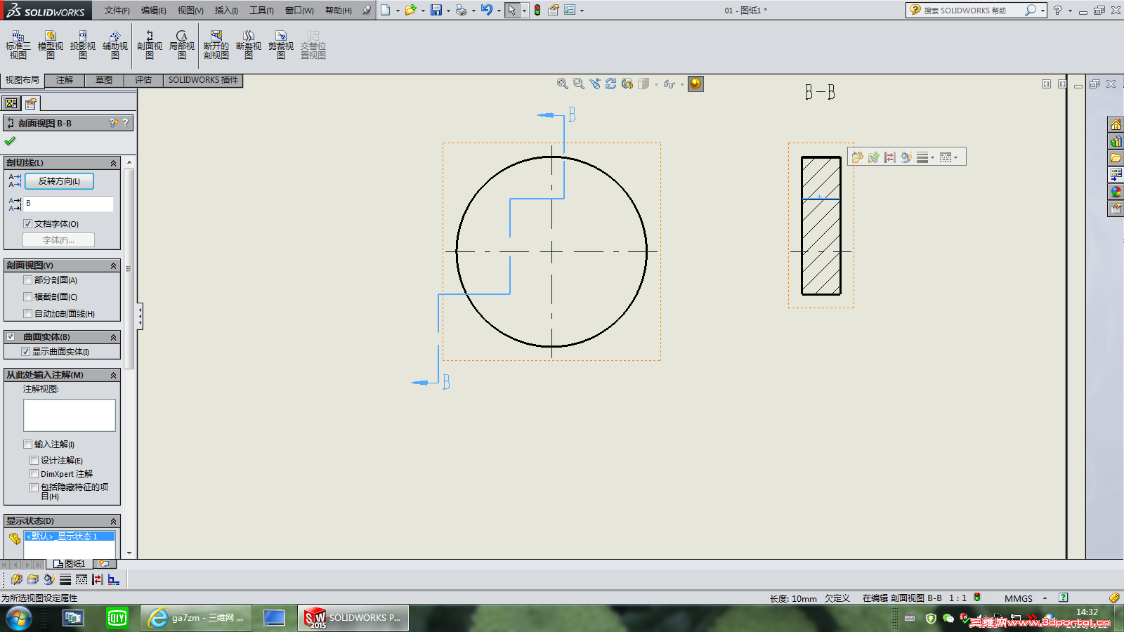

楼主: xiaojunxue
[已解决] SW工程图阶梯剖转折处的线,如何隐藏?
发表于 2016-6-22 12:41:22 | 显示全部楼层 来自: 中国浙江舟山
右击要隐藏的线,在菜单的最上方点击隐藏(两条竖线,一个是深黑色一个是很浅的灰色,俩之间有方向相反的红色的箭头,)。就可以隐藏了
发表于 2016-6-22 14:34:59 | 显示全部楼层 来自: 中国河南新乡
7 [! M7 q1 U: O# P" `8 w
9 a% x" d4 x6 T  H2 I' k6 V现在新版本很方便的,左键单击要隐藏的线出现一个小工具条,改变线型和线宽或者隐藏直接点击就行。隐藏点击第三个即可。
