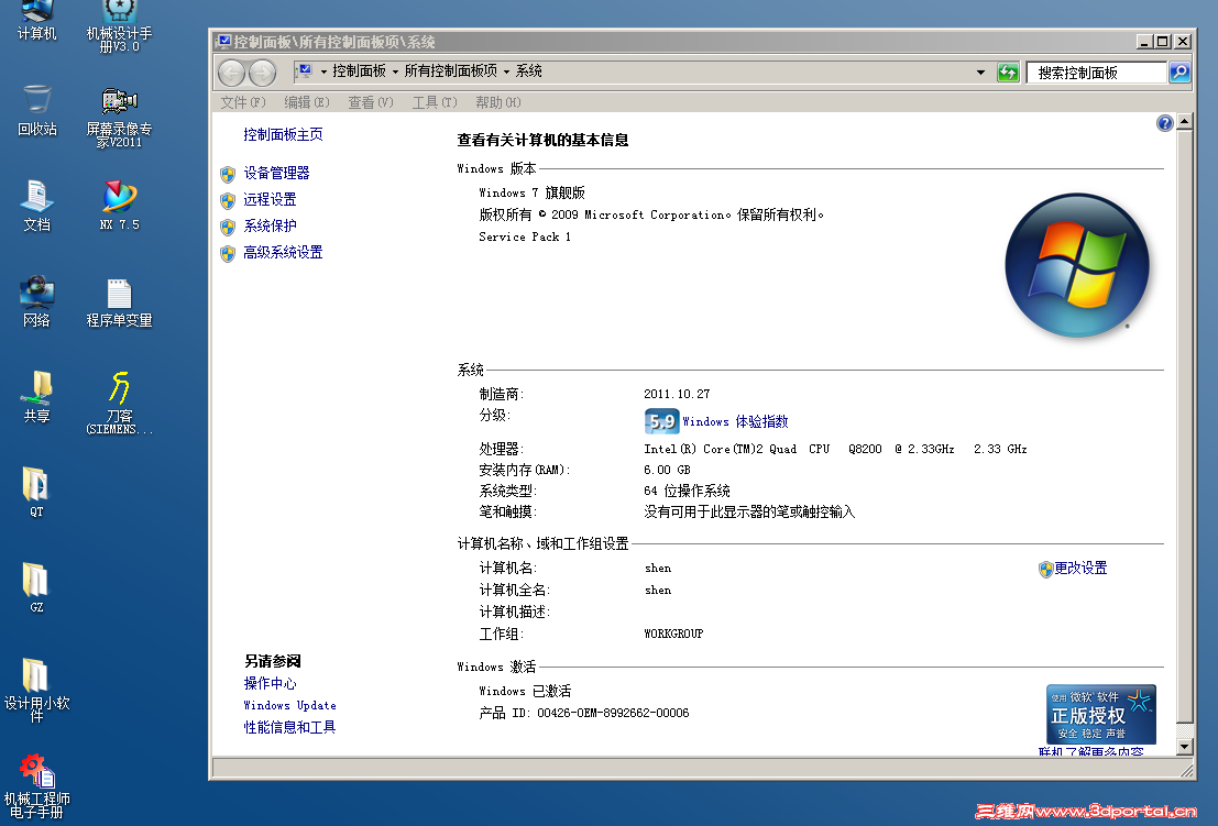

发表于 2012-2-18 10:52:51 | 显示全部楼层 来自: 中国浙江杭州
QQ截图20120218105006.png 我怎么用的很好啊,以前装了IE9就有这样的问题
