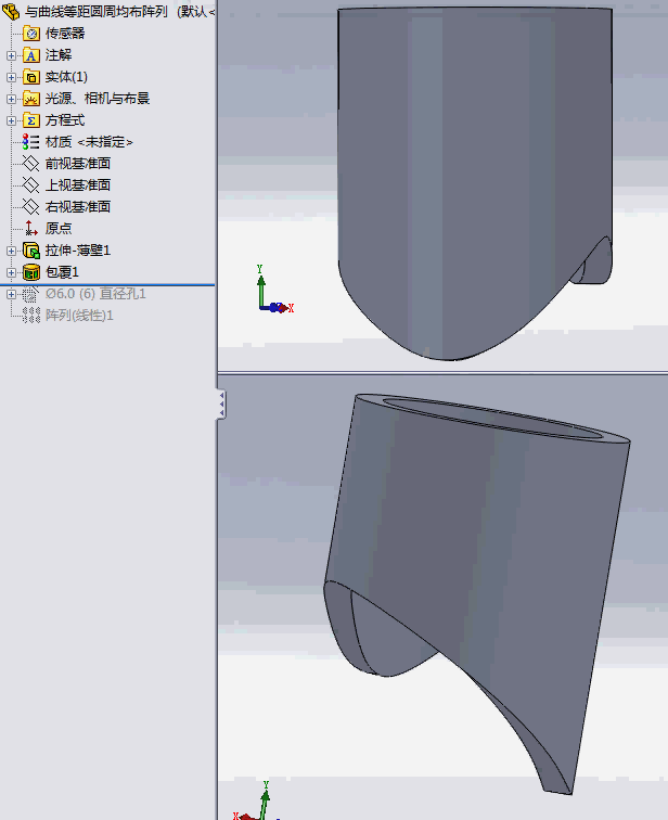

19# Francis
% y  @/ X& k5 Y( q# i, g
8 b$ k: T8 O" }; i8 ]9 c谢谢提供思路,有个问题要请教,要是底边不是规则的曲线,也就是说,不用你的镜像功能,是否可以做出来?

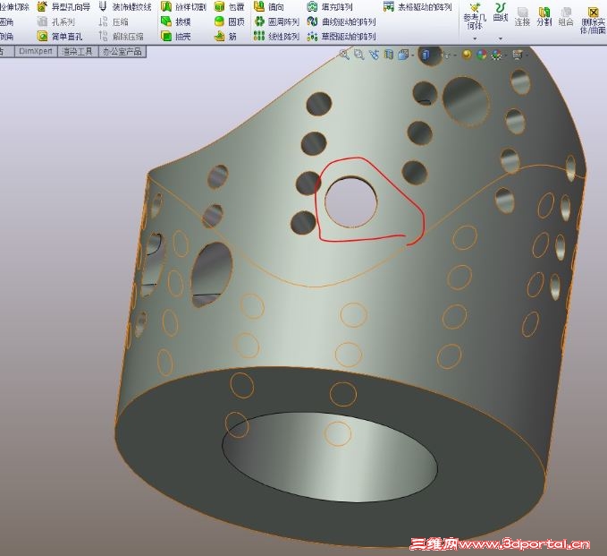

我想弄成随形阵列,试了多种方法,可是无法成功,不知哪里出问题了!~  F; n  A! j6 S8 u& T, R0 g$ _

不成功便成仁的精神值得学习,祝阁下早日成功!

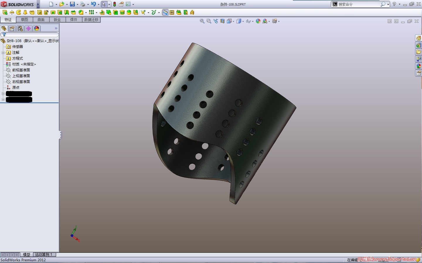

此题前面有弯曲的做法,但此做法的孔不是圆形的,实际上也没有像楼主说的是随形阵列,因此我觉得做法不妥,19楼闷大的做法尽管步骤多一些,但符合题意,无疑是正确的。我觉得做题首先要符合题意,有人对我的看法很恼火,甚至出言不逊,我无言以对,我只讨论问题,对争吵不感兴趣。
- _$ g+ Y& F( p1 i2 u/ u( x
- h% D( r" s+ K4 a" E19楼闷大的做法是对的,他的模型是两侧对称。这里我再给一个不必对称的做法,以供参考。
4 q7 O! W5 ^; m( W+ F

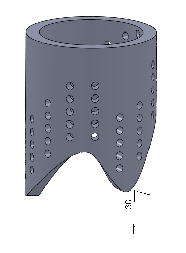

借用楼主的问题,不知用这种方法是否可以做成?高手可以试试( R8 K" I* w  E: u3 D

发表于 2012-2-14 21:33:51 | 显示全部楼层 来自: 日本
本帖最后由 hongwei_1987jp 于 2012-2-14 23:01 编辑 - H+ I2 h6 B5 n) x( ]1 Z5 @8 L2 [, m
  X) B7 A/ C7 v% u' [4 s* U34# Francis $ T, @" H# d% H+ `, w; E
/ f) Z7 B. p0 Q* [
抱歉,不老叔,是的,是我搞错了,不好意思
+ s% e' w4 x3 p% {$ w4 j) R8 e0 z6 e6 J0 {
  E/ Z- B5 o- e1 f我的那个题目,跟你的那个也是做法一样的,我的随形定位不会弄,没有做成!
# y4 m" L! [% a3 ~$ g- i2 W7 P# i% K) f: J4 h" j" r, W/ r
你看看,是否可以做成?轮廓也是用包覆得到的。

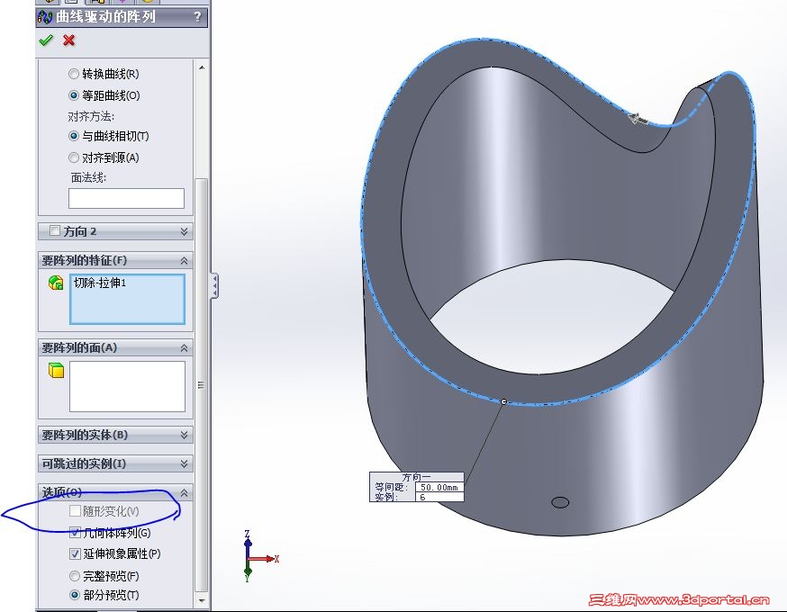

貌似不能,因为曲线阵列方向只能选曲线、边线、草图实体等线条,不能选取尺寸,而通常的随性阵列是必须选尺寸来驱动阵列的。

8 N4 d$ V$ W/ z& Q& l选“对齐方法”为“与曲线相切”,“面法线”点选外圆柱面,可以使孔与外表面垂直。但是你可能选不到相应的“随形变化”选项,所以它只能沿曲线长度等长阵列,也许不能像题目要求的在圆周方向等角度阵列。如果你用曲线阵列能做到在圆周方向等角度阵列,请将阵列模型发上来大家学习一下。
