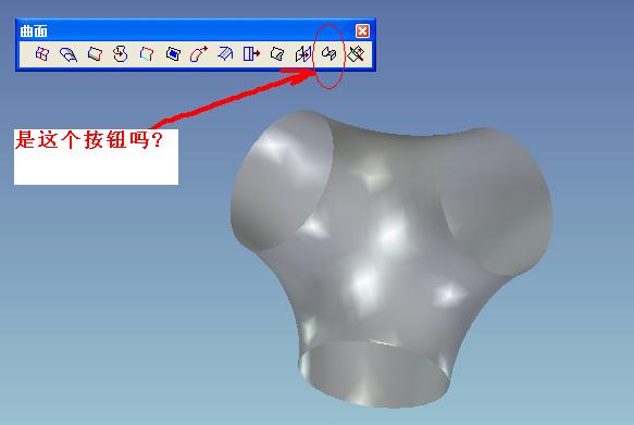

原帖由 rhj0534 于 2006-6-22 07:26 发表 http://www.3dportal.cn/discuz/images/common/back.gif
- Y/ y/ B2 ^' g( }# ^" L. u# {- O* I- {* P. H# P0 \0 L

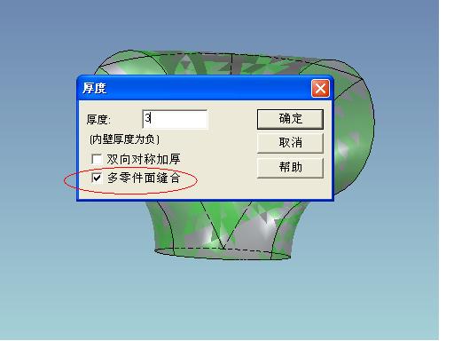

要将两个曲面合并成一个曲面才可以加厚,另外加厚的尺寸要适当,你可以从小到大慢慢试一下,看看最大能加厚到多少
3 K# u3 W% _( a5 s7 ]

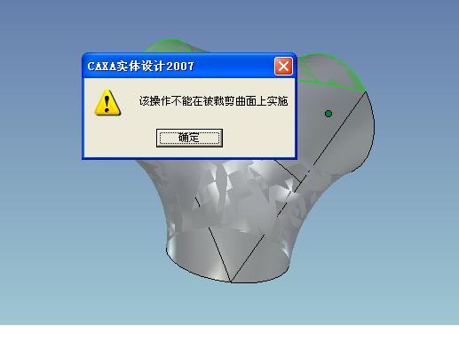

rhj0534兄:0 r# D% S2 H- W1 z
那两个曲面怎样具体的操作才能合并成一个曲面?是用曲面工具条上的“合并曲面”按钮吗?我点击这个按钮后在选面时,总是说“该操作不能在被裁减曲面上实施”,不知为何?) g' ]9 P+ {& n
望不吝赐教!先谢谢啦!

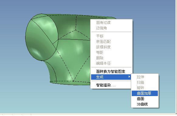

发表于 2007-7-29 23:03:34 | 显示全部楼层 来自: 中国广东佛山
上面的方法不能用,我最后的零件是在面的状态下,按SHIFT拾取各个小碎面,右键菜单中选”生成曲面加厚“来生成的。不知这个方法做出来的零件的表面有没有问题。
