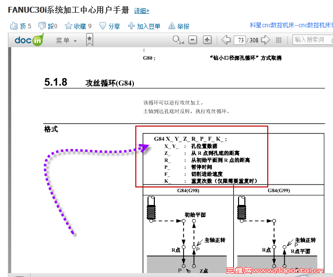

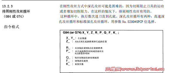

★ CNC 系统 ( M29 取代 M3 是对的)2 J  l3 p' S$ f+ F4 a  C9 n# e
+ J7 l( X" y# F: ^fanuc >> G84 的Q值 是没有这种功能作用的! (新系统不知有没有)!
7 B# N* _4 ~: ~5 \* y" f, J0 `$ z三菱(Mitsubishi) >> G84 的Q值 (后来系统才有的功能作用)!

发表于 2012-3-8 16:51:32 | 显示全部楼层 来自: 中国福建泉州
0i都有的功能,30i怎么会没有呢?
1 T6 |, b. S  k2 b) Cfanuc的刚性攻丝原来是选配功能,改为标配已经很多年了4 H9 d  Q! h1 V, c
所以我不赞同“这是后来机台才有的功能(or 是特殊型号机台才有的功能)。”这句话0 N7 J' e5 Y+ a5 {
这个实在在是老功能、老用法,也许有很多人不知道。但不能用含糊不清的说法去误导广大群众

好吧!! 你那么认定 fanuc 所有的型号都有这个功能!!!# X4 a. r% a( F% _
我的认知是 断屑攻丝是不正确的攻丝方法(G84/G74 设Q值时, 是没有作用的)
: t: l, c1 _7 |. O. s只是想问其他(大伙)的 机台是 fanuc 系统的,对 G84(攻右丝) 设Q值时 有启动作用的???
) N9 D* h) }6 G7 M& s4 {来这贴一下 G84 Q值 有作用的感想吧。https://my-project-kuolung512.googlecode.com/svn/trunk/rtfm.gif

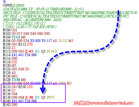

 楼主| 发表于 2012-3-9 19:38:28 | 显示全部楼层 来自: 中国江苏常州
1 z* ^$ d* {; @& \$ S) K2 \( q, P  J( Q! M( Z# t& F1 A, u

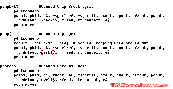

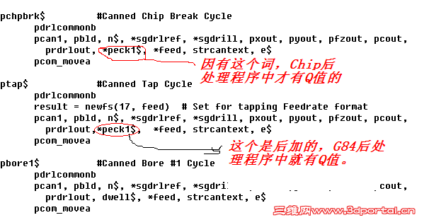

多谢各位支持,我的问题已解决。修改后处理最后中关于TAP的定义。如图在后处理添加红色椭圆的字符,后处理中就能有Q值了

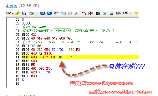

发表于 2012-3-9 20:49:02 | 显示全部楼层 来自: 中国台湾
本帖最后由 chicago999 于 2012-3-9 22:20 编辑 ; m2 M' O3 S2 f! G( _4 h  W
1 ^  y! v% w" B9 s5 b+ wwtgkjh 发表于 2012-3-9 19:38 http://www.3dportal.cn/discuz/images/common/back.gif
1 ?3 J' t9 o& L4 o4 {& S
) A! c5 \5 I" j3 r0 K5 ?6 i8 S你的 G84 的Q值 在那…没看到耶!?
发表于 2012-3-9 21:43:21 | 显示全部楼层 来自: 中国上海

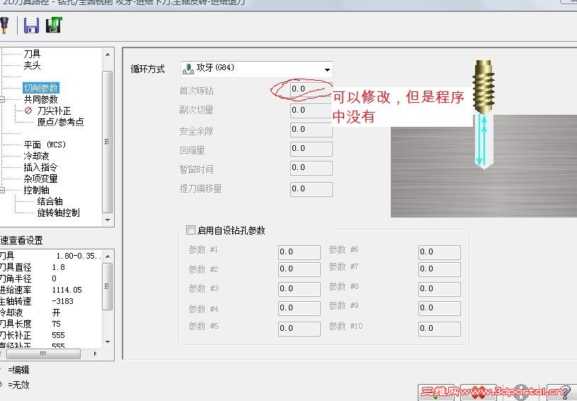

可以修改,但是没有后处理器,,出的程序中没有,
 楼主| 发表于 2012-3-10 18:38:19 | 显示全部楼层 来自: 中国江苏常州
打开后处理,查找Tap,比较如下图中Chip和Tap后面词句,就会发现不同的地方(只多了这个词*peck1$, ),复制粘贴就Ok了。X,X3试过,都好用。

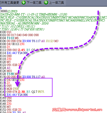

发表于 2012-3-10 21:37:32 | 显示全部楼层 来自: 中国上海

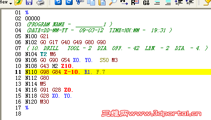

明白了,x6的差不多,问题又来了  不是出的g84    而且是74,又要修改那  34楼帮个忙
发表于 2012-3-10 23:39:32 | 显示全部楼层 来自: 中国广东东莞
我用X6的可以,应该和机器后处理有关系
发表于 2012-3-10 23:41:58 | 显示全部楼层 来自: 中国广东东莞
G84与G74各设的正反转有关系,我用的后处理就是这样
发表于 2012-3-11 15:36:33 | 显示全部楼层 来自: 中国台湾
本帖最后由 chicago999 于 2012-3-11 15:38 编辑 2 e* f2 F$ d2 o% c" M
! b: q! u8 t+ _0 Q( Z/ J3 Bweiwangwei2006 发表于 2012-3-10 21:37 http://www.3dportal.cn/discuz/images/common/back.gif
" B- t) C$ D! O; p  F: y7 t, ]: Z8 l- Z# Z: X9 e+ e" A
G74= 主轴反转 = 左牙刀…(其他的跟G84一样,…
路过不买 + 5 应助

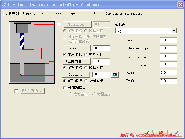

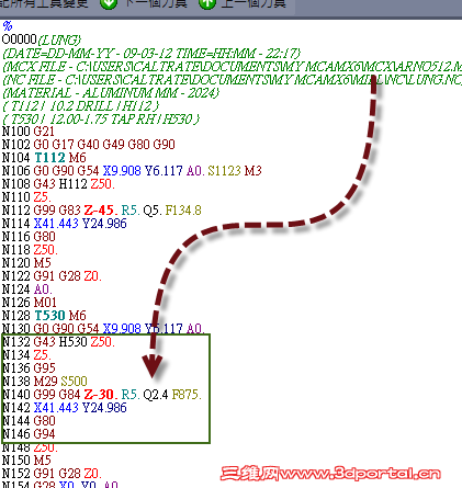

mastercam x6怎么用G95攻螺纹谁能教我下!谢谢!
发表于 2013-3-14 20:15:30 | 显示全部楼层 来自: 中国湖北武汉

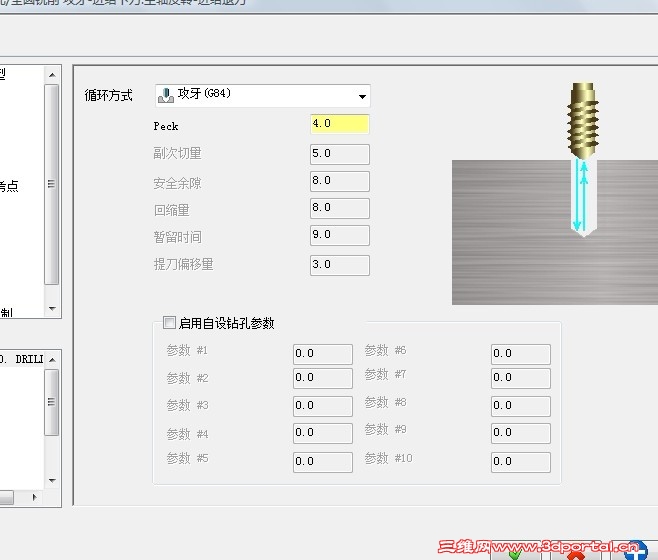

先改后处理,在G84攻牙部分添加*peck1$,再按16楼的方法设peck值,最后回到G84状态,生成G代码,就可出现16楼的程序样式。
