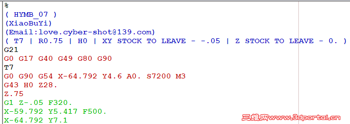

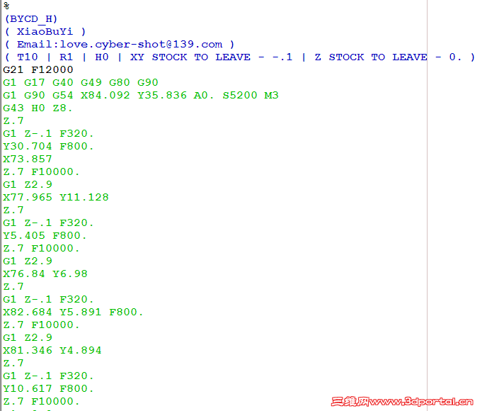

 楼主| 发表于 2012-5-10 11:46:42 | 显示全部楼层 来自: 中国广东东莞
本帖最后由 cyber-shot 于 2012-5-10 11:51 编辑 1 \5 c) @- K% K: |
3 l: w! j) b8 y/ j: d! r/ { 修改前的程式.png
; R" x# c: C* i) M8 F* _& U此上为修改前的程式
+ }0 Y- Z% b" w" P- U" {" X5 q9 g/ J
+ l6 h: `& \# r3 B 修改后的程式.png
; S" o7 ]. j* i0 W7 ~4 I此上为修改的程式
" H, J) l  g0 u. T" G! p
; K, T0 Q) O& ~) E' u# s- @, i! m 修改后.png 此两个G1 怎么在后处理搞成G0   不搞成G0  机台走不了
发表于 2012-5-10 12:31:48 | 显示全部楼层 来自: 中国江苏盐城
改后处理麻烦,切效率会下降  还是修改 机床系统所对应的 GOO的运动方式对应的参数 + H, ?' }4 {+ k
找系统的参数手册查下就知道了
$ ~( N; v( C- k+ Y; A( a6 q0 V: p* v
这个其实就2种  一是为产品类服务的的 就楼主的那种提刀方式  还有一种是点-点运动的方式 后者较适合模具行业
路过不买 + 5 技术讨论
发表于 2012-5-10 12:58:53 | 显示全部楼层 来自: 中国山东烟台
2038966" d: \% P( w6 w8 y5 a7 Z1 O
此上为修改前的程式
' S( y% |7 G+ ~1 x6 o' S7 b* k) t. ?$ j3 T" j2 [* F3 j1 Y  E% f, M  W
2038967& i: g2 k* G0 {, r
此上为修改的程式
$ j, t( [8 n, ?3 D# C# T7 j
' a5 G% q: n7 H% j$ M2038968此两个G1 怎么在后处理搞成G0   不搞成G0  机台走不了
7 x& K7 E2 |& c- H2 V. s  R* T# rcyber-shot 发表于 2012-5-10 11:46 http://www.3dportal.cn/discuz/images/common/back.gif
2 x; q+ t& i; h- m嘿嘿 加个F就行。。+ d, Y% Z6 l2 k
" h# M+ H  g; H; ]6 w
当然还是能从机床方面解决就从机床方面解决

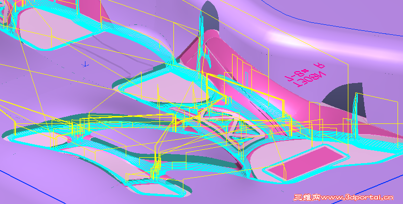

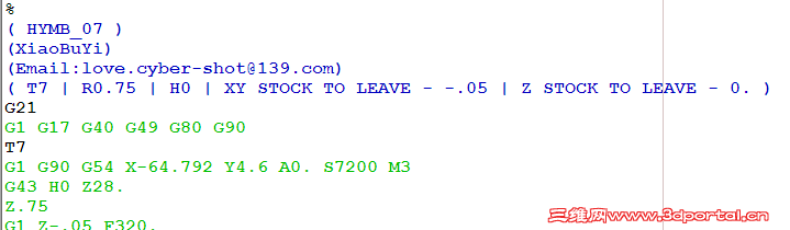

 楼主| 发表于 2012-5-12 09:42:43 | 显示全部楼层 来自: 中国广东东莞
本帖最后由 cyber-shot 于 2012-5-12 09:44 编辑 1 {. }. F% B9 c7 i8 Z
楼主的意思好像是要把G0改成G1?
2 e% E7 y- p. K" C8 Lkangjiankun 发表于 2012-5-11 20:56 http://www.3dportal.cn/discuz/images/common/back.gif
# r- |2 Z* E# ?" D6 Q0 b
( m- Q5 C6 ~% d8 R! ~0 [4 t
& Z4 y6 V1 i5 f/ m8 e" G是的!  下面示例下我最终修改的程式
 楼主| 发表于 2012-5-12 09:53:28 | 显示全部楼层 来自: 中国广东东莞
程式经过测试没发现任何问题
) G- J% L- k: y" a4 C" D# x& K# d7 @4 i; S% ?' l
已经加工来十多件模胚了  嘿嘿
