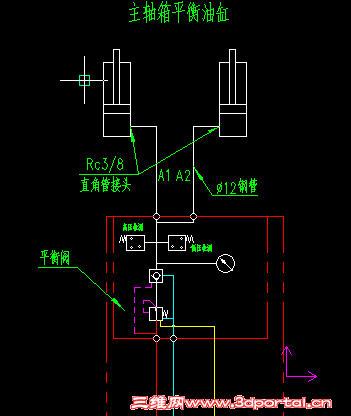

5# lanzhenmin 另外主轴箱的重力平衡油缸不一定非要电气控制,如图所示的平衡阀体就不需要控制。4楼的论文中介绍的比较详细,有心者可以看一下! 1.png
