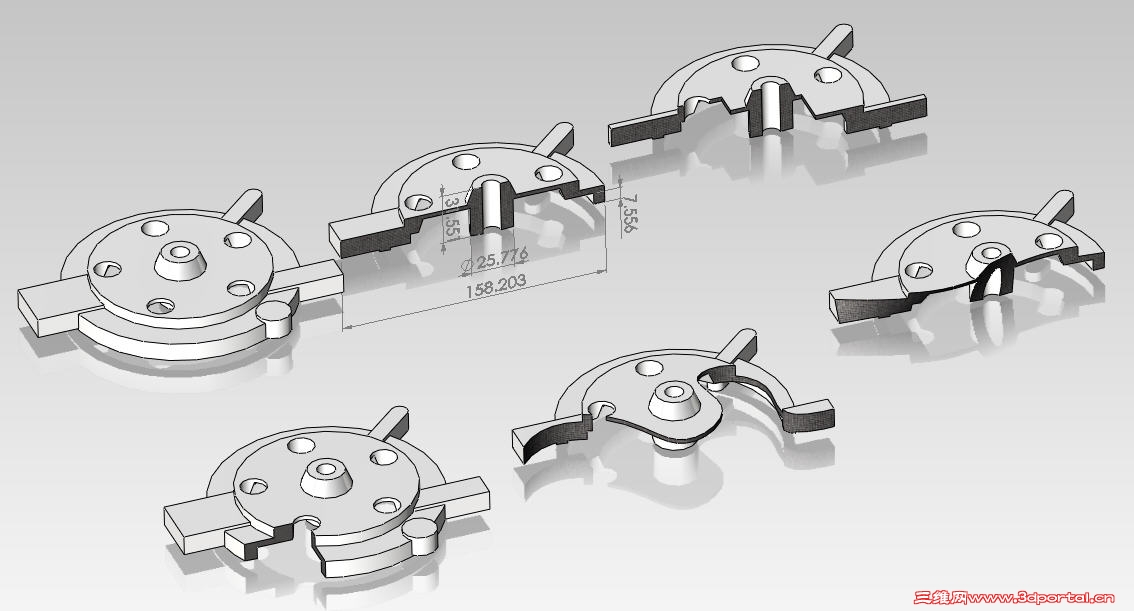

楼主应该先将一副按规范标注好的图发上来,不然大家都在猜,猜结果是怎样的

SW剖视面是不好标注的,那就直接沿剖视面拉伸切除后,再标注尺寸,只要能表达清楚,我认为是可以的。

配置-拉伸切除-添加剖面线-想咋整都行

21楼的是用切除,我要的的剖面,不知道20楼与31楼用的是不是剖面。

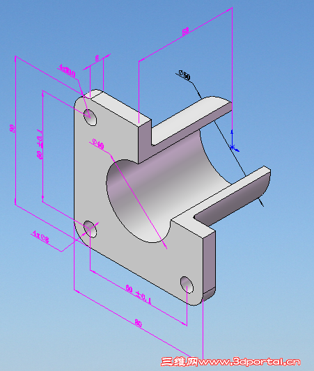

这样可以么?

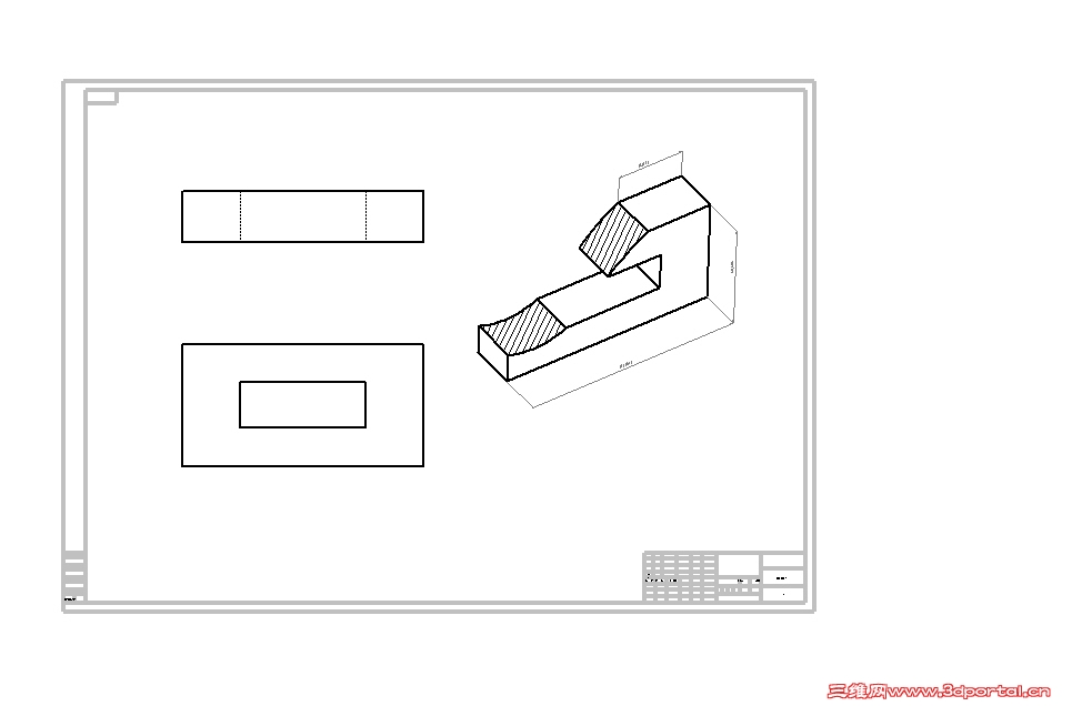

不是剖面,是采用配置切除,附件供有兴趣的朋友参考SW2011SP5格式。 零件1.rar (641.16 KB, 下载次数: 20)

出乎意料,39楼那样和拉伸切除没什么分别哪,不能从根本上解决问题,当然,这只是我个人不成熟的看法

配置切除各到工程图时的剖面图。意思都差不多吗。目的就是想要看到剖开后的效果。关键是要打上剖面线。

我在三维视图上标注怎么数字前有  TRUE  字样的

多配置,切除,在投影视图中旋转该视图即可
