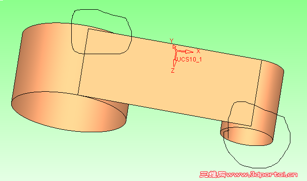

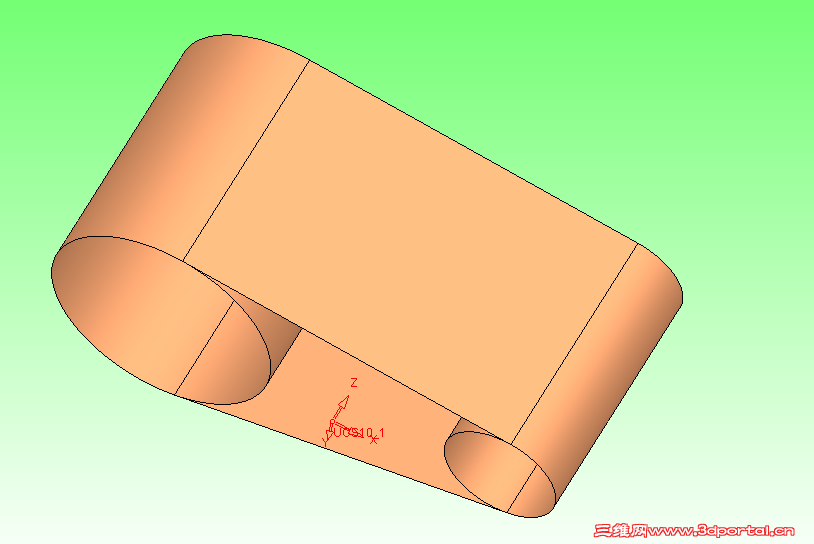

发表于 2013-1-12 17:56:00 | 显示全部楼层 来自: 中国云南昆明
) G6 ^: B( y- \6 |  B& G
& d0 c. \9 j8 I$ H" Q2 A' m请“密密麻麻”师傅看看,我用俩台机子做出来的效果都是这样的,- u! Y$ d2 E8 J5 J* S
俩个扫描面是一个草图画的,扫描的一样高的 可是“画圈”的地方就是不对!!!
 楼主| 发表于 2013-1-15 18:26:42 | 显示全部楼层 来自: 中国浙江绍兴
本帖最后由 密密麻麻 于 2013-1-15 18:30 编辑 ) Q  n  B( h5 r' p5 S
此消彼长 发表于 2013-1-12 17:56 static/image/common/back.gif; S- {, ]: u6 O+ @7 ~' x: n# F
请“密密麻麻”师傅看看,我用俩台机子做出来的效果都是这样的,4 G. W1 n  W5 x
俩个扫描面是一个草图画的,扫描的一样高 ...
* I: K' b6 k$ m9 D3 o8 p- z从你的图片上来看应该是方向问题  把你的箭头方向调整为Z向就好了!
发表于 2013-1-15 20:26:34 | 显示全部楼层 来自: 中国云南昆明
谢谢“密密麻麻”师傅,在您的指导下做好了!!!!
