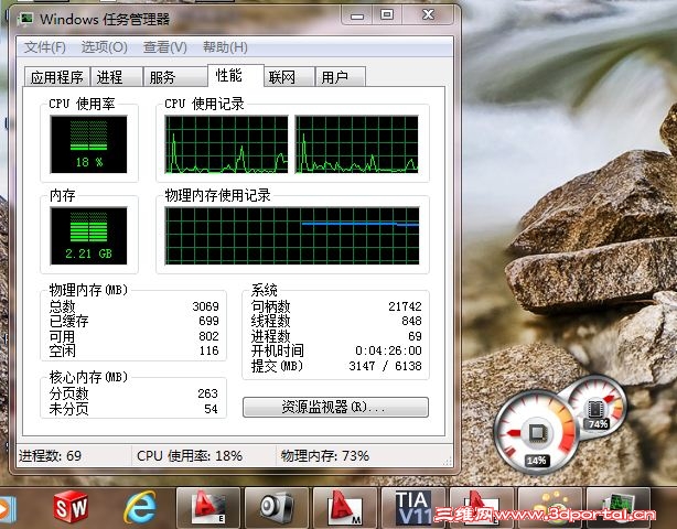

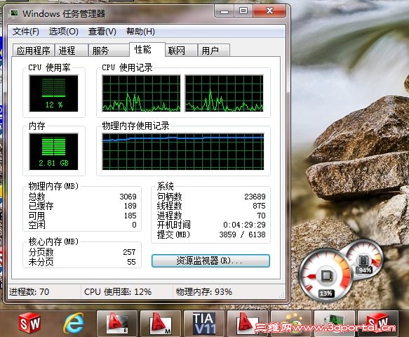

本帖最后由 fushuixiu 于 2012-5-24 16:49 编辑 ; k& {* K# D$ J8 L) y/ f1 X) F
8 h$ `$ G! o8 f$ \. [看来不是win7系统问题,是SW 32位本身问题,它只能开到1G多内存。3 h* C7 s8 R( j; j8 I% D
第一张图是故意先开大量大型应用软件,CAD开了3次,编程软件打开等,现在内存用掉74%9 U" I0 R. g% N" K3 P) \# m
捕获1.JPG ( B- n8 r. A" r+ m/ e9 y
第二张图是再打开SW2011,打开装配体后,内存用掉94%后,依然没有问题。也没出现无法取得内存对话框。$ v/ X8 L7 H/ \* F& ^0 ?' \
请问有没有办法解决啊!

发表于 2012-5-24 19:52:50 | 显示全部楼层 来自: 中国江苏无锡
本帖最后由 fushuixiu 于 2012-5-24 19:55 编辑 9 x! n( X/ h9 J4 d! r* p  r4 p
3 ?' Y( k" K' v3 n你还没明白,就是表达的是win7 32位,可以支持所有软件超过系统内存74%时正常使用,第二张图我系统内存都用掉了94%,SW依然正常运行,只不过这时并没有超过SW本身所支持的1.6G(举例说的,可能是1.2G或其它),因此运行良好。) e8 [  z+ V4 M7 Y7 h9 V! U2 z) W) l
换句话说,如果你单单运行SW时,如果超过它所支持的1.6G,即你所说的系统内存的70%时,这时即使有多余内存,也没用,因为SW不取了,因此提示内存出错了。
* P* p" l5 P' g" L8 s1 f, U8 |4 c0 W( ?总而言之,即使WIN7采用突破4G瓶颈方法,也没用,因为应用软件只支持到这么大内存,如果有条件的话,还是上64位系统吧!

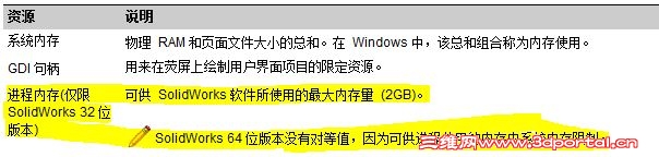

发表于 2012-6-10 22:08:44 | 显示全部楼层 来自: 中国江苏无锡
郁闷啊!SW32只能用到2G内存,再加大内存都白搭啊,见下图:
 楼主| 发表于 2012-6-11 09:17:39 | 显示全部楼层 来自: 中国上海
: U6 G8 a( c0 W8 Wfushuixiu 发表于 2012-6-10 22:08 http://www.3dportal.cn/discuz/images/common/back.gif
& b7 U# a, @! r$ T
你这个是达索官方给出的数据吗?& G1 q. S& G# ^( l5 j  m
那看来真要想办法换用64位的系统64位的SW了
发表于 2012-6-11 21:06:06 | 显示全部楼层 来自: 中国江苏无锡
在SW2012帮助主题中,选择:疑难解答-SolidWorks 资源监控器中,有这么一句话,32位SW只能用到2G内存。唉!郁闷。。。
