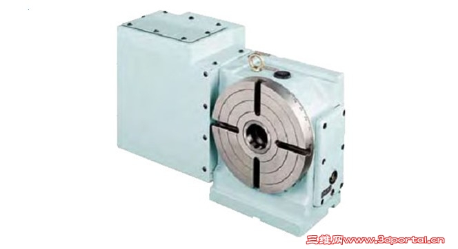

best07:你的A轴能自动旋转120°再加工的话,这个工装是最好的,如果要人工旋转的话你的工装要有分度定位销才好用。你的思路值的我借签的。9 u) @* d& }! ]4 X3 J% o9 z
shlkpq 发表于 2012-5-31 16:46 http://www.3dportal.cn/discuz/images/common/back.gif
- C3 H, k. ~5 i* Z2 z5 H+ z; `几天没上……* i# F% x) O( F0 F  {
A轴是也是数控的啊,360度任意转。 如果你的机床上没有A轴,可以找你的机床供应商要求加上这个模块,很实用。 我做过和你这个零件形状一样,个头比你的大一点,加工起来很稳定的。
 楼主| 发表于 2012-6-3 11:54:10 | 显示全部楼层 来自: 中国江苏常州
请问BEST07:加个A轴要多少钱啊,我加工的那个零件量不大,不划算吧。
发表于 2012-6-4 12:01:09 | 显示全部楼层 来自: 中国浙江嘉兴
回楼上的,看你的机床型号了,我们装的都4W+ ; f% M# C8 K5 L/ W/ m8 Z+ k# ?
如果你是常做精度要求较高的小批量零件,这玩意儿非常好用,很多三轴不能加工的它能加工,三轴要N个工序+N个工装的它很多时候只要一两个工序+简单的夹具就能完成,精度还很高。
发表于 2012-6-4 12:07:35 | 显示全部楼层 来自: 中国浙江嘉兴
网上找了个图片给你看看,
发表于 2012-6-8 09:07:34 | 显示全部楼层 来自: 中国江苏南通
24#的不错,小批量的不一定要半自动旋转,定位销就可以
