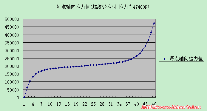

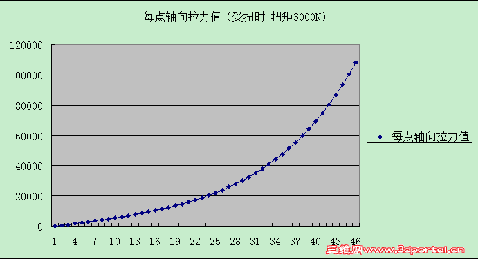

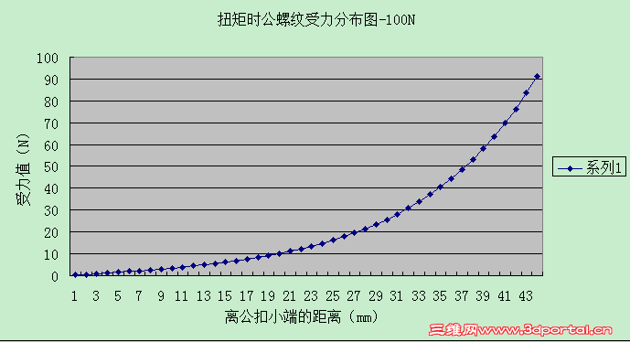

螺纹受扭时这个说法是对的,但是在纯拉时是错误的,在受拉力时,螺纹的两端受力较大。
, C- t; b- ~1 w) d在施必牢螺纹时,可以妥善的改善螺纹的受力,在受扭时,螺纹几乎是每牙平均受力。

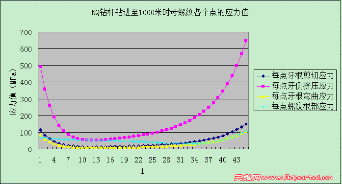

发表于 2016-5-3 16:19:51 | 显示全部楼层 来自: 中国河南郑州
楼主的不是个小问题,真真计算的可能没几个人,首先要有模型,其次要有牛逼的数学和弹性力学还要精通材料加上实验数据。每一牙上的受力分析我在网上就见一个家伙可以侃,别人没敢开口。

你好,能不能把那个牛人的联系方法告诉我。我自己琢磨了好几年,从事螺纹设计和加工也有13年了,希望有个人讨论下。
发表于 2016-5-5 16:56:35 | 显示全部楼层 来自: 中国江苏无锡
我的起始点是公螺纹的头部,终点是母螺纹头部
