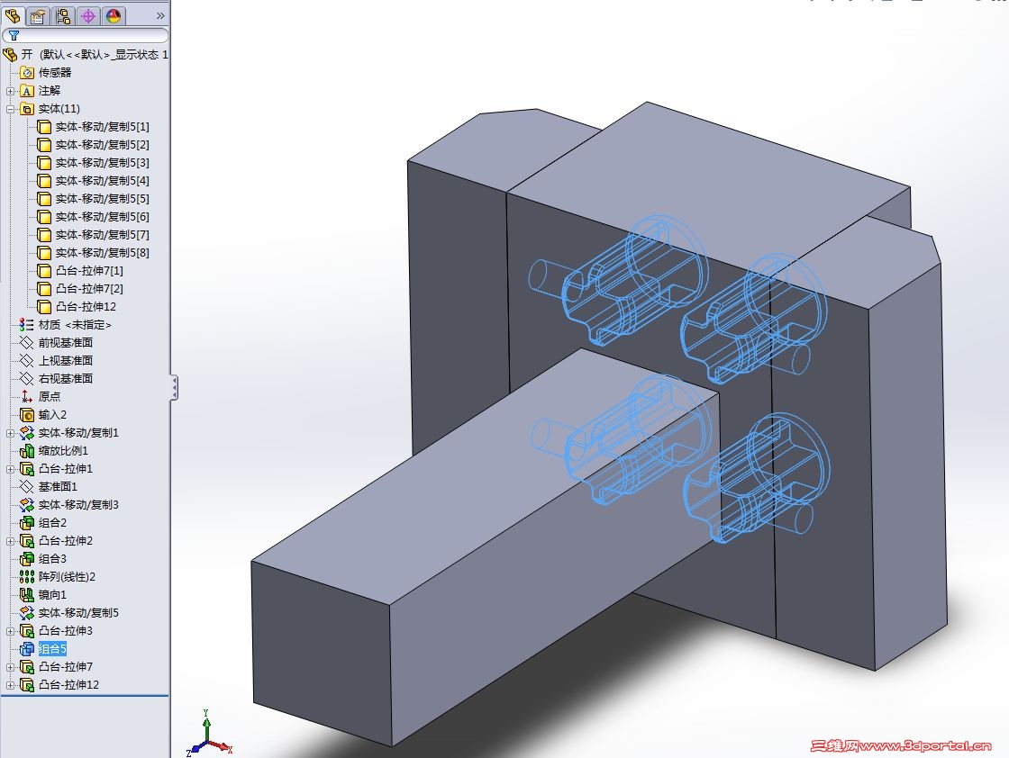

24楼发现的问题正解,关键是这相差的200mm,踪迹皆无,这才是bug所在。
发表于 2012-6-15 15:46:41 | 显示全部楼层 来自: 日本
27# kx58kx58 : t. ?5 F; f( d- {4 b8 _2 H3 a
8 Z2 _0 ?% D4 s- q# w! F
那个也不是就是唯一的办法,只是针对你问题的一个解决办法,问题还是要从建模中查找。
2 }5 a4 p4 s" L% P) o, n+ p% Y% q6 z# c( y9 Y/ i
& E; ~* m( O, R8 A/ I0 _从你的特征树种,可以看出你建模中,多次删掉过特征又重新弄了。) N) P% S9 J9 y# N8 ?9 |& A  W7 N
7 H% Z9 Z1 o% C3 S/ ]7 l其实,不需要压缩/解压也可以的,个人认为是建模的问题,问题在组合4) Q6 h3 Q3 |% g: X! {
+ J, m( P' ?) a& j- m# D( U0 A$ Z修改你的特征树,删掉你的组合4,重新组合了,删掉你的开拉伸,重新拉伸,并没有你说的张开的问题。# l3 k; p. P  P: r9 L% s# x: p
( u. Q) ~+ A, @- Y有不对之处,请谅解。个人所见

那个也不是就是唯一的办法,只是针对你问题的一个解决办法,问题还是要从建模中查找。% D- j& a* N) {: m. L
3 O( O' C0 d9 y2 m, [3 b  I
& h6 R* [1 y* B( @/ m从你的特征树种,可以看出你建模中,多次删掉过特征又重新弄了。
" W1 d. _: a3 g, _# U$ e1 {  J0 s' c4 {! r6 {
其实,不需要压缩/解压也可以的, ...0 W3 p+ y7 v& N# O: y5 a
hongwei_1987jp 发表于 2012-6-15 15:46 http://www.3dportal.cn/discuz/images/common/back.gif
& V3 s- P' ^2 x我是感觉软件有点可笑,使用是没有问题,我说过问题也不在建模,多次删掉特征是我在寻找bug留下的,在发帖前这套产品已经上机,今天装配完毕,我只是拿来与大家分享,因为我从sw2006使用至今没发现这么大的bug过,论坛的高手多,也许能把这个问题的范围缩的更小,真的感谢诸位高手的参与。
