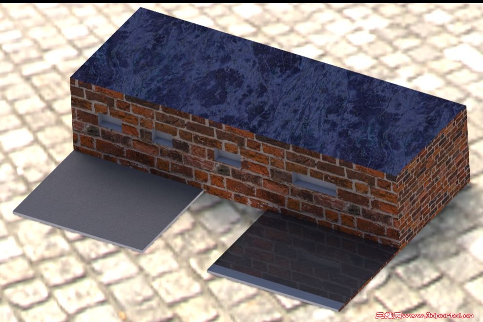

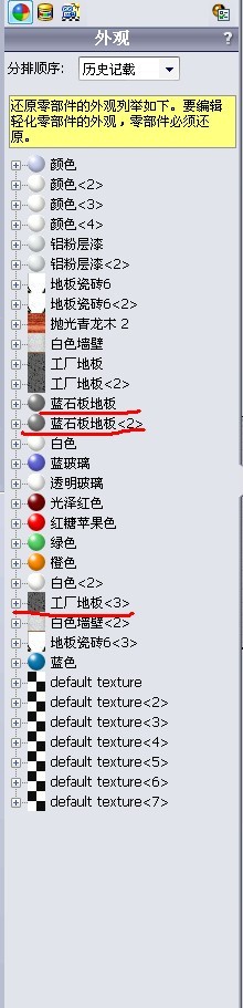

再次研究了下。只要把这几个外观删除掉 1.jpg 蓝石板外观会产生倒影

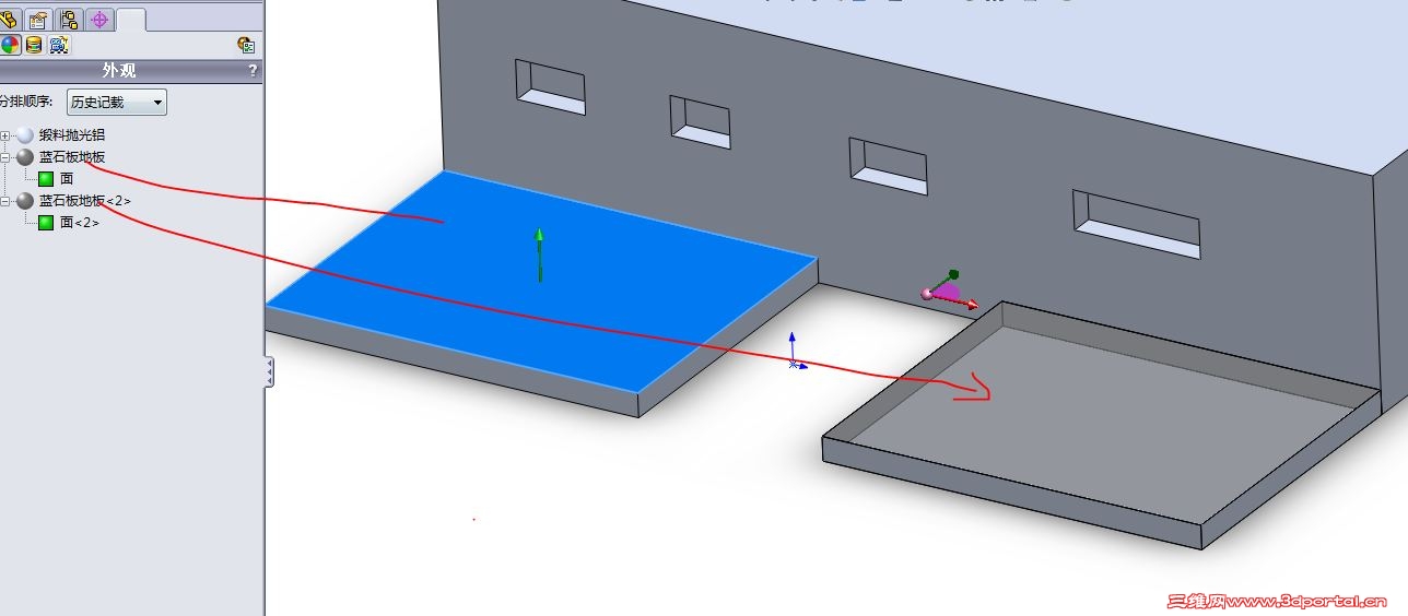

从你的建模来看,个人觉得不是太好
4 j3 h& Q  {6 ^# @$ f7 D* x没有去细研究你的建模,就你目前的建模,用蓝石地板是有反射。
& I! j) k, `( {" u, r" L# J8 \' R* p9 x( {5 W  K) @3 h" E
我找时间确认一下,是不是跟建模有关.+ I* ^0 ~+ ]* }0 B; O3 |3 o
: ]8 X7 n4 s5 i9 Q
/ p- L+ V/ {) w' [( T! v! I确认看了一下,用蓝石板是有反射效果的,工厂地板是没有反射效果的,不需要删掉7 h" `" l( a8 j' Y8 w
/ Z6 l9 a, w, }  {7 X6 x
所设定蓝石板的表面,是个透明的镜面,点击一下特征就知道的,有反射是材质本身具有的效果
. C  x- {9 g- ]1 Q1 m+ g根据需要的效果,选择材质需要考虑6 a8 _( X% h5 y; m! p
/ s4 n3 [4 Q# V
- I  H' h8 f5 Q! M3 j, x 捕获.JPG 2 X& y8 E2 y4 z% o0 B6 P& r
9 K, E  L' j5 ~/ [% I$ h+ W7 B
# O8 ?+ F, {( w& C+ E下图,右边的是蓝石地板,左边的是工厂地板
" m% w' R: N1 s- L$ }8 R. i$ x* V7 m7 ]6 i" Y, \" y
6 A7 y, ~/ q6 n* _) U9 ?; R$ A' o8 R 捕获2.JPG
 楼主| 发表于 2012-6-27 08:46:29 | 显示全部楼层 来自: 中国广东潮州
从你的建模来看,个人觉得不是太好) c3 M) }0 m3 y+ X7 E/ }9 L' ~1 c
2 ^6 y/ f" z" }3 f' m- t6 [! p8 l5 b+ u- D# ^- w) _
我找时间确认一下,是不是跟建模有关.. D* X+ p6 q& D
) F+ J, u: K2 O, n% `2 a*************************************************
# T1 T  Z3 ^" C1 m$ C确认看了一下, ...; ]0 Z. V7 I9 _( X
hongwei_1987jp 发表于 2012-6-26 19:53 http://www.3dportal.cn/discuz/images/common/back.gif
这个软件才刚用不久。。没有多深入了解。大师要是可以帮忙指出哪里需要改进的地方。感激不尽1 V2 p" s3 K* H8 g
是不是实体太多的原因?
