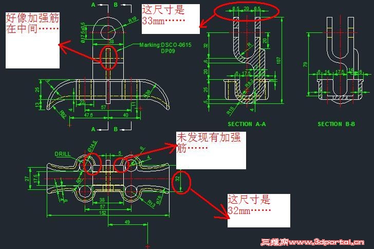

[求助] 哪个大侠可以将这个2维图画成3D图

问问给你图纸的人,搞清楚

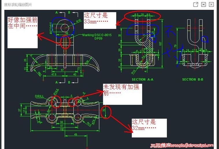

又发现了个问题  我统统记录在案了  大家对我的帮助真大  谢谢 万分的4 v  Y! `/ k: `2 U. ~7 k  A
403108952 发表于 2012-6-28 12:13 http://www.3dportal.cn/discuz/images/common/back.gif
/ Q" P  i+ x) n- X" B还有尺寸问题……

 楼主| 发表于 2012-6-28 14:50:21 | 显示全部楼层 来自: 中国江苏南京
谢谢大家了  我去找下给我图纸的人了

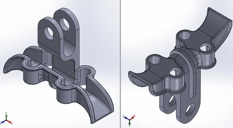

0 K6 |$ r2 g6 J, F小弟是这么解读的
/ H+ N2 E& a1 B4 p; `$ j) @已尽量合理化,但有些尺寸与原图略有出入
2 M8 f* j- t, ~% `0 |3 S: S
' {, o' }2 k! L( m9 {- Lhttp://i1165.photobucket.com/albums/q595/Taker_Huang/aaa.jpg 1 H8 @" e4 s- {: j, K5 J
! |1 K/ }2 t6 ~2 a2 O
附原文件,献丑了(SW2012)

我看好32楼的
 楼主| 发表于 2012-6-29 08:24:01 | 显示全部楼层 来自: 中国江苏南京
32# 驖克 谢谢

32楼零件中间是圆的应该是对的,但底部造型有不一样处吧
- d; K; h' p6 D5 m4 c% y各位用的版本都很高,我一个也打不开! J& j" @3 e% v, O! p
有些尺寸和结构还是不对, C% e6 [' a; p
有没有原图或答案?

" @# q9 E' i( o" B1 [CAD图纸对方没改,就把我们的SW图改了下,大概是这个样的

结果竟然和原本的2D不一样...而且这个3D档...不合理的地方还蛮多的...{}

2D的图纸有很多错误,最终3D图是根据实物来改成的,~

感觉这应该是个冲压件或铸件,所以不应该是这样,应该从工艺(非切削加工)的方法上理解。
