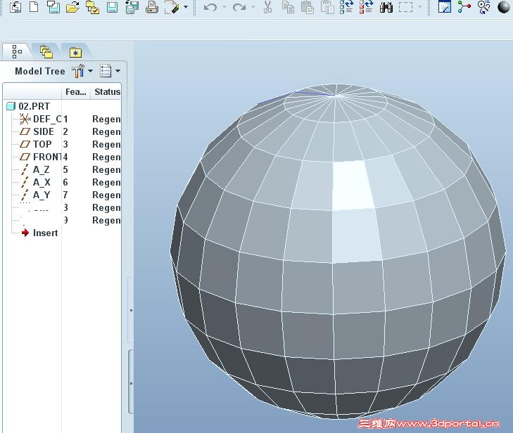

新手,试着画了一下,不明白竖直方向的间距怎么确定的?
: B8 w: ~  Y! m. p. _; G7 D
要求应是个球,我用混合命令时,先放样,坚直分割几块,然后测量直径,因为没有要求边长或高度。0 u! p% d" p+ P; I& y$ q
. l3 J& k" _% k  j" J5 U# D总之我用放样实现混合高度及直径的

那是不是间距自己随便定的?满足是个球就行了~我自己定的高度,模型看起来就是不好看~

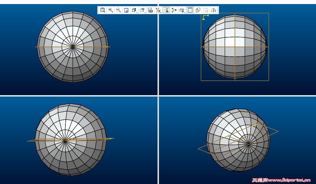

 楼主| 发表于 2012-7-14 12:55:57 | 显示全部楼层 来自: 中国广东东莞
本帖最后由 ganyiwei 于 2012-7-14 13:06 编辑 ( M. \3 }& k+ E7 B% i; h
, d# Q1 q9 E. o' ]  c* \
上传模型,三种方法都在压缩包里面,,{:}   5.0 文件!5 ~- W6 `& J" X- R: Y9 V: a
% t1 {# S+ Z3 g0 @  }% l Qt.zip (581.19 KB, 下载次数: 49)
唐依依 + 5 技术交流

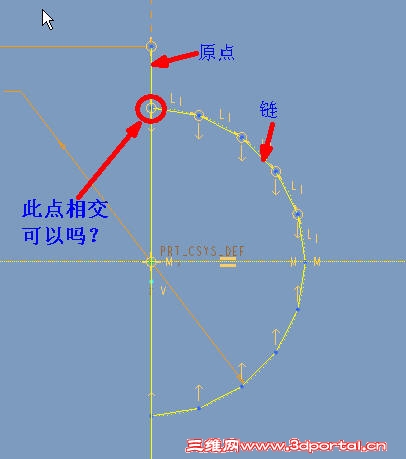

请问下原可变扫描原点的链是否可以相交?我相交就是弄不成,但版主的好象是相交了.
发表于 2012-7-14 16:36:33 | 显示全部楼层 来自: 中国山东泰安
下图,如果相交我就扫描不成,可是版主确能成4 ~  M  v1 ~7 L* m+ }* Y) q7 j6 ]* M

 楼主| 发表于 2012-7-14 18:35:44 | 显示全部楼层 来自: 中国广东东莞
本帖最后由 ganyiwei 于 2012-7-14 18:37 编辑 6 \7 ]$ c2 b8 [( ?
; j+ Q& y1 D7 Z0 n
一定要相交,,不然模型就不对啦,, & `& q/ D: I- z$ T) E
你不要在端点那里开始画截面,要在其他位置,,因为起始截面圆直径不能为0.。。。。。。。。。。。。。。。。。。。。

' @& U+ s. \( r( |  Z4 q4 ?/ S我觉得有三种办法!2 G- Q' ^% i$ b1 S' O! V
1混合可以
3 @5 a  f, Q3 {9 C: j2拉伸切削,阵列
7 m' X& i- G6 N; P; W, c3做曲面!
