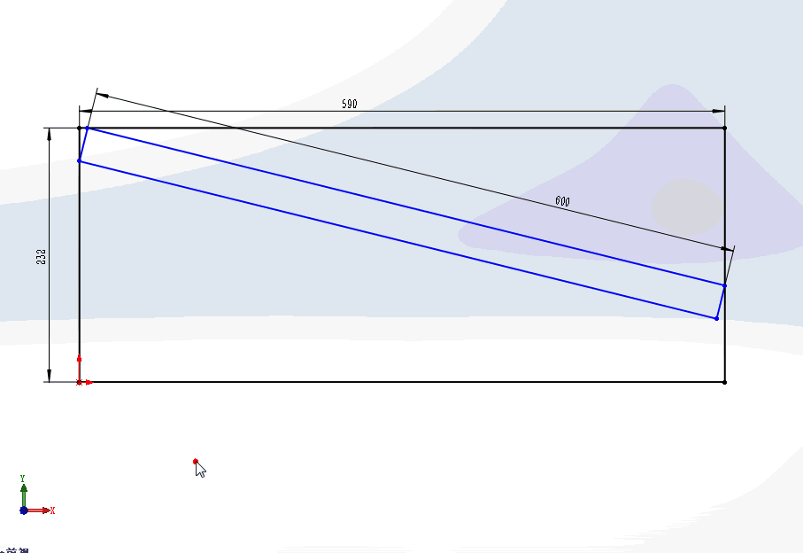

哦,这个问题,看着简单,还真不简单呢!能放最大的矩形,和能放多少个,不是一个问题吧。
发表于 2012-8-14 18:02:10 | 显示全部楼层 来自: 日本
问题1的理解,与答案+ d7 A7 ?9 h% x, {& l
7 Z5 ]; ^! t5 C3 y( J: H! p
) v+ |/ w  J% y1 y
2 |, h7 V$ j7 a. f( I# p
问题1的答案.gif   Q: w; N) Y9 Q2 J( R+ r; @
3 F5 Q+ {0 r8 ]2 R; K1 m* l0 k
( n6 q. l9 K5 _5 E) F

 楼主| 发表于 2012-8-16 09:21:55 | 显示全部楼层 来自: 中国山东青岛
本帖最后由 workbysolid 于 2012-8-16 09:46 编辑 . \% V8 {! t! p  s7 q6 R" e
hongwei_1987jp 发表于 2012-8-14 16:55 http://www.3dportal.cn/discuz/static/image/common/back.gif) G( X: p# L+ v& O. }1 W
请问版主,你给19楼加分,是说明他的答案是对的?3 {, ?8 N& ~% H3 k2 [/ v/ w
我在楼上已经答复为120个放不下,可是楼主说,我的答案 ...
/ i9 x. `/ E$ \1 ?; U8 e
4 u9 t% W/ K1 j
多谢你的回复。目前来看你的解释是最详细合理的,谢谢。
  ^) @2 l& j; e我自己没考虑到宽度为1时可放成平行四边形,实际上我需要的答案是矩形最多有多宽。
  K2 x, C8 w$ B; a0 \; [! M7 X还是多谢各位讨论。
发表于 2012-8-19 12:04:51 | 显示全部楼层 来自: 中国湖南湘潭
是不是答题都要附图?我在8楼给的答案对不对?
点评
让大家分享一下你的方法啊  发表于 2012-8-20 08:22
当然需要附图说明,例如9楼的图。  发表于 2012-8-19 19:45
