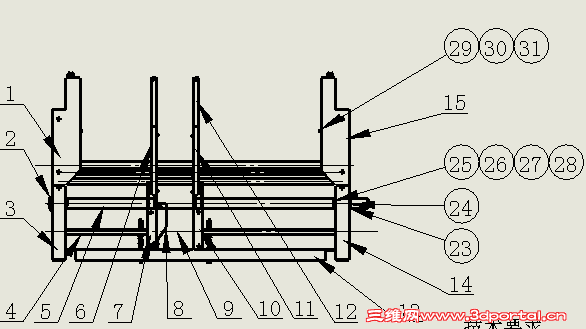

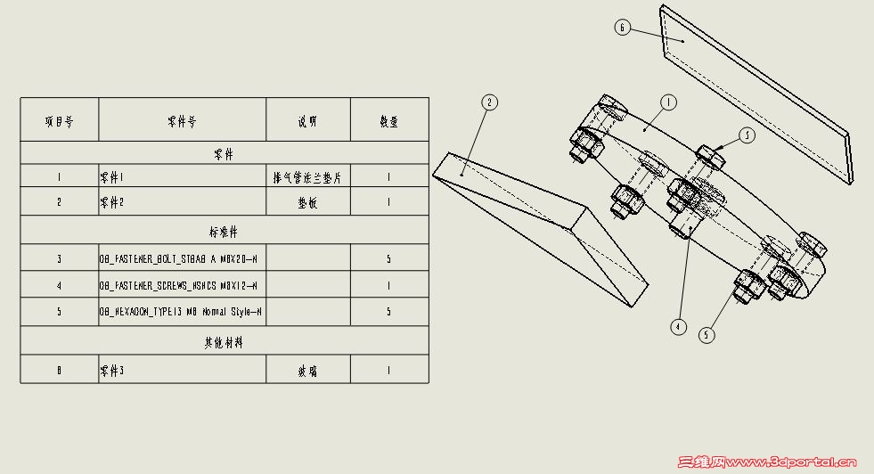

[求助] 这样的BOM PROE可以做,但solidworks做不了
发表于 2012-7-29 19:38:22 | 显示全部楼层 来自: 日本
本帖最后由 hongwei_1987jp 于 2012-7-29 21:54 编辑 0 a& W( i9 }! l5 X
% ]: C! M' x( b& S5 j- g6 O( QSW自动搞不出来你要求的那种格式的
! A' q7 p" w) n# S5 g2 q
! Q- D- b+ M6 D: ?1 n8 p+ f, [看看是不是你要求的那种,一个明细表模板,要自己修改) l+ P8 z! g. H1 J( o
) M5 j+ y6 f5 |! v3 ?! y/ Y
7 }1 `( j/ S9 a+ ^) P! Y0 {  p( S) m% B$ J/ _
0 C" l! M8 ]4 s* n' q) G
自动搞不出来的,是手动拖动归类的
% [, U8 O" L0 j: h4 {8 C1 Y3 ^/ ?& w  X- \; Y8 p
我弄个视频 明细表分类视频.rar (3.2 MB, 下载次数: 109)

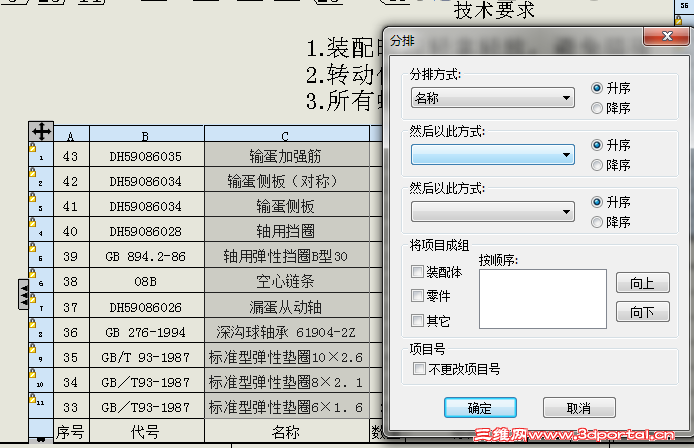

发表于 2012-7-29 20:03:46 | 显示全部楼层 来自: 中国广东佛山
建模时用定义好材质,属性里关联好后。再在bom表里分类就行了。

用EXCEL做好,直接拷上去

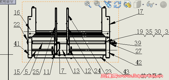

 楼主| 发表于 2012-8-19 10:50:38 | 显示全部楼层 来自: 中国广东东莞
hongwei_1987jp 发表于 2012-7-29 19:38 static/image/common/back.gif8 D" j5 |' X9 J/ v% a
SW自动搞不出来你要求的那种格式的+ C# r) G7 l0 S5 ?
( G" A6 A5 U9 s9 K2 h
" F' z$ S3 G# Z4 E% M4 g) W
当然是要自己归类的那!!不然有什么用呢,如果几百个零件你怎么分啊7 {) `; M, |0 N( v) }' o  T
还有很重要的一点是,要要求每个种类的列属性是不一样的,或者有的列属性多,有的少。这个要求你是无论如何都分不出来的。

用 次組合件 分類行嗎? 同類材質放一個 次組合件內..
/ T) J, X3 j* O. d. O' Q4 k就可直接放多零件表不是?
+ M8 X2 |# ^' Q8 _, p4 Q' Q9 _% C/ M) N
用組態分類應該也行.. 1 w2 M: i4 k$ t
零件表可對應顯示組態..不顯示的在組態內抑制..
9 W# u7 d" B1 o" b+ p1 j! D" P9 n9 M' n% ]! t7 |* O& j& o
先零件分類再出圖應該會比較方便..

发表于 2016-5-3 16:58:43 | 显示全部楼层 来自: 中国安徽蚌埠
可以用明细表项目里面的排序,不过序号就是乱七八糟了
发表于 2016-5-4 08:41:03 | 显示全部楼层 来自: 中国安徽蚌埠
所以碰到这样子我会将自制件用下划线标一个顺序,标准件用圆圈标后面的顺序
