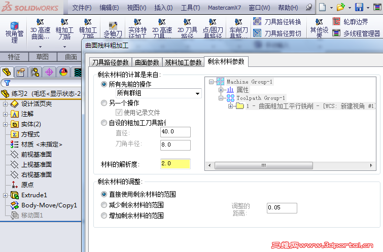

只有看不懂软件版本的人才说有这个功能。; d5 L  j8 K+ x3 H) o7 l9 Y' ~
难到你的mastercam for solidworks X7有这个功能?
* K* y+ x" P! t( E; b1 E楼主用的软件是mastercam for solidwork,你看清楚了,看看一楼的软件坐标系) c5 a* {7 E1 T5 x1 {: @+ U
5 r; [) {/ W7 ?% [2 j0 M1 h6 A/ E8 U
# N% d- u, i" t! }- h, n, p+ D
发表于 2014-2-9 21:10:10 | 显示全部楼层 来自: 中国北京
残料加工时,你不用选取stl毛呸,用mastercam for solidwork你做出来,
发表于 2014-2-9 21:11:40 | 显示全部楼层 来自: 中国北京

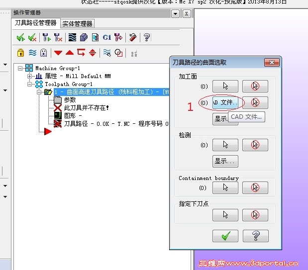

发表于 2014-2-12 13:45:38 | 显示全部楼层 来自: 中国广东东莞
轧钢导卫专家 发表于 2014-2-8 20:38 static/image/common/back.gif8 G/ ~+ f5 I: |; Z5 W
残料加工里根本就不能选取stl毛呸,根本就没有这项。乱说哦
% @+ [5 C- a  @% @* [( d  a
见图你明的., ^/ }: ~1 O, O2 `- a+ f' r
/ k* K0 V: ^7 m: N2 X' C6 h- d/ n9 m& z% L" A
222.jpg " T: ]0 `. n( H9 F+ l

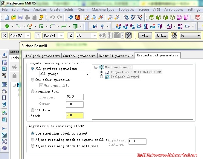

发表于 2014-2-12 22:29:56 | 显示全部楼层 来自: 中国北京
呵呵仙 发表于 2014-2-12 13:45 static/image/common/back.gif& Q! f- H6 u  z
见图你明的.
; @/ a# b. d% [( }' }; w; u8 ?
看26楼titter

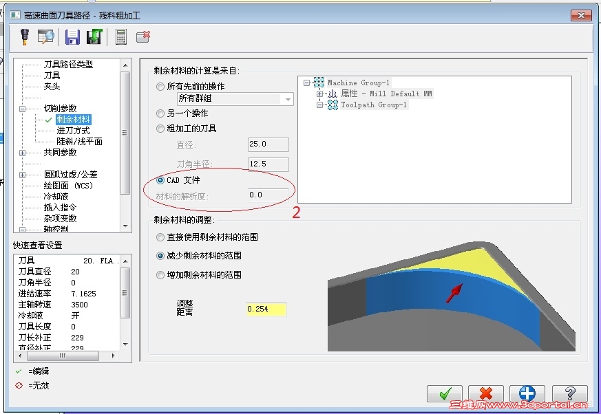

发表于 2014-2-13 15:30:06 | 显示全部楼层 来自: 中国上海
0 _/ w8 h* J# T2 i. {5 i8 U; k见图你明的.
# y0 z. t7 w6 Z' X
这是英文原版,看看这就是一翻译错误
