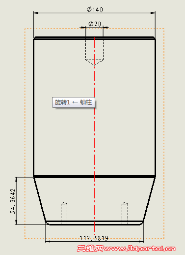

' ?7 R2 u6 [: M. n间隙配合的话,受剪切力的应该是紧定的螺栓,螺栓强度够吗?
  \* X% h3 e& I) L* l, Z
这个间隙只有10丝,我不知道这个对螺栓够不够成影响?

它这个是风机上的锁紧销,承受的是静载,而且把锁紧销圆锥部分插入轮毂上的圆洞后就可以了,来回次数较少。. S5 o: V! B  C# e8 i' z5 B
这个已经是成熟产品,但我想设计上肯定也有缺陷。以前因为装配上的因素没有加如何的锁紧因素,因此这次出现了螺纹处脱落的现象,所以才会有此一问。

, `- t/ a3 ]& f+ t/ _7 Y看了你产品的用途,如阿帕奇版主所言,销子与导套的间隙是最大的问题,建议在导套前端增加一个锥套,(类似液压的卡套)使销子顶出到位后与锥套紧密结合消除间隙,使弯矩传递到导套上而不是由螺栓承受。

我还是有点不明白怎么加套子。我把锥销图和装配图(edrawing形式)发给你看看。另外,锁销和缸体的单边间隙是0.5mm,跟前面说的不一样,纠正下。谢谢!

看了你新的资料,那么很明显了,销子的受力不好,周径配合没有做好,1毫米的松动,没有法兰、没有过盈,随便你什么紧固结构,最后还是会发生疲劳断裂的,这个不是意外,是必然。) K' x4 b: W' b5 S7 d2 _( Z
螺栓与销子连接的紧固是没有问题的,唐氏 李氏都可以达到目的,关键现在就是径向力的抵消了。
: B9 T* S: Y" T) r( C" f$ n建议如下:
& q) n* {0 Z/ X  n' u- Z  \1、0.5mm间隙更改为0.02~0.06,采用免润滑双层铁基体轴承套(有配合间隙选的,抗压耐磨还是很好的,可以向供应商要直线运动的那种,很便宜,只是你现在外套位置需要加工一个轴承套安装的槽子,也不用太宽,15毫米应该就够了),将轴外径光洁度和圆度与轴套配合好即可,这样可以大幅度降低螺栓所受的弯矩。0 `8 r2 a: e) c
2、建议检验定位销实际受力状态,这个断裂肯定不是静力可以造成的,原来以为你这个是拉压造成的,现在看来是弯矩变动频繁造成的。

非常感谢您提出的意见,我这里还有个小问题想咨询下:假如定位销所处的环境有些恶劣,假如把间隙改小的话,杂质对定位销的伸出缩回有没有影响,有的话怎样消除比较好。
6 i; J  X2 P: o# u# u# C% W0 ^8 z) ?8 i4 n5 n& ?( m
还有轴承套是不是有滚珠的那种?我打算用两个,分别装缸体两端,这样行么?

回楼主:( C1 l+ U  h4 T& U' w
环境恶劣有两种处理方式:
/ v) D& h: q& G0 T3 r1、加防尘圈,是最简单的方式,可以避免大部分的污染;只需要定期(应该说这个定期是比较长的)更换即可;& T  _2 L+ e0 ?* E+ b+ x
2、用润滑脂推出的方式,这个就比较麻烦需要正反两个密封圈,需要定时用加润滑脂的工具定期保养,根据环境来定时间(销锥运动频率有很大关系),5 P# z6 z7 [, m2 {
我说的免润滑轴承不是滚动的那种,只是一圈双层的铁铜轴承,您可以在网站上找找,这个工况没有必要用滚动轴承的,你大可放心。5 V& |4 Z5 Y$ z# v8 S7 D2 }
如果想效果好的话,当然是在头部和尾端两个轴承比较好,其他空间可以选择为避空形式。# q/ i8 G" F& z$ d: d
这种轴承安装简便,受力很好,是狭小结构下比较可靠的选择,如果是标准轴的话基本上有标准的轴承,即使不是标准的,自己买板回来卷问题也不大的。* h9 C- C! w) ?5 T9 J/ ^2 k* v
关键是这种轴承既可以承受旋转(线速度最高好像是3米/秒,也许可以更高,看双层的结合力和表面光洁度了),也可以承受轴向的运动,只要配合面光洁度好,几乎没什么损伤的可能,比较耐用。
