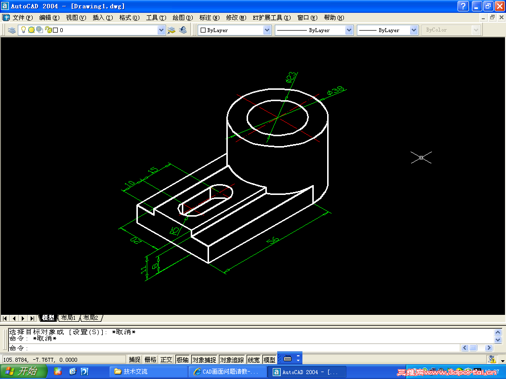

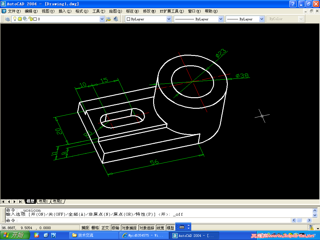

也可以用FLATTEN命令,将标注尺寸的三维图转换成平面轴测图" C7 X& B# i& M$ l+ H! s$ F, o3 l4 q
发表于 2012-8-15 12:49:01 | 显示全部楼层 来自: 中国山东青岛
任意角度的平面轴测图都可以实现2 b/ Z( z# N0 Q4 T0 Z  @( v

juestice 发表于 2012-8-15 09:47 static/image/common/back.gif
$ P  m3 B! M, k这个要学习下,solprof是哪个版本才有的。
4 g$ M1 d  F# g5 y/ h+ W) U+ j不记得了,只记得是很久很久以前......

太牛了,把整个作图过程贴上来了 厉害
