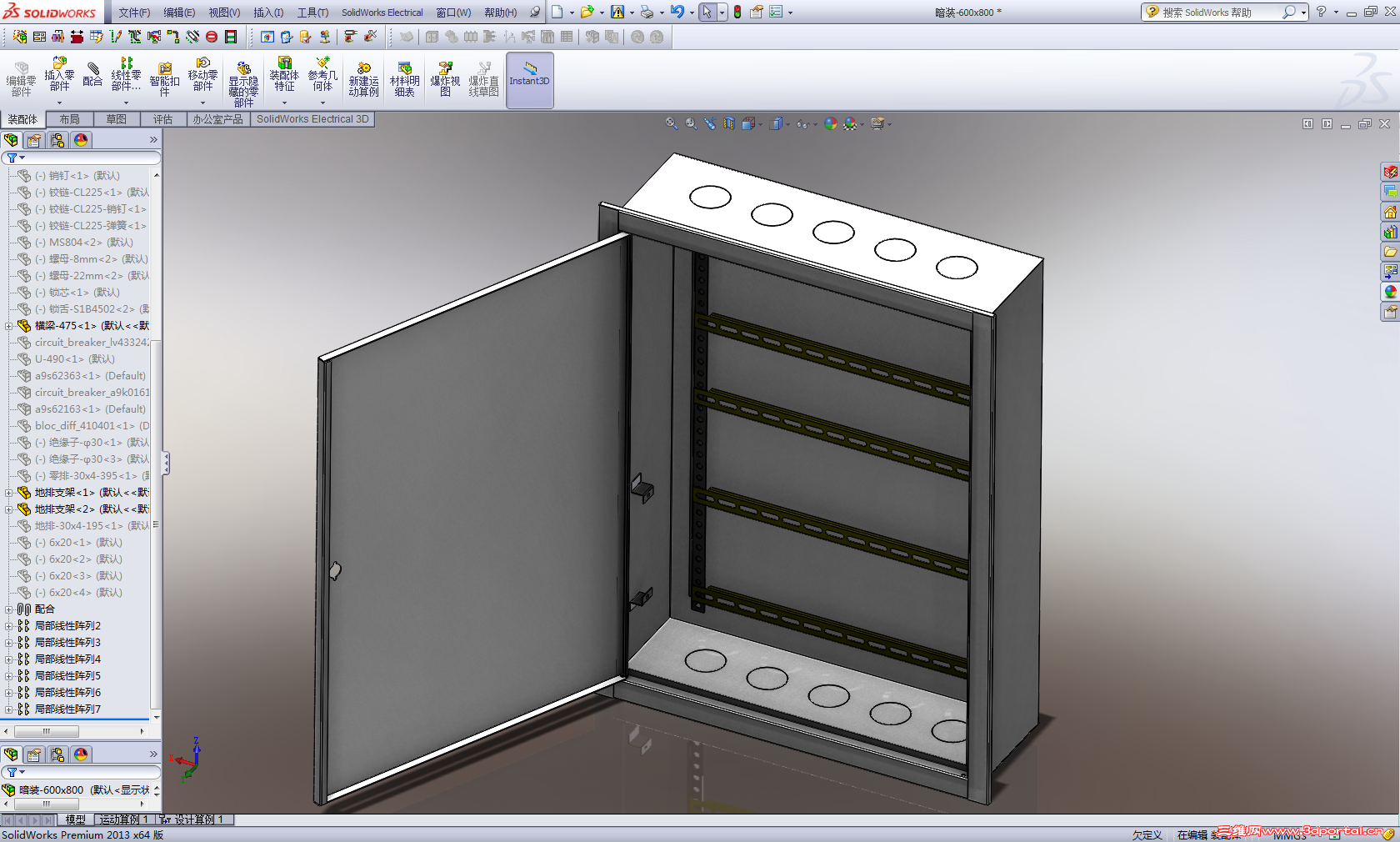

part1  全部零件图及装配体9 G$ u: X! P9 _% r2 v
配电箱-800x600x200.part1.rar
2 MB, 下载次数: 817
 楼主| 发表于 2012-8-27 16:35:06 | 显示全部楼层 来自: 中国湖北宜昌
part2 零件图及装配体,SolidWorks2012文件,版本低的朋友不好意思啊,五金件(铰链、门锁)没有在压缩包里面
配电箱-800x600x200.part2.rar
1.98 MB, 下载次数: 1051

 楼主| 发表于 2012-9-10 10:01:39 | 显示全部楼层 来自: 中国湖北宜昌
fushuixiu 发表于 2012-8-14 20:05 static/image/common/back.gif
5 O" B  W5 ]" K) X8 M6 s' t楼主画得不错,只是没有走线槽,没有接线端子。
. D" F) f) T/ R3 w. z线槽省了,端子真心没必要,多一处断开点多一处隐患,再加上国产的端子真心不敢用啊不敢用

暗装的,怎么器件还在箱里,暗装一般都要先安装箱体,然后框和器件后装,为了避免施工时损坏器件,最好是器件和框都在一起,发货的时候,先发暗装箱体,最后安装框和器件,你这框和箱体是焊一起的吧,最好做成有连接的.
发表于 2012-10-23 13:48:51 | 显示全部楼层 来自: 中国辽宁沈阳
帮楼主解释下不知道对不对,1.钣金做这个箱子一点问题没有。2.这个是暗装埋墙里的不需要吊环.3.布线也应该没问题不算密集.4这个用的是横担不是安装盘。
