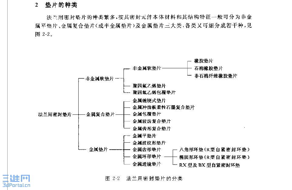

发表于 2006-11-23 10:10:14 | 显示全部楼层 来自: 中国上海
我来作个总结:+ \, h/ [5 c- p9 o! N& ~
( a/ W  a: `- I6 C首先请大家看:《法兰用密封垫片实用手册》
2 P8 v. V/ D: J6 v5 b. phttp://www.3dportal.cn/discuz/viewthread.php?tid=108050&highlight=%B7%A8%C0%BC%D3%C3%C3%DC%B7%E2%B5%E6%C6%AC
1 w9 J' I: u7 w7 G" v7 w
8 v; O% S6 i  x9 p然后,不想看书的就看个图片吧:
shengl1630 + 5 感谢你的总结!为什么不给我发个信息呢 ...
