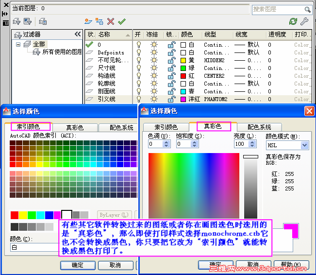

[已解决] 怎么强制把CAD打印成黑白色的?
发表于 2012-9-16 22:17:30 | 显示全部楼层 |阅读模式 来自: 中国陕西西安
" T) j* {2 v8 m- Z& D% `* d
3 n. a6 ?8 ^+ n$ j在打印样式里也选择了“MONOCHROME”,但打印时预览还是彩色的。有没有好的办法强制打印成黑白的。7 C. l/ }: L' y5 Q
我知道只放一种墨,打印后也是黑白的,但那些彩色显示的,打印出来颜色非常淡。

ACAD打印样式表只支持AutoCAD索引颜色(参见"选择颜色"对话框"索引颜色"选项卡),不支持Windows真彩色和配色系统.如果你的图元颜色不是使用的索引颜色,那么打印样式表将无能为力.比如,你使用了真彩色(255,0,0),尽管它与索引颜色1看上去是完全一样的红色,但打印样式表只对后者有效.# X3 F: ]& c  G3 [+ w' ^, H
唐昕晨 + 5 技术讨论

原因是这样的,我在公司里电脑上看到以前的同事画有一张CAD图,可能他原来是用PCCAD画的吧(不太确定)。里面有多重引用。我把绝大多数都改了颜色打印成黑白的,但最后还是有两个字是绿色的,怎么也改不过来。想炸开不行!上面说的方法我也都试了,还是不知道原因。最后还是打印了,只是出来这两个颜色比较浅,然后用手写加深。:L多谢楼上各位。

如果能选择打印样式表的话 可以对选择的样式表进行编辑一下  打开编辑页 选定的所有的颜色 可以用Shift键 ,然后指定特性 均设置成BLack才行,如果要区分粗细的话还要对其中的线宽设定一下 若不能选择样式表 可以执行Convertpstyles命令转化一下。

& }6 |$ F+ ]0 A/ s' g# `+ _& _估计是图块套图块的,我问了公司里的老员工,他们以前大部分都用PCCAD的。这个图块也炸不开的。
( S4 \+ P, V. `: a1 Q8 g5 w: z0 M0 e我把图层里每一个都改成黑白色,打印选成MONOCHROME了,唯独那个个字是绿色的。3 `# {1 |" i0 S/ ^, @5 J
看来十有八九是四楼说的原因吧。4 o# p  `6 a9 F8 K2 c! I4 F# v
