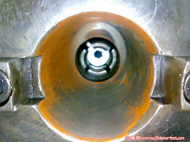

洪哥,我在公司正在维修一台卧式加工中心主轴:BT50的。5 p2 ~# x+ d6 a( _& u
出现的问题是:装配后打表发现,主轴检棒放的位置不同,径向圆跳动的打表结果也不同,相差很大。最好的是时候0.015mm,但检棒旋转180后,重新打表出来的结果是0.22mm。请问问题出现在哪里?  m( P. F2 C$ v$ Z  ^' Z+ ]
(主轴锥孔在本次维修的时候,拆出来配磨过,现在装上轴承、拉杆等后,打表时候就出现问题了。)

' O/ T- ^" E" w5 C& c) X5 g9 E你好!我想这主要是由以下几个因素决定的:2 f5 a3 W' P/ F' z, ?; _0 K
1)主轴轴线与锥孔轴线的同轴度;7 S" N* J: [% m6 S) M! @6 C6 s
2)验棒自身跳动精度;" t) Z3 i  d. ?# E/ Q2 o' M7 \
3)主轴跳动精度。
# P# Y" [) ]$ a1 R0 F所以,原因很复杂。一般验棒跳动精度取0°与180°最大值的平均值。

第2点,可以排除,检棒一直都在正常使用。
- b  X; C& x8 b8 @) ^7 i9 @如果是第1点的话,应该怎样解决呢?不想拆下来磨!
6 ]9 G. t' p& u+ F- o另附图片一张(主轴锥孔用红丹研出来的样子!!); t( T& g  c% Q  {5 w9 }5 K3 ]

从着色来看,似乎接触不够均匀。有锥孔磨削机吗?

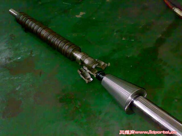

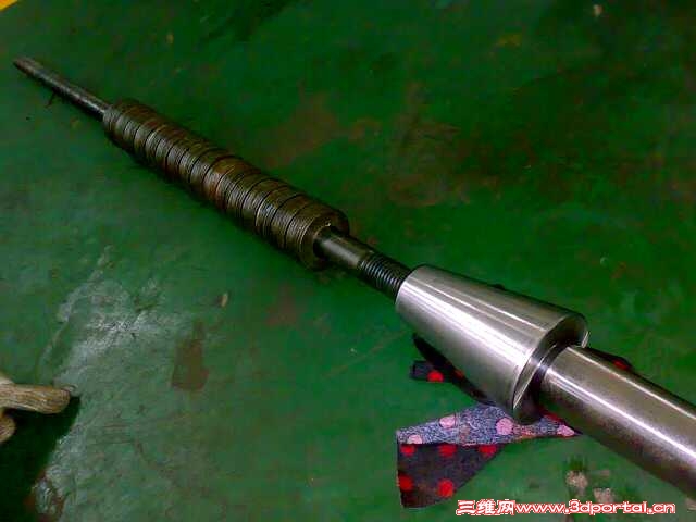

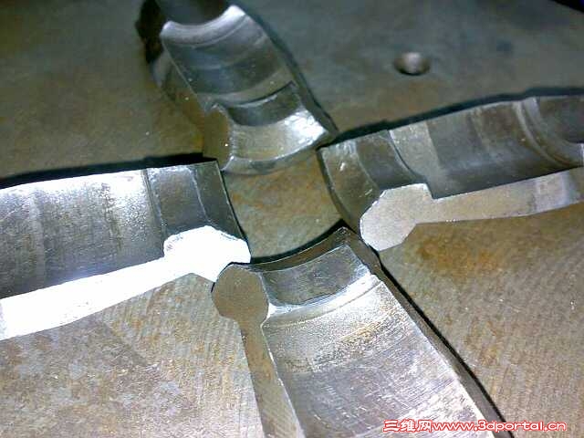

会不会是拉爪磨损后,检棒受力不均?造成了,检棒放的位置不同,径向跳动误差就很大(最好的时候是0.015mm,不理想的时候是0.22mm。)
* O+ A8 c9 [+ u7 ^: K- M
# a# E& B" u0 w  O1 u6 Y! }情况一:“用拉爪拉住检棒拉钉”,打径向跳动。(结果:检棒放的位置不同,径向跳动误差就很大,最好的时候是0.015mm,不理想的时候是0.22mm。)  }: a% N9 }+ m9 X" D) {; y$ ^1 [
情况二:“用螺纹杆直接拉住检棒”,打径向跳动。(结果:检棒放的位置不同,径向跳动误差都在0.02mm以内)6 X3 M/ G9 @* P; G( z9 p  c- u7 Y
附图。求高手解析。版主。
$ V% C4 d  h4 y4 I  Q& x4 P- c& J# R
拉爪
拉爪
用拉爪拉住检棒拉钉的情况
用拉爪拉住检棒拉钉的情况
用螺纹杆直接拉住检棒的情况
用螺纹杆直接拉住检棒的情况
洪哥 + 5 欢迎讨论。
发表于 2012-12-10 20:53:22 | 显示全部楼层 来自: 中国湖北武汉
用拉丁和用螺杆拉验棒的打表结果不几乎一样吗?
+ a( K+ J% A9 H1 d拉力大小与锥孔检验精度没有直接关系,仅与加工时对刀具的握紧力有关。

拉力大小与锥孔检验精度没有直接关系,这个完全同意。) Y! H. {% o$ h. C8 X  U
1、结果就是这样,用拉钉和用螺杆拉检棒的打表结果不一样,相差很大。而且他们两者之间的不同就是有没有使用到“拉爪”,因此我们才推测是不是拉爪磨损了的问题!个人推断!: N9 X' Q8 S$ Q4 W3 v1 t/ t, ?/ f: k6 n

0 p1 j" z) D" H. V% h% X$ w      个人认为,验棒锥柄与主轴锥孔接触不好,容易使锥孔与主轴的同轴度精度降低且不稳定,当拉刀力发生改变时尤为明显(从图片上看接触较差)。+ C& q( [1 i( F3 }
    拉力大小可用拉力测量仪检查,若拉丁磨损或叠簧弹性不足则需更换。更换前可将拉丁的抬肩处(与锥柄的贴合处)车去2mm试试,拉力应该有所加大。

主轴拆下修磨锥孔,应以轴承轴颈定位,校正零件母线及跳动0.005,最好能达到0.002。磨锥孔时对机床操作者要求较高,机床调整,从照片看锥孔磨削效果不好,接触不均匀,研锥孔接触率有一定技巧,全面积涂丹粉研的效果不一定好。锥孔修磨好后在机床上检锥面跳动应不大于0.005。一般精磨后应达到0.002。如果轴承及检棒没问题的话,肯定是锥孔精度问题,
