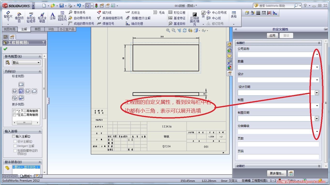

 楼主| 发表于 2012-10-23 21:30:20 | 显示全部楼层 来自: 中国浙江杭州
lisuo 发表于 2012-10-23 20:51 static/image/common/back.gif
' y" u) F! r) Z+ Z3 P3 D: R不知你用的是什么版本的SW,如果是SW2010以上的话用属性选项卡编辑器填写属性,如果你用属性编辑器设计的 ...
; v. N1 e( e; B

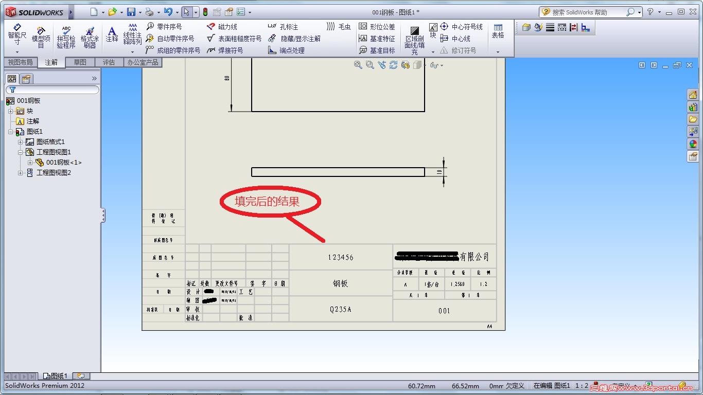

我用的是sw2010,属性选项卡编辑器没用过。
& w& ]3 f1 u, ?' H7 ?0 N- ^) W$ n我一直用的是模型图、工程图模板,配合图纸格式文件、材料清单文件模板等出工程图。
4 \; U$ K; _. c( C4 Y2 P3 z还有焊件模型图模板及焊件切割清单模板文件。
) @5 k# I( M# a: H6 K4 |7 p8 P, o% F$ i文件名存盘取名方法同你的一样。: d: Z- B3 I( }$ n' F7 S4 _1 R
看来我要研究一下属性选项卡编辑器了。

# _+ v# E: x( @4 G. l+ u这个问题SW早就解决了,拆出来可以不要孔,你要知道做焊接零件自动就有两个配置,一个是按加工,一个是按焊接,按焊接时把孔压缩掉,同时清单也应该按焊接出清单,如果按加工时,因为上面有孔就可能同样长短的型材它会认为不同的实体。

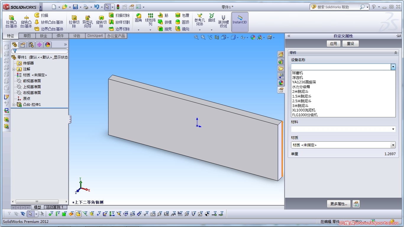

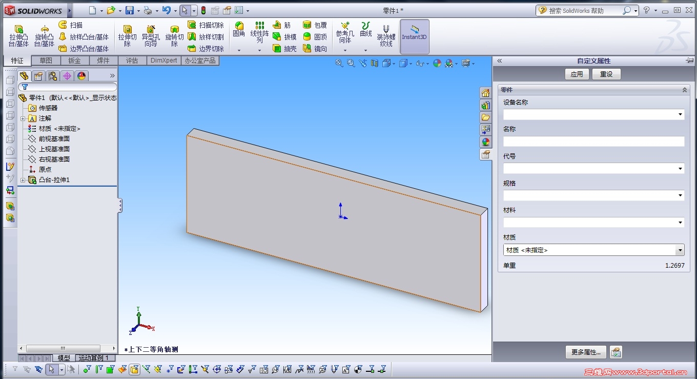

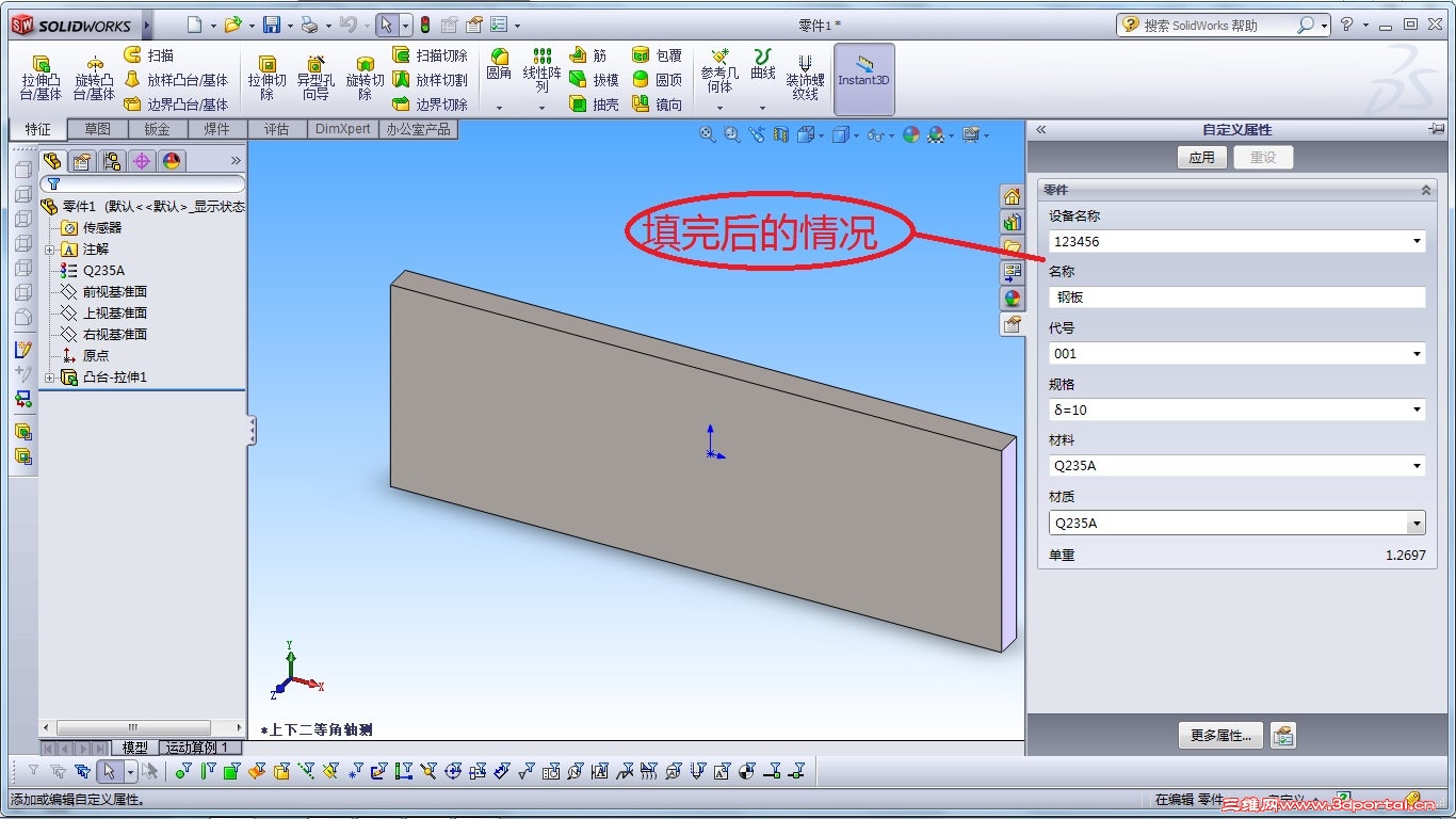

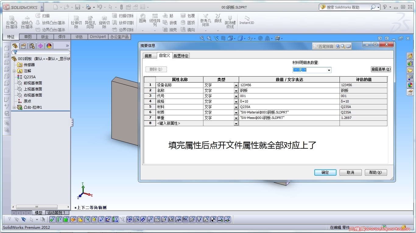

发表于 2012-10-23 21:54:37 | 显示全部楼层 来自: 中国山东烟台

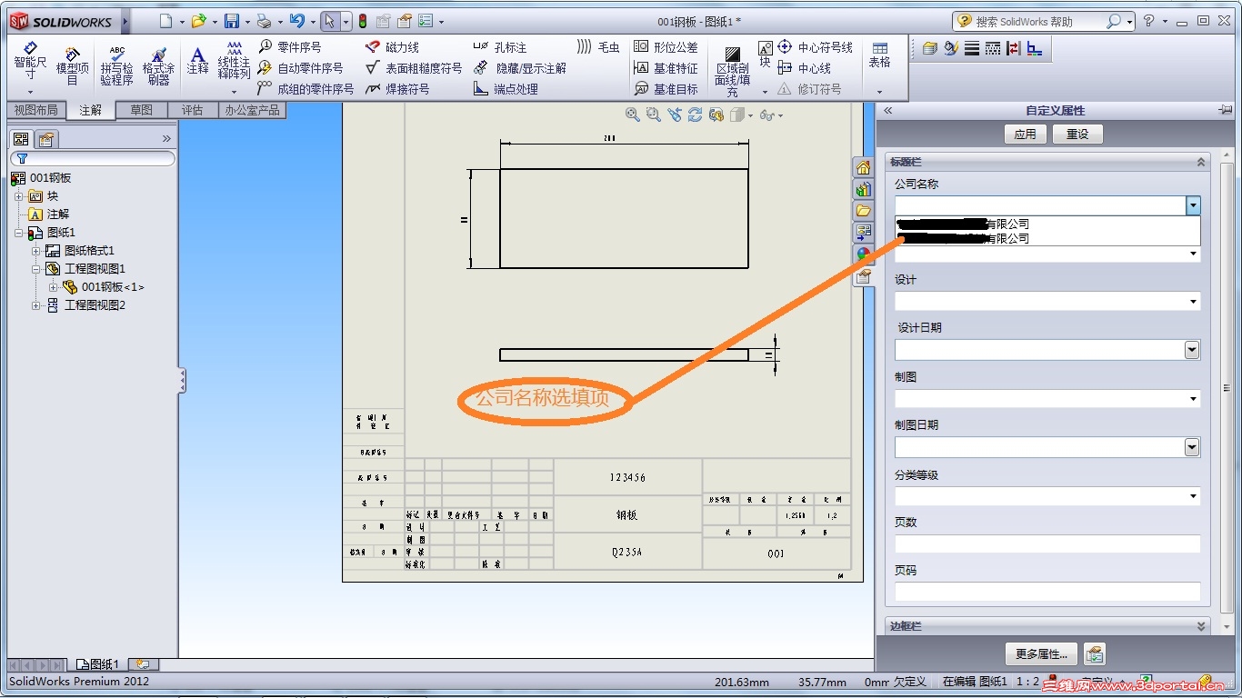

看看我做的模板与用属性编辑器做的自定义属性,就知道选填的快捷了。

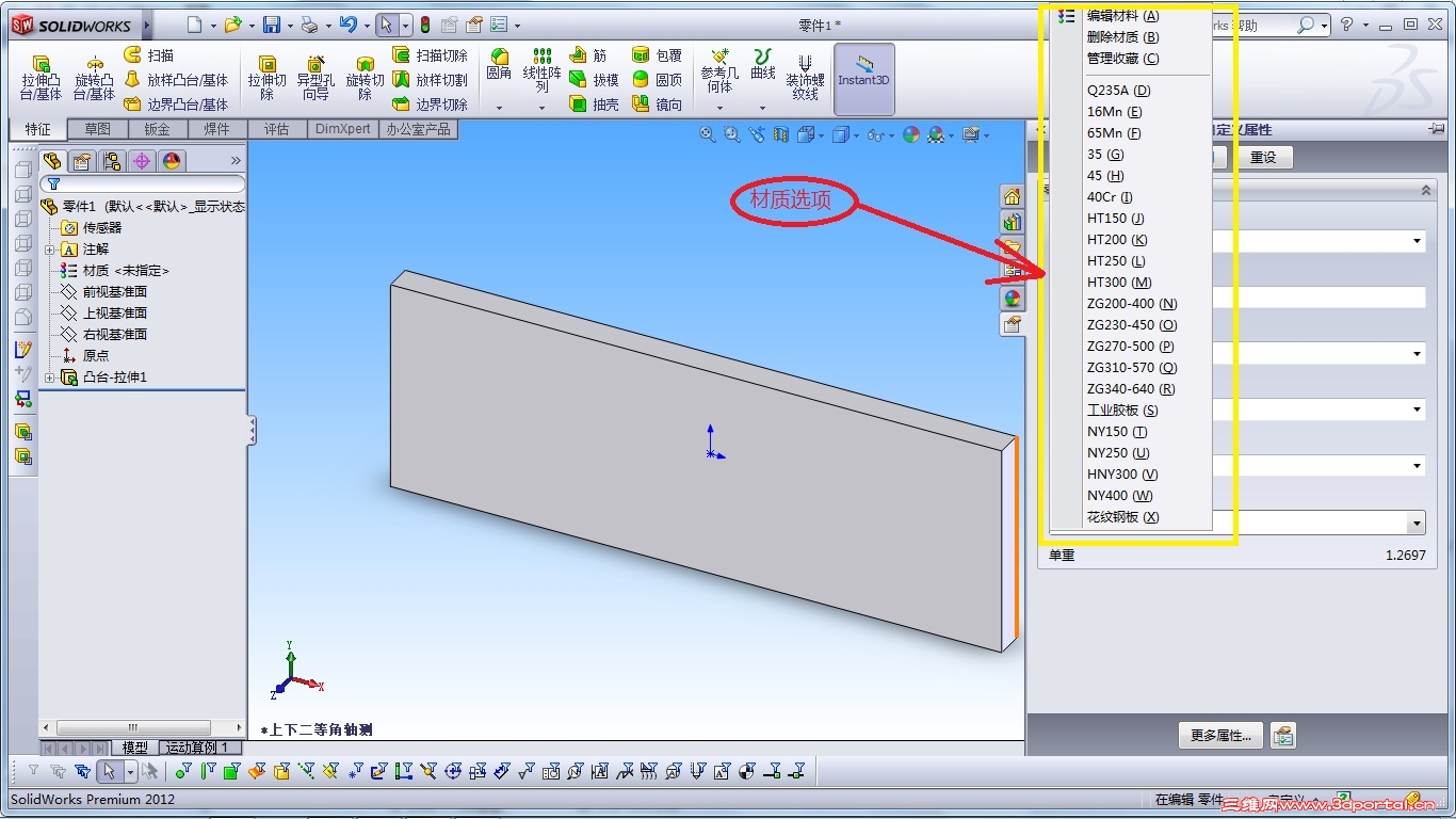

发表于 2012-10-23 22:04:19 | 显示全部楼层 来自: 中国山东烟台
xftqb 发表于 2012-10-23 21:30 static/image/common/back.gif/ b2 l. i" }  \8 n- e
我用的是sw2010,属性选项卡编辑器没用过。2 y! O: [( z' I$ d0 F2 A
我一直用的是模型图、工程图模板,配合图纸格式文件、材料清单 ...

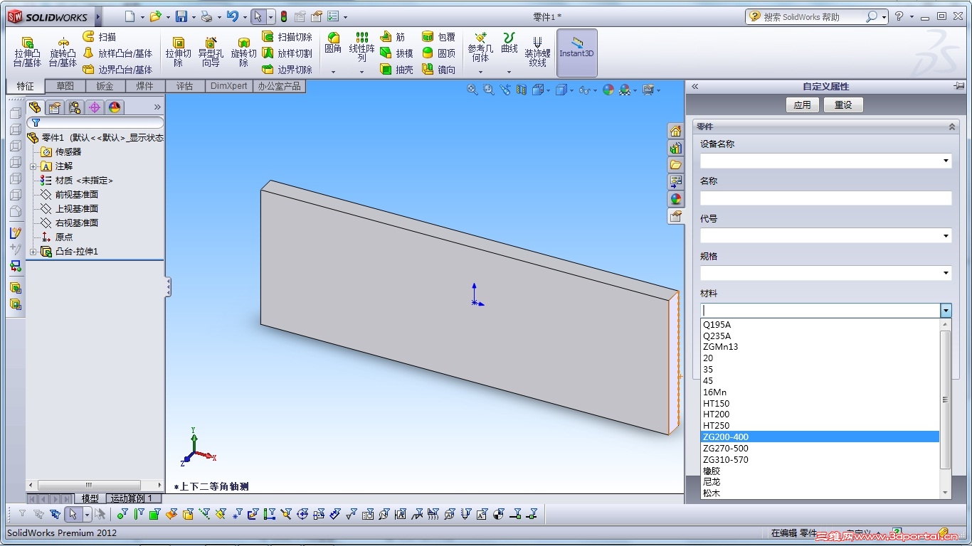

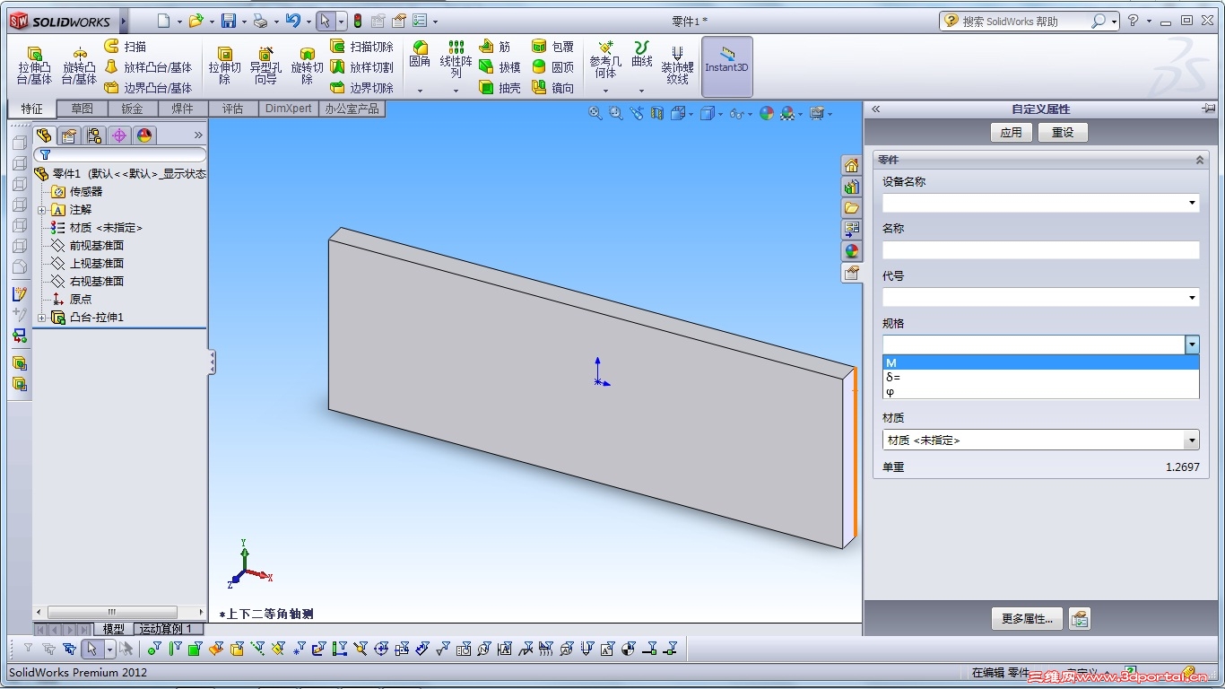

7 m/ c+ M' ]/ V5 L! R* p你这样做比较复杂一点,我只有一个零件模板,一个装配图模板,和A0~A4横、竖模板及对对应工程图格式模板,在有一个材料明细表和焊接清单表格模板。就够了。因为我零件上的单重是选什么材料自动对应什么材料重量。而你需要做不同材料的的模板。其实一个就够了。

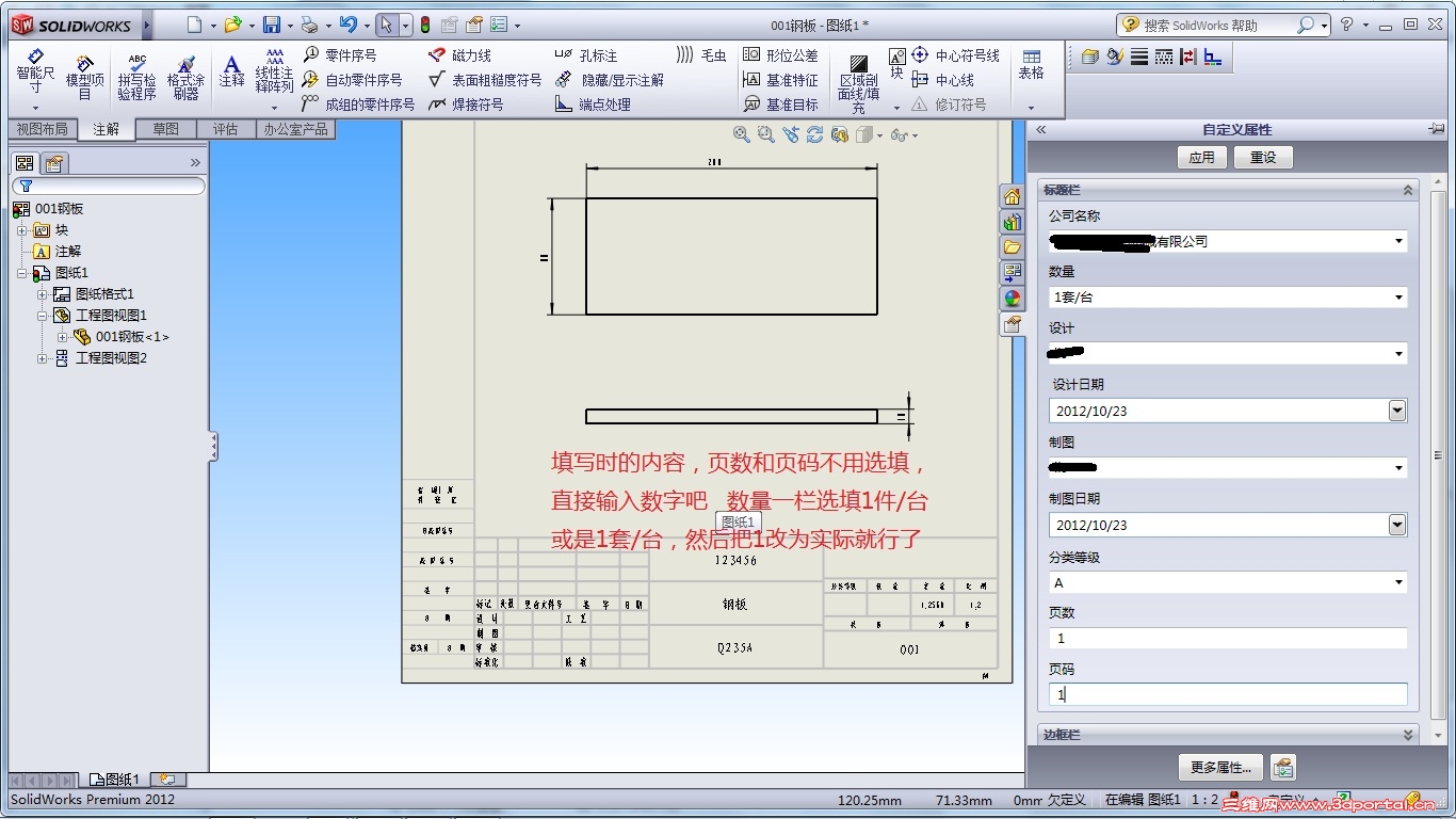

发表于 2012-10-23 22:16:38 | 显示全部楼层 来自: 中国山东烟台

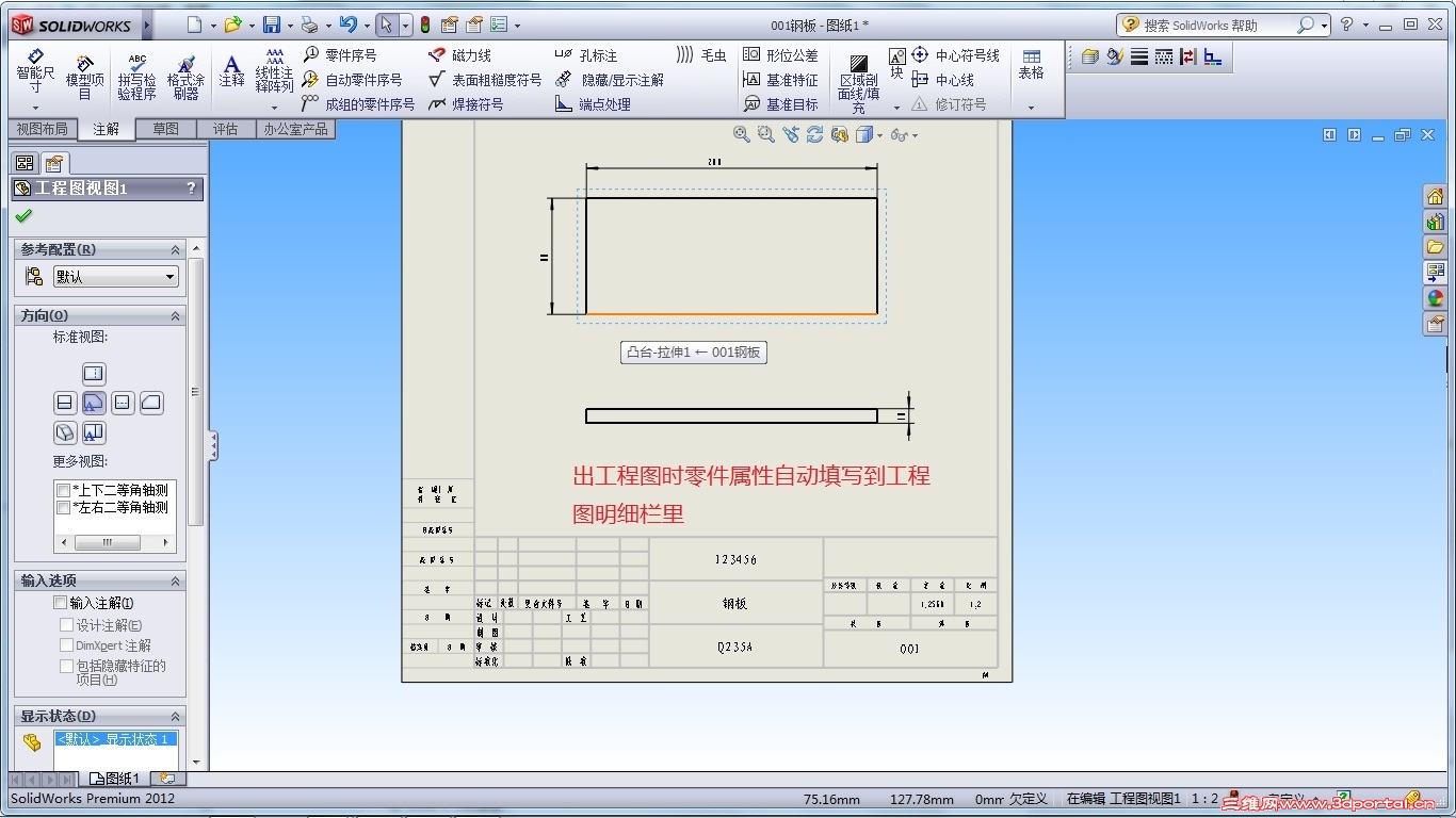

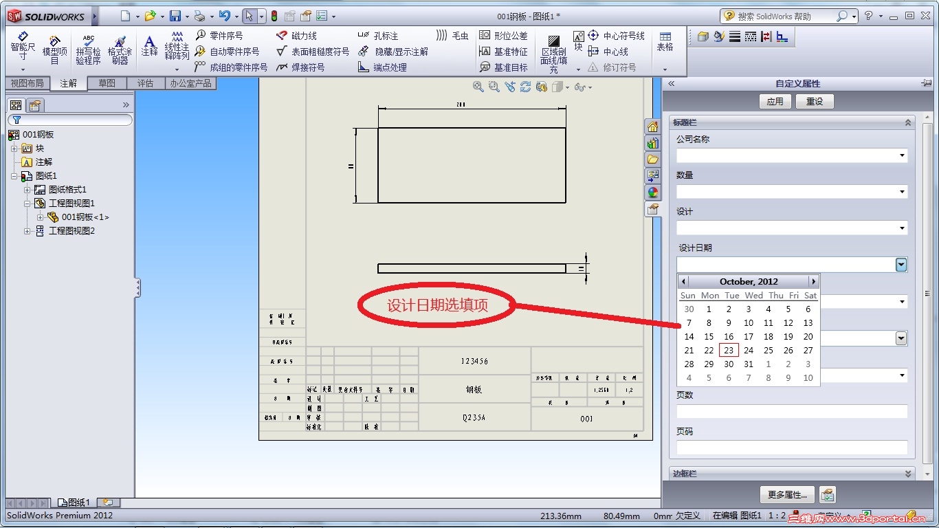

用属性编辑器编辑自定义属性时可以尊循这样一个原则,该零件属性的在零件属性里填,该工程图属性的在工程图里填。零件属性对应的是材料明细表。所以单位名称就在工程图里填,材料明细表中的数量是根据装配体中的数量确定的,所以数量也放到工程图里填,其它如设计、制图、日期等与材料明细表无关的都放到工程图属性里吧。

我通常都是先做好焊件切割清单然后出焊接装配图,这时就有焊件名和图号了,再用插入到新零件,在这步就按照之前的装配图来做名称和序号的,不知道这样你满意不满意

直接做总体焊件,自顶向下,焊接切割清单就有了啊

大家好,这个问题,我觉得还是需要探讨一下,焊件出单件图是,最方便是用选择实体的办法,在焊接工程图中并行出单个板料的工程图,这样很方便的,但是就是想让标题栏中的属性能和当前图纸中的实体的切割清单中的属性链接,如果用另存为新零件的方法,还要再去填写属性,这样有点麻烦,这些零件不好管理,很凌乱

焊件库要用设计表功能,设计表里面做属性,这样就可以在出图时候,链接属性了,
1 d1 S) K" k: [9 r" W' t属性就是名称,材料,等,可以定制,不然,要用笨方法,一个文件做一次,很麻烦的

16楼的做法是正解,大家不要用属性选项卡,那个与文件属性是两个东西
