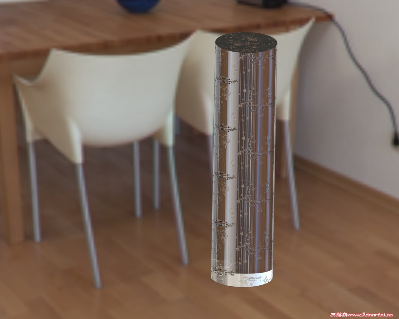

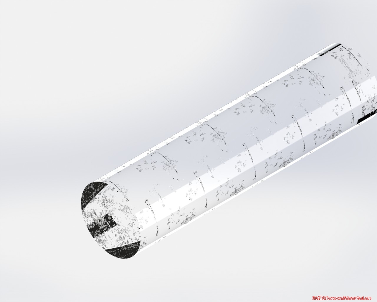

[求助] SW如何渲染出气泡玻璃柱
 楼主| 发表于 2012-11-1 09:21:53 | 显示全部楼层 来自: 中国广东广州
yjyygtgu 发表于 2012-10-31 20:32 static/image/common/back.gif
: m2 a/ y+ V& C8 p& j7 l( V+ b可以演染的啊,里面的汽泡用阵列,怎么阵列就不知道了,圆柱用玻璃。要用SW做这个还不如用3DMAX做。
/ `9 t' g5 P+ {- w5 h你的意思是,里面的气泡是画出来的,再来进行渲染吗?

 楼主| 发表于 2012-11-1 10:10:01 | 显示全部楼层 来自: 中国广东广州
lhl2008 发表于 2012-10-31 21:46 http://www.3dportal.cn/discuz/static/image/common/back.gif2 e" Y2 C9 w' A0 i: d. d
如果做出粗糙度材质是可以渲染出来的
0 v0 x5 ?4 r: w
5 Q8 ?" l# _( i

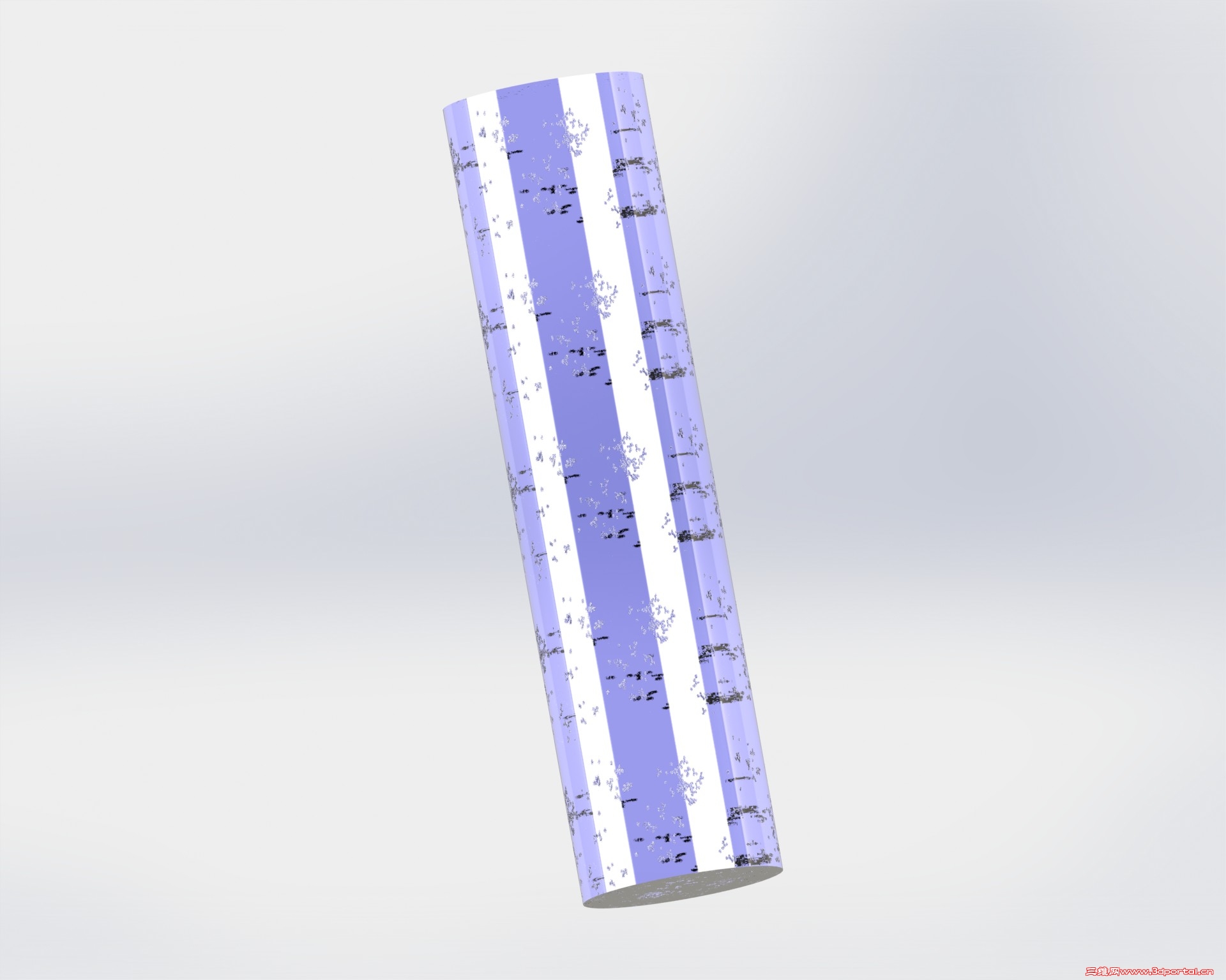

呵呵,我自己用PS画了些气泡,再做出粗糙度材质,不过渲染的时候发现,背面的气泡是黑色的,正面的是气泡的感觉,以前渲染双层玻璃的时候也是这种情况,两块玻璃重叠的部分就是漆黑的,其他的正常,这是怎么回事呢?
 楼主| 发表于 2012-11-1 10:12:16 | 显示全部楼层 来自: 中国广东广州
阿帕奇 发表于 2012-10-30 13:57 http://www.3dportal.cn/discuz/static/image/common/back.gif
- T6 s. V2 G. ]除非你有气泡这样的材质才可以
1 T$ l- _5 e9 k4 w
9 v1 ~8 ]( N5 c! Z1 z( o
老大,我做出这种材质了,用粗糙度材质做的,不过我渲染的时候背面是黑色的,正面是正常的气泡,以前渲染双层玻璃的时候也是这种问题,两块玻璃重叠的部分就是漆黑一片,这是怎么回事呢?是不是显卡的问题?

 楼主| 发表于 2012-11-1 10:29:24 | 显示全部楼层 来自: 中国广东广州
lhl2008 发表于 2012-11-1 10:19 static/image/common/back.gif7 ]" g! C- K5 {1 L% ]- Y5 [
这些粗糙度材质必须要带掩码(中间无气泡的空白处必须为透明的)
! Z! [& A) P5 C我是这样弄的啊,用PS画的气泡,然后用的透明图层,图片保存格式为PNG格式的,为什么还是出现这种情呢?难道是显卡问题?

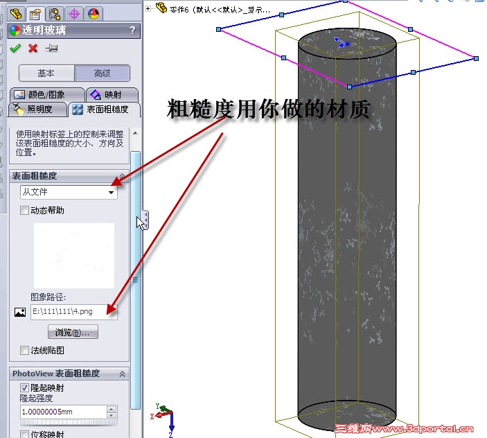

发表于 2012-11-1 10:47:15 | 显示全部楼层 来自: 中国陕西西安

lhl2008 发表于 2012-11-1 10:47 static/image/common/back.gif! G7 q- T) L/ m# Y2 A- P
你的这个材质还可以
! P5 j4 }5 M+ S; t9 @
看来确实是我的软件问题了,我渲染出来背面的气泡是黑色的!你用的什么版本的SW?

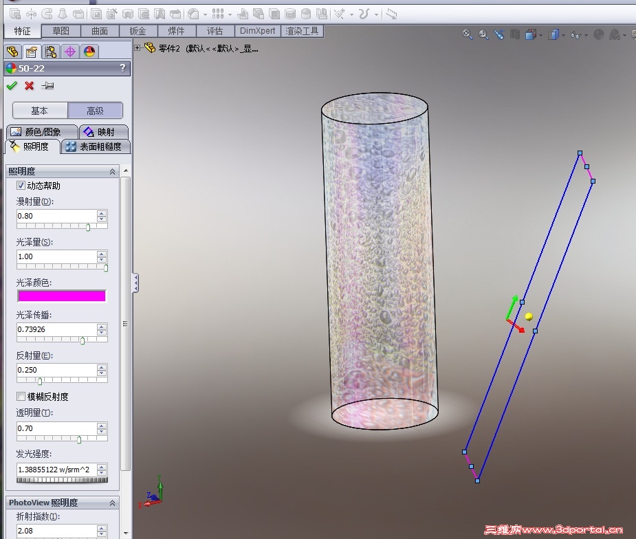

发表于 2012-11-1 10:55:47 | 显示全部楼层 来自: 中国陕西西安
不是软件的问题,是你的材质和环境没有设置好
 楼主| 发表于 2012-11-1 10:58:17 | 显示全部楼层 来自: 中国广东广州
lhl2008 发表于 2012-11-1 10:55 static/image/common/back.gif$ P9 |1 X2 U5 b
9 k8 q* R9 t7 C# Q' }, u- M2 _额,大哥,应该如何设置,教教我

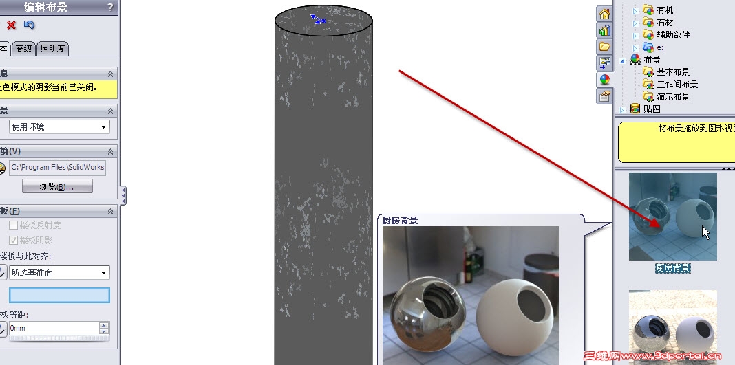

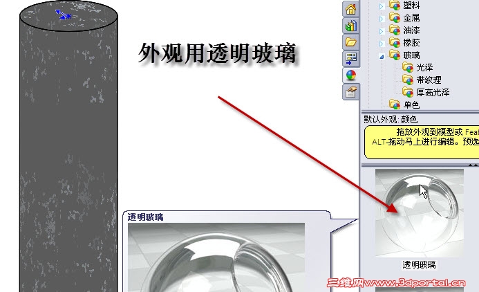

发表于 2012-11-1 11:08:08 | 显示全部楼层 来自: 中国陕西西安
4 P' _& K( i: z% o/ I" s2:粗糙度设置 2012-11-1 11-04-29.jpg 4 x5 R) j4 U' h4 E9 y; |) F
8 o0 y5 S5 k/ U4 a- U. }+ ]. d% l8 T3:环境设置 2012-11-1 11-06-09.jpg
: G: L  V9 Z+ D8 H3 w. [- ~

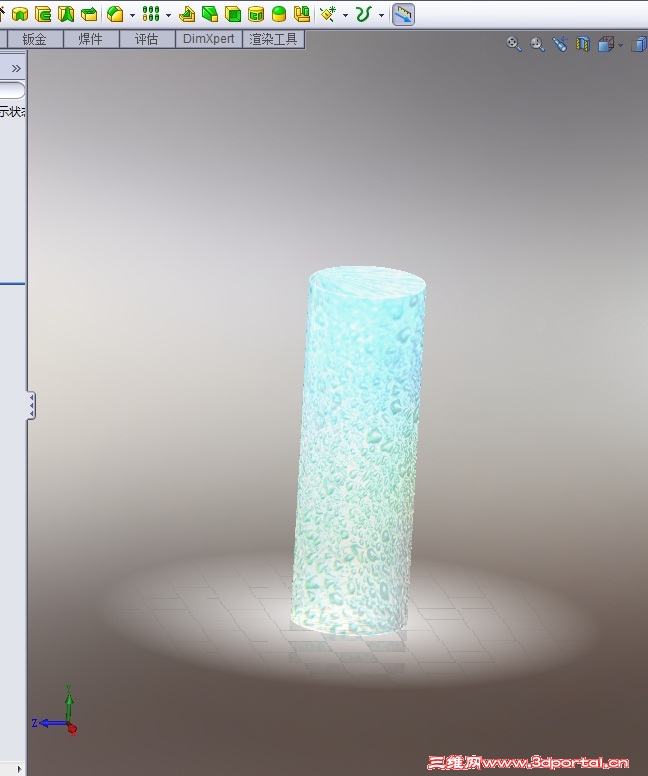

发表于 2012-11-1 12:57:52 | 显示全部楼层 来自: 中国广东佛山
9 h8 p: |5 c* ?/ T) m# l( i2 N' \" ^1 I* C6 @8 E
无聊也来玩张9 {0 Y. L" g2 y
: t) C3 ?! z7 n6 {3 p( ?
5 M5 L/ c$ F; ]. D0 Z
 楼主| 发表于 2012-11-1 14:19:27 | 显示全部楼层 来自: 中国广东广州
fsjt 发表于 2012-11-1 12:57 static/image/common/back.gif
5 u8 q+ ^* _. D5 G0 m$ x无聊也来玩张
# i6 X+ @4 @2 h- l9 i+ x1 R老大,你这张做的很像,是怎么做的,麻烦你教教我,谢谢
发表于 2012-11-1 15:19:21 | 显示全部楼层 来自: 中国湖南长沙
这貌似是用贴图做的?
