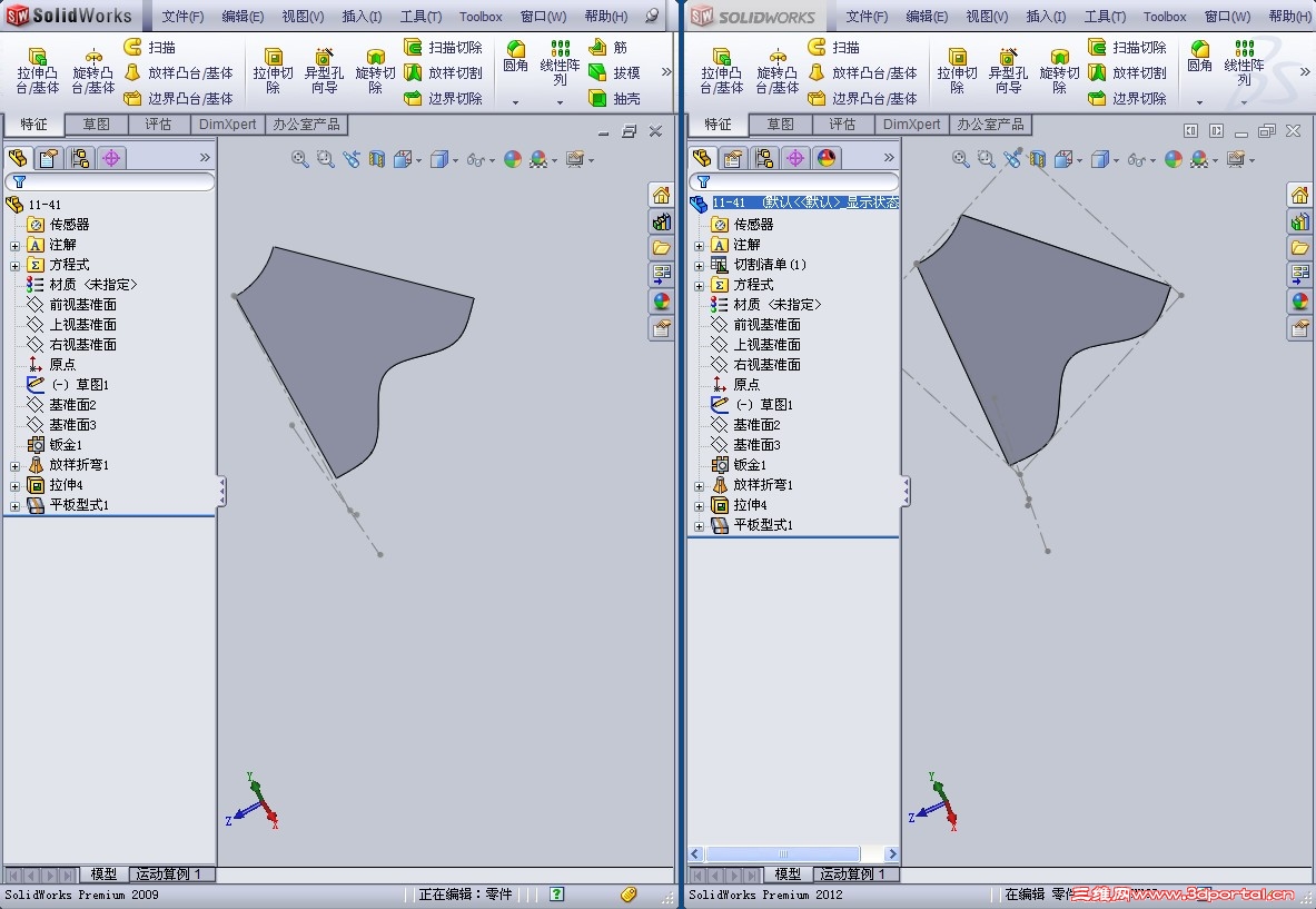

[求助] 钣金放样展开后有特征没有显示

 楼主| 发表于 2012-11-10 18:33:40 | 显示全部楼层 来自: 中国北京
xxf-1 发表于 2012-11-4 21:23 static/image/common/back.gif$ n* p4 {/ f7 \8 e
用钣金放样切割做也是正常的.
+ A, h6 v/ a2 L! r2 O" T怎么我下载了你的文件  展开不是你这种情况呢?奇怪了

 楼主| 发表于 2012-11-11 10:35:36 | 显示全部楼层 来自: 中国北京
xxf-1 发表于 2012-11-10 19:00 static/image/common/back.gif; ~; z. e) a& C  O8 x: `
我那文件是SW09做的,在SW12中打开也是一样的.
1 o2 r% y: `  W. L/ @& Y  T我2010的打开不一样啊  还是没有显示下面的那个弧形  不怎么知道怎么回事  你就可以?
发表于 2012-11-11 14:38:37 | 显示全部楼层 来自: 中国江苏常州
9 h4 _. `% O) p8 Q1 h9 s
0 u8 U8 m5 g) V2 H& o% I我的可以.3 e. K: m: x4 A- T" P
11-11.jpg $ D; V4 [2 S" e% s- H! n
11-41.rar (136.81 KB, 下载次数: 4)
 楼主| 发表于 2012-11-11 18:30:52 | 显示全部楼层 来自: 中国北京
xxf-1 发表于 2012-11-11 14:38 static/image/common/back.gif
# ]/ Q! R2 ]7 @% b% {我的可以.
' E# w! J; U! }% x$ i* F3 a不知道怎么回事   把你这个文件在发下上来行不?我在试一下

发表于 2014-4-21 11:54:07 | 显示全部楼层 来自: 中国陕西西安
1、按照7楼做法,我也做不出来,做出跟楼主一样的形式(模型树中没有平板形式1)。2、可以先切割,最后转化为钣金。
