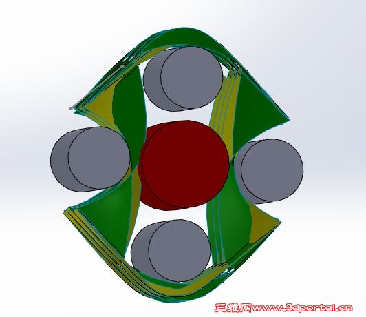

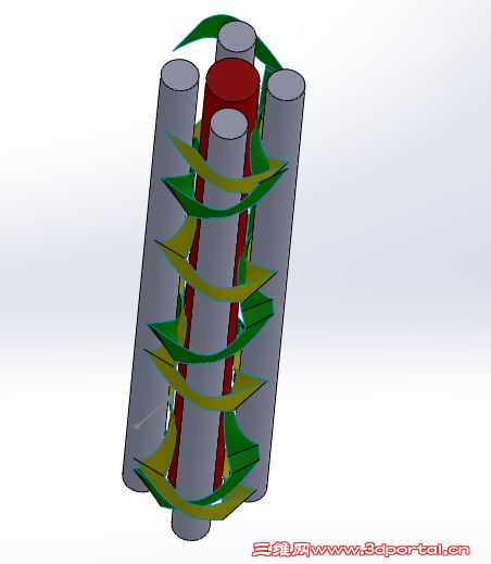

danilso 发表于 2012-11-8 14:52 static/image/common/back.gif) V1 u) D/ r; V! }! @/ A: [& c/ r; _
像麻花辮的畫法做了一下看看
* C  d' P0 q) ~0 V" U* n怎么给你不能汇款呢?5 T# g- C( ?3 |: P$ j1 [' q
' R: W0 X9 d( I/ s0 \8 m 捕获.JPG
) b; A3 |* ]5 B0 ~" \
4 E8 ]1 r3 m  h1 z; s 捕获2.JPG & @/ L6 _: Q3 k, c7 {+ v

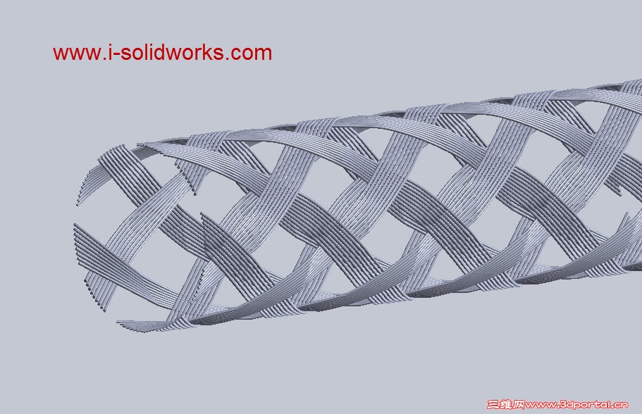

发表于 2012-11-8 20:00:41 | 显示全部楼层 来自: 中国上海
4 d2 A- J4 q" P3 K& ~& ?贴一个近似的“编织管”titter
发表于 2012-11-8 20:16:02 | 显示全部楼层 来自: 日本
yywwhh210 发表于 2012-11-8 20:00 static/image/common/back.gif3 h+ e9 Q3 ~- }% B, }5 i. y
贴一个近似的“编织管”
9 {# Q- ~# K1 g( [% m2 z* P' ]源文件传来看看啊
发表于 2012-11-8 20:42:16 | 显示全部楼层 来自: 中国广东深圳
S0501 发表于 2012-11-8 15:51 static/image/common/back.gif
! P* n) Z& |/ {大师画的很好,那个麻花皮,实际上是交叉缠在中间那个圆柱和4个小圆柱之间的,不是外包裹- ^' N8 Q/ O' z+ Z7 W' b7 J8 h
( S  ^/ u* K7 ^" q) a6 W& _7 J  q, w$ N0 B想知道,用8 ...
9 c0 H+ Z( z% D俺這不是外包皮,俺這是內包餡,皮包骨.皮編2.JPG! Y8 \, r& L5 j) c% ~

发表于 2012-11-9 22:40:38 | 显示全部楼层 来自: 中国上海
6787 发表于 2012-11-8 20:16 static/image/common/back.gif0 Q4 i* R; r8 o; n5 B) m' x3 j! ^
源文件传来看看啊
) m1 A* N% i3 S2 T! }8 ^# v; I
图片左上角有个网址,自己去下载吧。

发表于 2012-11-11 17:22:54 | 显示全部楼层 来自: 中国广东江门
这个确实有点难度,在实际生产中,应该先是圆的最后压成方形的。
; f# ]) |5 X9 H; U: I% i, X不知SW中是否有把圆压成方形的功能呢?
