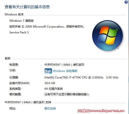

发表于 2014-5-16 10:34:20 | 显示全部楼层 来自: 中国河南安阳
这个配置可以吧+ Z% o, M/ \, m" e7 `3 m8 m4 E
但有时还是死机
# E8 f7 x. |1 X4 P& y3 H7 ~- \. ^) c郁闷- g. A! N4 W5 B. Y+ i
