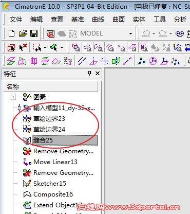

 楼主| 发表于 2012-12-20 12:58:50 | 显示全部楼层 来自: 中国江西景德镇
密密麻麻 发表于 2012-12-20 07:55 static/image/common/back.gif
6 P/ e# A# h0 [0 v修复了一下
6 V7 I. H6 `- s6 V5 `: D& S大仙你是怎么修复的?求教

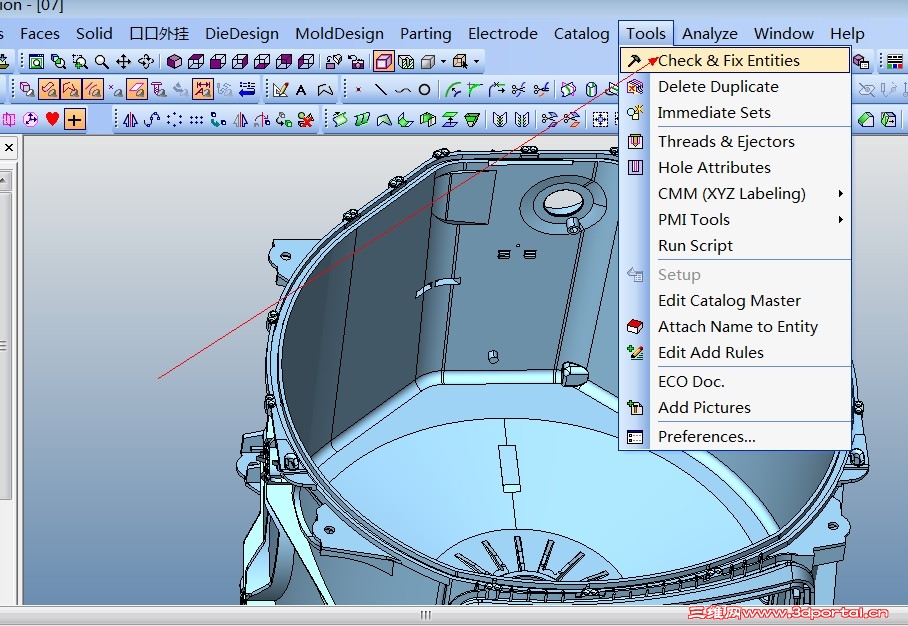

 楼主| 发表于 2012-12-20 13:00:30 | 显示全部楼层 来自: 中国江西景德镇
G54G55G56 发表于 2012-12-20 00:12 static/image/common/back.gif/ ?5 j8 R* z3 e6 x- O( Q9 ~
我从E5到E10,做大件东西前必先CHECH&FIX一下,能避免曲面引起的过切。
2 ^* q2 r1 p% l( q9 \' I  \! c( n大师我怎么找不到你说的功能呀?我今年刚用E的所以不是太懂不要见笑

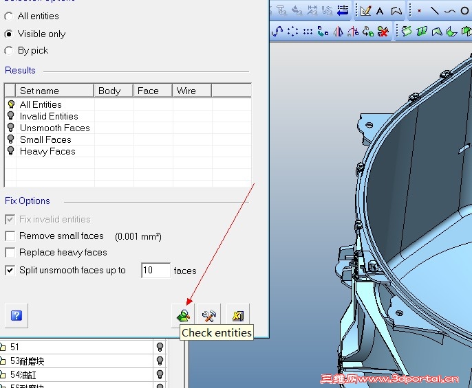

发表于 2012-12-20 13:09:09 | 显示全部楼层 来自: 中国广东深圳
, {" l1 e' |( @
5 n7 }, n1 @7 p. C# M: B( x check&fix.jpg ' C- o- C* ?5 g% `& ~0 G; v
先点左边那个CHECK按钮,若提示无问题就不用点第二个fix按钮了
, e) V; n& a5 O; B5 X" ~$ z
" ~/ b/ c7 U: P+ z6 L6 r; Q9 c( f0 S! d0 _
- l- E7 r0 K+ i( A1 y, t

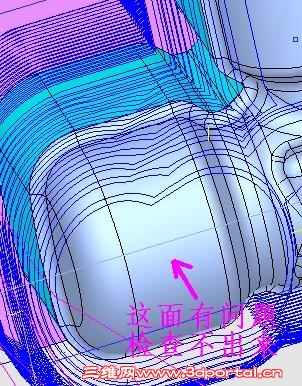

 楼主| 发表于 2012-12-21 13:01:37 | 显示全部楼层 来自: 中国江西景德镇
密密麻麻 发表于 2012-12-20 13:21 static/image/common/back.gif
; i9 d) L1 ^1 _  i% g0 A4 l* t: Z导入图时一般很难发现面有问题的面,就和这电极一样面看起来还是好好的
 楼主| 发表于 2012-12-21 13:35:59 | 显示全部楼层 来自: 中国江西景德镇
& Z) I; t7 r- ?& x7 K
我就用这个面有问题的电极可用你说的检查查不出来?面有问题的那张面不能检查出来,你有空试下

 楼主| 发表于 2012-12-21 13:39:54 | 显示全部楼层 来自: 中国江西景德镇
本帖最后由 凹凸慢茶叶蛋 于 2012-12-21 13:41 编辑 % Y" t0 P0 ]' \: W
G54G55G56 发表于 2012-12-20 13:09 http://www.3dportal.cn/discuz/static/image/common/back.gif* Y, Q7 }' g/ X) ~6 |; ^- j: Y
# S* O# p. L& m" W6 _1 x
( h* N4 q) }' ^, e; K) w有问题的曲面没有显示问题面
 楼主| 发表于 2012-12-21 13:42:56 | 显示全部楼层 来自: 中国江西景德镇
