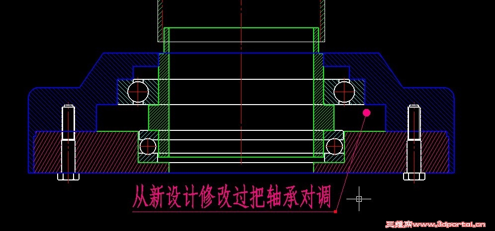

如果轴向力向下的话,是有必要把推力球轴承放在下面的。
* S, I% Z& m6 t6 t" T+ X# h: U楼主说的深沟球轴承采用过盈配合而不压死,这个就不认同了,增加了安装拆卸的难度,对轴承也是损坏了,没有必要,应该按轴承标准的安装方式。' b9 Q- D- F# R+ b6 `6 ~
那个离空的推力球轴承就有点搞笑了,只有一点定位作用,推力球轴承需要2端压住且起到承受轴向力的作用。
5 L# f6 T7 h' x% ?, d" z还有螺纹处焊死,按这个图看,是打算不可拆咯?

 楼主| 发表于 2012-11-30 10:09:31 | 显示全部楼层 来自: 中国江西南昌
flowerinrr 发表于 2012-11-30 08:31 static/image/common/back.gif% O# b+ B* N; ]- `- S: y0 A2 ?) J4 e4 J
承受轴和喷嘴重量 这两轴承是反了 单向推力轴承没有起作用 5 l! W% T( v' ?/ g; N
9 p. z& e# ^. S! z+ b5 g) g我画出的有问题图 是: 深沟球轴承内外套不 ...
' T% m' Q: U3 A+ E这点我知道了 多谢  开始的时候我没有注意

, d$ O, ^+ _1 d$ w8 ~/ O& M焊接死肯定是不打算拆了  ,推力球轴承我也是不明白所以来与大家讨论的   深沟球轴承他们的装配方式是锻压下去的  一般要拆 都是难

这么看原设计确实存在很多的问题,可能由于机构要求简单,平时工作并没有表现出来。那你可以按你的思路去重新设计啊,画出来大家看看。8 J0 u* X- ^0 H8 \
是了,最好发个源CAD文件上来吧。$ W# w# D9 ]+ I5 f/ ]0 g( i

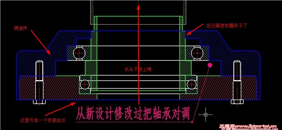

 楼主| 发表于 2012-11-30 12:23:09 | 显示全部楼层 来自: 中国江西南昌
8 i  b  F  R9 K3 u+ ~' \$ a) b
oypopen 发表于 2012-11-30 10:39 http://www.3dportal.cn/discuz/static/image/common/back.gif  J9 g! P- Q1 \. {* _9 j
这么看原设计确实存在很多的问题,可能由于机构要求简单,平时工作并没有表现出来。那你可以按你的思路 ...
' Q& C0 {5 w% x2 G: l' C, l9 d$ O
) m9 d3 Z) Z5 I0 L" q. c, p从新设计了一个就是把两轴承对调,  我们的外壳都是用模具铸造出来的    我对这个不熟悉  还请指教下

发表于 2012-11-30 15:31:48 | 显示全部楼层 来自: 中国广东云浮
股海一客 发表于 2012-11-30 12:23 static/image/common/back.gif+ v( w  R8 U  A0 R: z- R$ ?2 y
( _4 T# _, u+ a8 T. G1 L
汗了,打开你的图,没有那个尺寸是整数的...还真是乱来啊,做工程图要很严谨的,1:1做图最基本,要不然很容易出错了。因为这样,我想改下你的图都不知道怎么下手了。
. l$ I) a! o4 X- l8 ^深沟球轴承还是没有压好,你看看压盖放推力球轴承的同时把深沟球轴承外圈也压一下。
: X+ c" q0 f. U8 x还有你图上标的水从下往上喷,你真确定轴向力是向下??水的冲力你考虑没啊?

 楼主| 发表于 2012-11-30 17:08:13 | 显示全部楼层 来自: 中国江西南昌
本帖最后由 股海一客 于 2012-11-30 17:14 编辑 ; `" u5 e+ G8 V8 t0 Q" @' @5 }
oypopen 发表于 2012-11-30 15:31 http://www.3dportal.cn/discuz/static/image/common/back.gif
5 \2 E0 ^  _" x5 m( L汗了,打开你的图,没有那个尺寸是整数的...还真是乱来啊,做工程图要很严谨的,1:1做图最基本,要不然很 ...
. \1 S6 m, w$ ?! O0 ~2 `. c
$ i, t! v; @8 f9 D0 t看了大师的解说   我想用两个推力球轴承是否会更好
9 V* N. c: t! Y3 [/ S我的这个装配图是自顶向下设计  尺寸没有依据  也就是胡乱的   我主要是想知道机构是否合理   整个装配有没问题  深沟球轴承怎么没有压好  请明示   多谢   至于你说的水冲力问题 我开始还真没考虑到  但是有冲力也没问题啊  有个台阶跟深沟球轴承卡着啊   不会动啊  还请大师把机构详解下     多谢

; \9 g7 g8 U1 g' D' c, v我的这个装配图是自顶向下设计  尺寸没有依据  也就 ...
( _0 _3 r( G; l9 S6 ?3 L: |5 z深沟球轴承和推力球轴承能承受的轴向力和径向力不一样,最好不要2个都换成推力球轴承了。. C( F, t$ y* W& u" ~$ V0 q- R
我说没有压好,是指深沟球轴承外圈是需要两端都压住的,不是只压一边。
& ?- A' z( g4 p: r! V" ^' d至于你说冲力没有问题,那你要调换2个轴承的初衷是什么?深沟球轴承可以承受径向力吗?
发表于 2012-12-1 08:29:57 | 显示全部楼层 来自: 中国广东韶关
原来的设计时合理的,你的向下的轴向力只有500N,水压一般0.1~0.3Mpa,如果高压的话,水施加的向上的力就有可能大于500N,如果结构更改,推力轴承不起作用,深购球轴承常时间承受轴向力,较易损坏。

 楼主| 发表于 2012-12-1 08:37:48 | 显示全部楼层 来自: 中国北京
本帖最后由 股海一客 于 2012-12-1 08:41 编辑 7 R( `  i3 _! y# t9 I: n- f
oypopen 发表于 2012-12-1 08:24 http://www.3dportal.cn/discuz/static/image/common/back.gif- R% K: |) S, R8 W* O3 h2 j* D
6 S& P+ c# H8 t# k& e/ z我说没有压好, ...
+ K* h- o5 J( v5 a* G
" F& T& i+ s& g# _; h9 P
因为车间安装时候  安装好了   但是旋转不灵活,所以我分析了下   这个推力球轴承没有起到这个作用,  轴向力都压在了这个深沟球轴承上了  或者是压在底座上 与底座摩擦了,  所以 我想把这个轴向力压在推力球轴承上   开始时我只认为重力500    没有考虑运行时的水冲力   经过你的解说   我又觉得以前那样也行就是  如果运行时  轴向力改向上了  那么就不存在这个问题了  倒是考虑怎么卡住  不让向上跑了
* j) A, H- \& E
0 L: V! L/ }" \* s+ h深沟球轴承可以承受径向力   不能承受轴向力吧??能说下为什么最好不要换两个推力球轴承吗?是成本变高了?还是??

发表于 2012-12-1 09:36:31 | 显示全部楼层 来自: 中国广东云浮
我也认为原设计的轴承位置是可以的,看你的设计是喷射装置,水压应该比重力大很多。
0 H4 R1 m  E# P刚才的说错了,深沟球轴承不能承受的是轴向力。之所以不要2个都是推力球轴承,是因为轴旋转时会产生径向力,而推力球轴承一般不承受径向力,这样会影响轴承的寿命。" k( I8 X% {2 T& T( y# f
原设计的轴承位置不改,但是安装结构就改下的好,就像你说的摩擦,还有推力球上面的间隙等等。

发表于 2012-12-1 10:51:23 | 显示全部楼层 来自: 中国广东中山
股海一客 发表于 2012-11-29 12:31 static/image/common/back.gif
0 E4 e$ T" b! a% P1 ?8 u6 L我从新画了一个示意图  没有准确的尺寸标准  大概就是这样,我总是感觉那个推力球轴承没有用到它的作用 ...
! |6 Z2 Y) A6 y其实这个很简单,如果你做过维修,安装你就深有体会。从你的结构来说,你上面的推力轴承和下面深沟轴承是合理的。因为你上面的那个大接头是螺牙连接的,工人一安装就往死里扭。。。。。你想想这样是不是有个轴向上的力往上跑。所有上面装个推力轴承来顶住他。

' P# _7 i! o: x必须要考虑水压大小,从而判断工作时的受力方向,原结构不一定有错,但值的改良。

喷水 只是作用在轴上的力增加了 方向没有变 。
5 h7 h& G5 ~3 p
( p6 T( n) t7 e9 x你觉得有必要用两个吗 ? 以 最小单 轴承 为例 51104 静态为24。5 KN 动态为 14.2 KN 。 建议做设计时先查查手册 .  p, ~: _  ^# F6 L+ K+ f. A# k/ Y, H) T
! W' x5 y/ P% `' J( C& H等你看完手册 就知道这个问题 有很多的解决方案 ! o) u+ o, D+ r+ Y% E; w" E  Q
  o7 c. f, ^; r  o因为不清楚 你这个轴实际运动时情况 , 所以深沟球是否合适,这个还得自己结合情况再定
