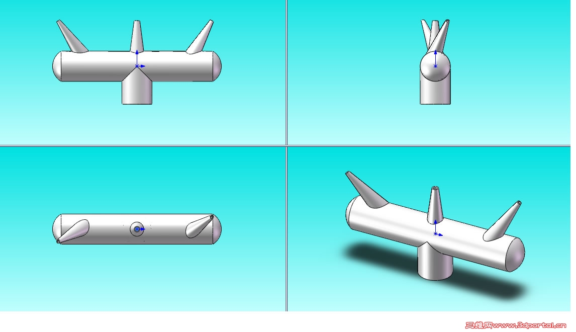

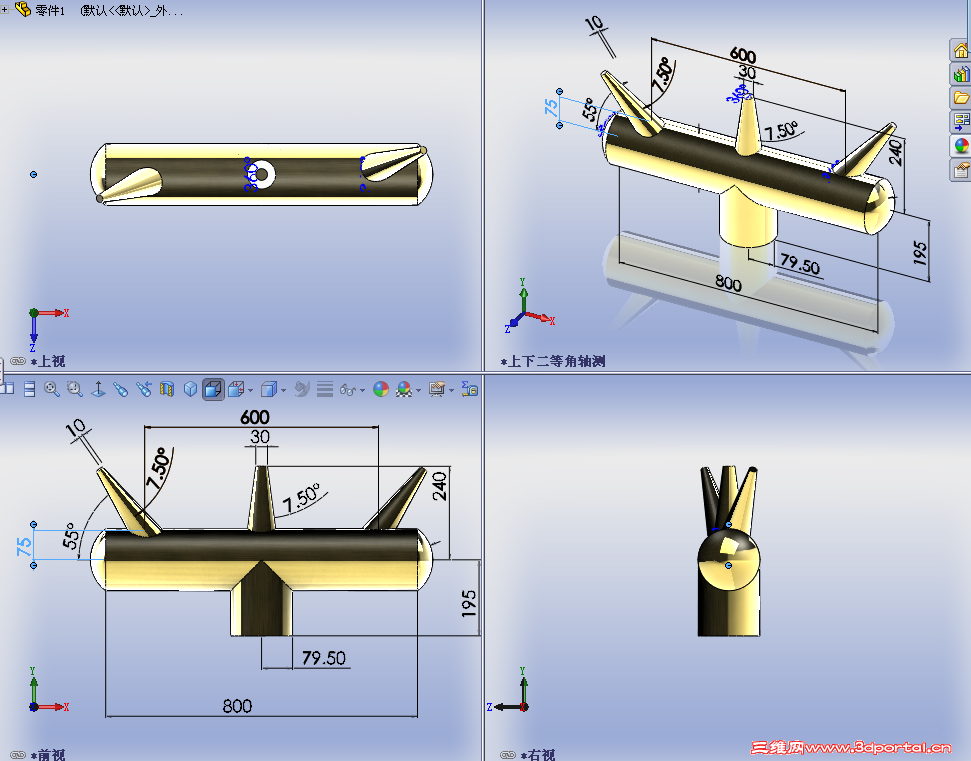

[求助] 哪位大师可以把这个画的跟实际一样
发表于 2012-11-29 14:37:50 | 显示全部楼层 来自: 中国广东东莞
我是觉得不是有多难
发表于 2012-11-29 14:49:02 | 显示全部楼层 来自: 中国广东惠州
不知道是不是这样

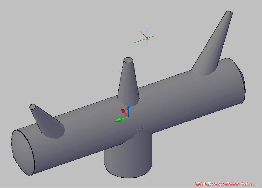

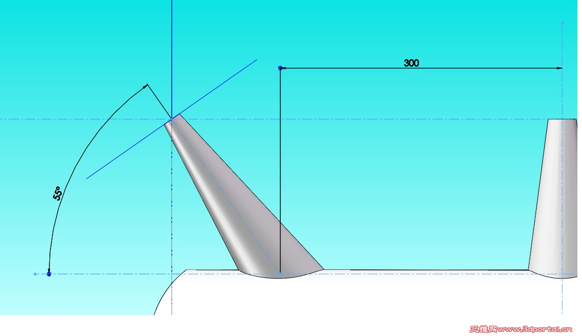

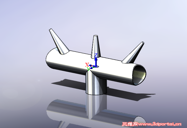

发表于 2012-11-29 15:36:35 | 显示全部楼层 来自: 中国辽宁沈阳
偶也画了一个,看看是否符合要求。
发表于 2012-11-29 15:38:50 | 显示全部楼层 来自: 中国辽宁沈阳
还有楼主,159和159的相贯线是给出的那个样子的吗?还是尺寸出现问题?
 楼主| 发表于 2012-11-29 20:56:49 | 显示全部楼层 来自: 中国江西南昌
ydhuie 发表于 2012-11-29 14:49 static/image/common/back.gif
, L! h, P8 c2 Z/ ?5 j/ F2 _不知道是不是这样
! Z$ W5 v  C' N: |5 B3 Z  u# Q- F画的不错  但是两头不是你那样    你用什么软件画的    ???
 楼主| 发表于 2012-11-29 20:58:11 | 显示全部楼层 来自: 中国江西南昌
hongyuyu5288 发表于 2012-11-29 15:38 static/image/common/back.gif+ |. k$ R* \, I4 u  q% C
% s! s( k- |0 i9 w
那个相贯线  是随意画的   不对的  只是画个示意   图中还有很多缺点呢  版主都提出来了

2 r  \3 H4 x! j2 I* n6 ^偶也画了一个,看看是否符合要求。
" h/ B: h' i( X8 ?  L把你画的方法分享下吧?  还不错
发表于 2012-11-30 09:18:22 | 显示全部楼层 来自: 中国江苏南京
楼主的图  投影有问题

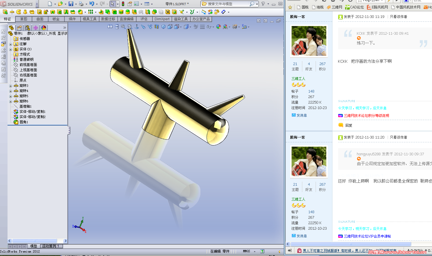

发表于 2012-11-30 09:37:27 | 显示全部楼层 来自: 中国辽宁沈阳
股海一客 发表于 2012-11-29 20:58 static/image/common/back.gif6 j4 S6 s* |0 T7 ^* J
把你画的方法分享下吧?  还不错
' ~5 r$ z1 N* @9 O$ Z8 @0 }7 t
# r8 ?) y1 R- h6 F. d1 `: O+ R5 e! C! N, V- V2 m, g5 r) D, H
喷头3.jpg : `6 H* S( ?1 j5 z. {4 B
8 I5 y$ S/ n8 I  |6 N 喷头2.jpg & \6 m% T4 H1 x2 `2 H( o7 k& X
/ N2 Y2 b5 g- ]3 Q! T* w" e4 P6 N
由于公司规定加装加密软件,无法上传源文件,不能分享,很抱歉。
发表于 2012-11-30 09:41:40 | 显示全部楼层 来自: 中国江苏无锡
练习一下。5 V. k' L4 {9 D! [& h
发表于 2012-11-30 09:57:37 | 显示全部楼层 来自: 中国上海
我认为有必要用到圆周阵列 估计会简单点 !

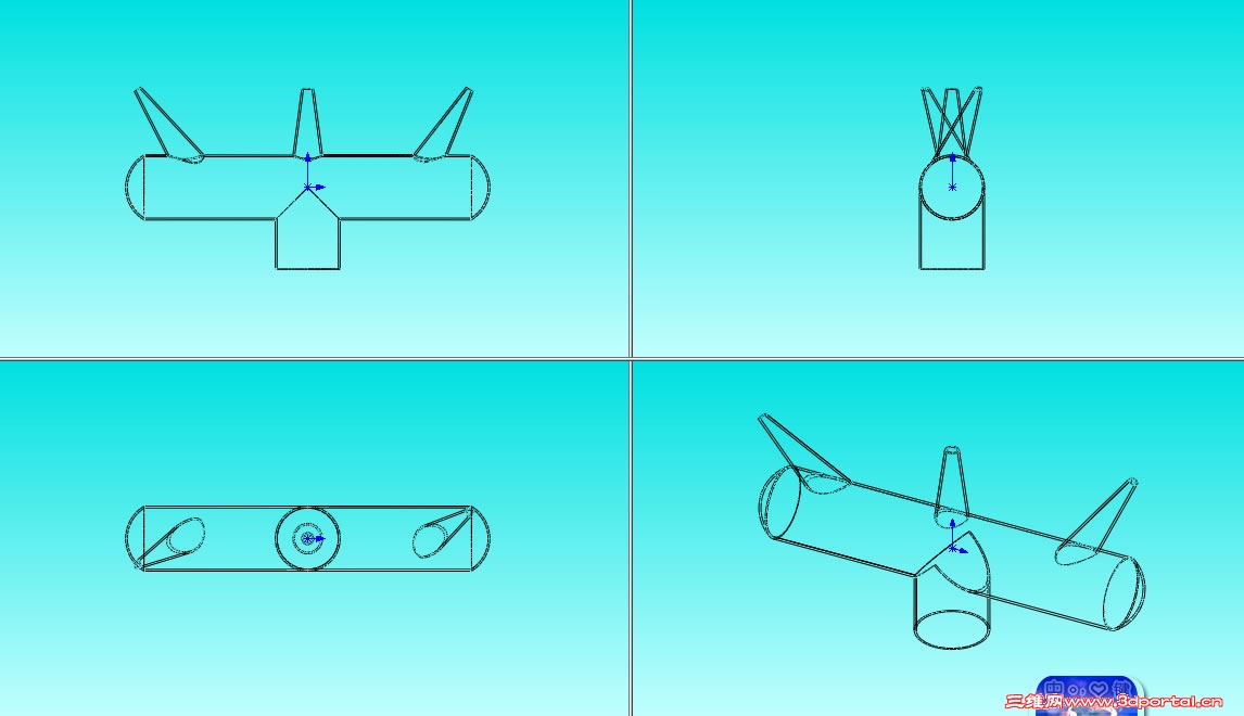

发表于 2012-11-30 10:24:26 | 显示全部楼层 来自: 中国山东潍坊
本帖最后由 ffda 于 2012-11-30 10:26 编辑 1 m5 \3 r1 ^% p2 d: {+ g
天涯异乡 发表于 2012-11-29 14:19 static/image/common/back.gif8 ^' k$ q6 u; n; A; E# ^% U
没注意看图,两端弄错了。不好意思。
" ?( {9 f  m# [( k8 K5 `* R! K

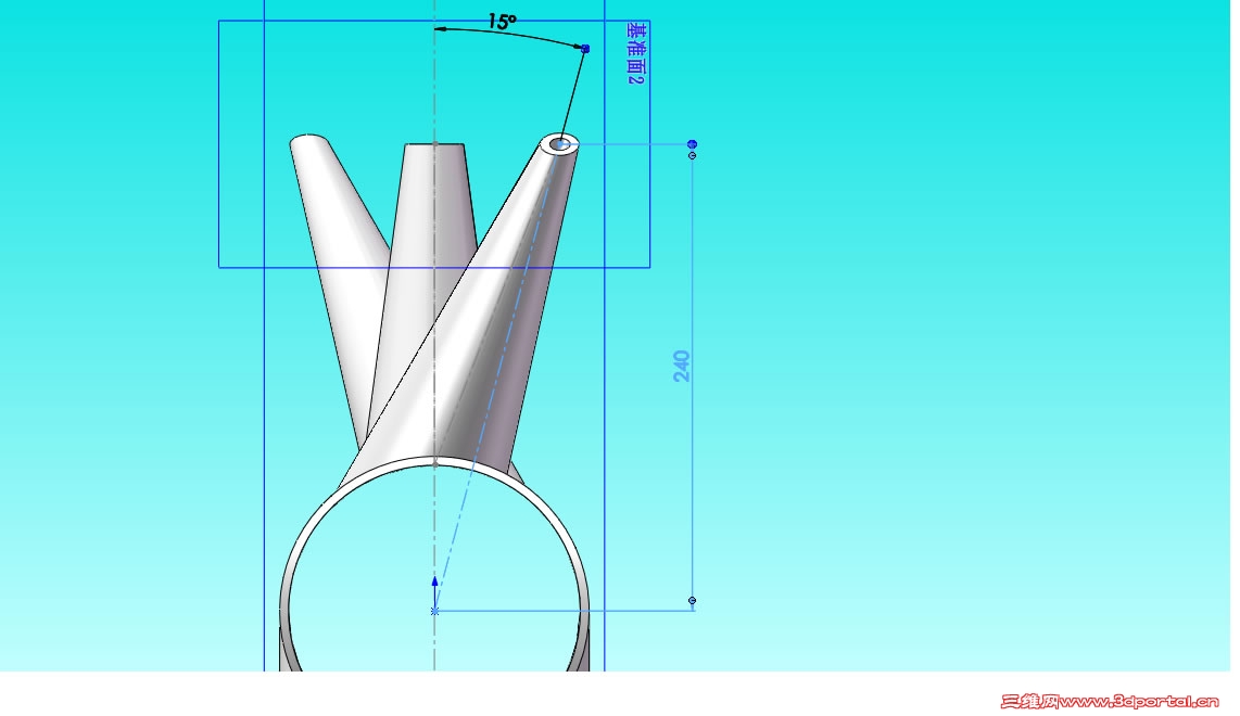

单就楼主的二维图来说,你在21楼的模型主体两端是对的,24楼这个应该是不对的。
发表于 2012-11-30 10:35:34 | 显示全部楼层 来自: 中国辽宁沈阳
版主的意思是,左视图,三个小柱上端应该是小椭圆,而不是直线。

 楼主| 发表于 2012-11-30 11:18:52 | 显示全部楼层 来自: 中国江西南昌
walkinheaven 发表于 2012-11-30 10:35 static/image/common/back.gif3 P' z. |$ [* a. q  x  p7 ^
. C% f* I1 k5 O1 ]
嗯  这个我明白, 我就是画个示意   其实主视图还有点问题那些相贯线没有表达好   多谢你

楼主的图  投影有问题
* ~$ X8 A! n6 @8 \
有问题就  指教下吧    是不是左视图的三个嘴  没有画好   应该是椭圆是吧

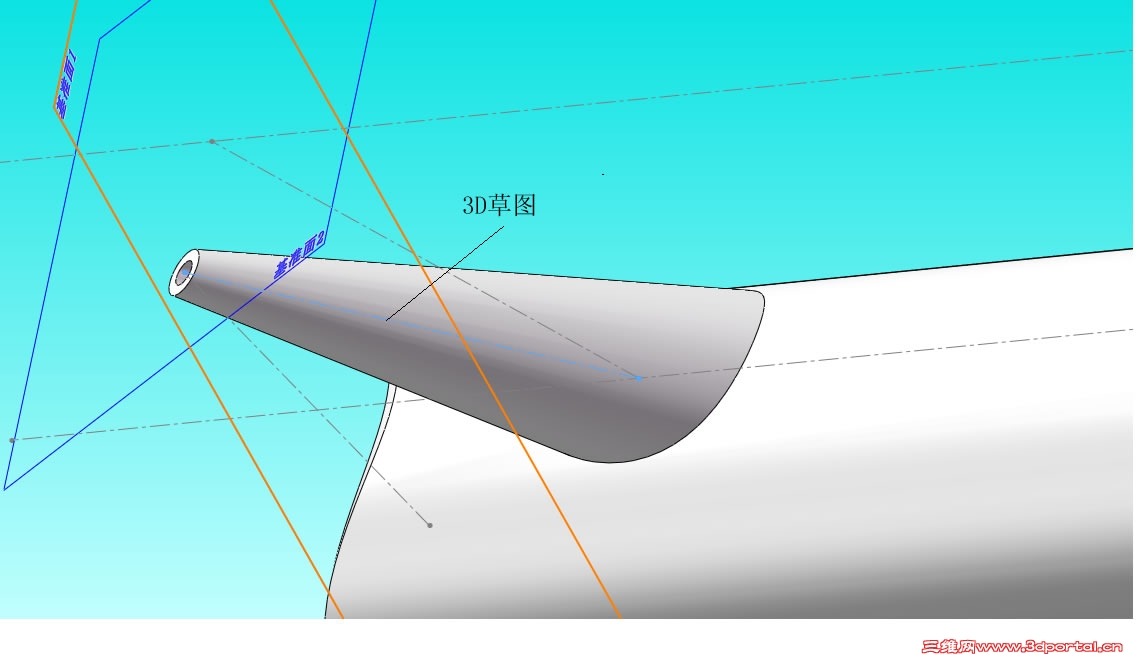

发表于 2012-11-30 11:44:57 | 显示全部楼层 来自: 中国台湾
$ C4 g# V$ e8 }; q/ ?' E! M0 T
7 m2 ^! D* ]  j, u; W3 {+ ]其實按照你的尺寸 大都畫得出來~
. m7 B0 E9 U/ x' J- V就是你圖 薄殼表示不是很清楚~

发表于 2012-11-30 14:52:25 | 显示全部楼层 来自: 中国
行啊,兄弟,有幸能得到超级版主的亲自指点!弄明白了吧?主要是你的2维图有错误!呵呵!

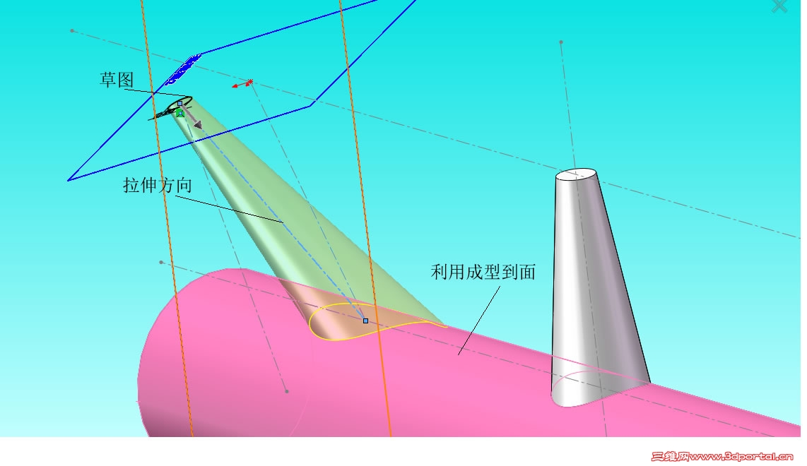

发表于 2012-11-30 15:05:50 | 显示全部楼层 来自: 中国江苏无锡
股海一客 发表于 2012-11-30 11:19 static/image/common/back.gif
' ?5 |4 [( q4 k. R1 CKCKK   把你画的方法分享下啊
! M; j! d4 J3 S. S* D几个很简单的旋转和实体-移动/复制。
6 o$ j9 N  s9 {
4 `7 r  j$ T" j% p( r
 楼主| 发表于 2012-11-30 15:10:38 | 显示全部楼层 来自: 中国江西南昌
长虹贯日 发表于 2012-11-30 14:52 static/image/common/back.gif
0 t0 v1 ?- F, B! q4 e9 Q2 |行啊,兄弟,有幸能得到超级版主的亲自指点!弄明白了吧?主要是你的2维图有错误!呵呵!
6 W5 l, U8 h5 v2 ~2 E/ J% M嗯  是的     二维图没有好好画下
