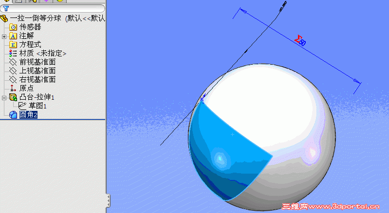

[分享] 一拉一倒的妙用(等分球面)

发表于 2013-6-28 20:26:46 | 显示全部楼层 来自: 中国四川眉山
自己做下就会了。& x, m+ e' \0 @
拉伸个正方体,六面倒角,半径为正方体的边长一半。
