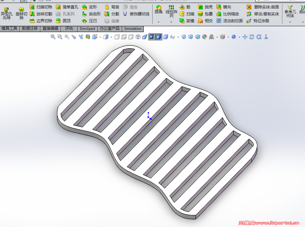

[讨论] 【练习】变径变距除料阵列
发表于 2014-4-23 17:43:53 | 显示全部楼层 来自: 中国北京
gt.adan 发表于 2014-4-23 00:23 static/image/common/back.gif
5 Q/ Y6 a. [" ^" N- d- I$ D& T  P3 ^附上做法…請『仔細』研究每一個限制條件,一個也別放過!!

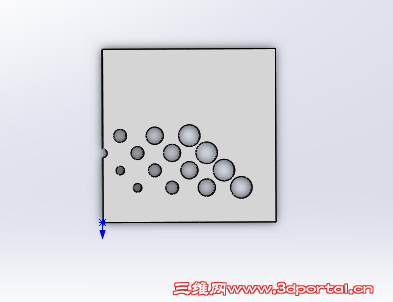

两个方向的随形阵列:2 |9 O% f- X% @# g+ e
http://C:\\Users\\YuHui\\Pictures\\12.jpg
发表于 2014-4-26 09:54:32 | 显示全部楼层 来自: 中国浙江杭州
两个方向的随形阵列:
( u9 F7 g, l9 M9 n 12.png 3 g6 h% {7 Z/ S4 Z) G, A

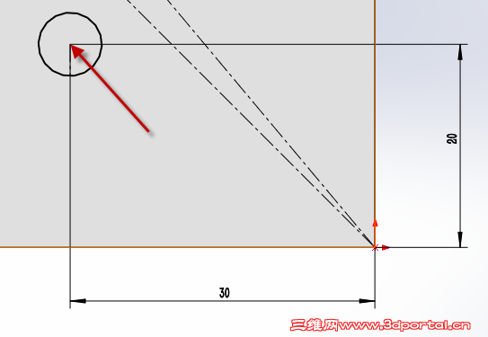

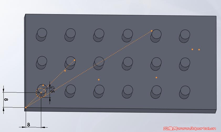

发表于 2014-4-30 08:34:40 | 显示全部楼层 来自: 中国山东烟台
试着画画看。。。
 楼主| 发表于 2014-4-30 09:46:26 | 显示全部楼层 来自: 中国台湾
牛仔14 发表于 2014-4-30 08:22 static/image/common/back.gif
9 `5 k; @) C0 @9 s% _不好意思,上传错了,现在附上,求丹大指导
0 V5 i  m3 Z" x指導不敢當…說明一下倒是可以的…
3 v8 ~2 i/ A* }9 h' U牛仔的標註「對象」錯了,是標註圓心的XY軸向,而不是建構線的端點。" O9 ~; H8 w' n. ]$ X) a0 M$ D. D7 }
8 A% D( X) u4 K* \+ U3 R; N1 o& `' a. ~
2014-4-30 上午 09-43-21.png , Y0 L( |$ D0 ~3 q
+ R1 h) ?' F9 j& R; M
修改過,也就好了…檔案我就不上了,牛仔試試吧
( f  m! g! q4 A! d4 j 2014-4-30 上午 09-45-33.png 5 x( V' W& x5 Z$ U* `) r

发表于 2014-4-30 11:11:43 | 显示全部楼层 来自: 中国福建泉州
gt.adan 发表于 2014-4-30 09:46 static/image/common/back.gif
% i. X. ^7 U/ [2 v2 ]4 L; Q( X: x指導不敢當…說明一下倒是可以的…
4 O2 D( |* K/ Q6 @' v6 b牛仔的標註「對象」錯了,是標註圓心的XY軸向,而不是建構線的端點。 ...
- I0 u% O. h2 N- f) O. Fhttp://www.3dportal.cn/discuz/forum.php?mod=image&aid=2217919&size=300x300&key=6e5c8ab14416023c&nocache=yes&type=fixnone丹大果然犀利,改一下可以了,谢啦。感觉那个建构线的距离要设好,之前好像我那个建构线的距离也没设好

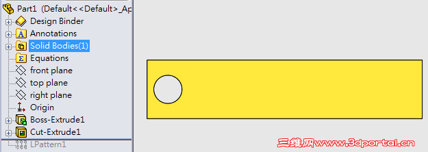

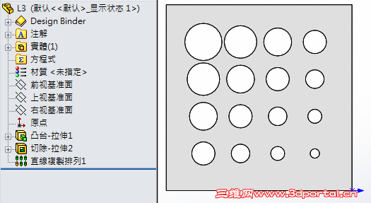

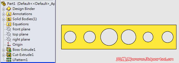

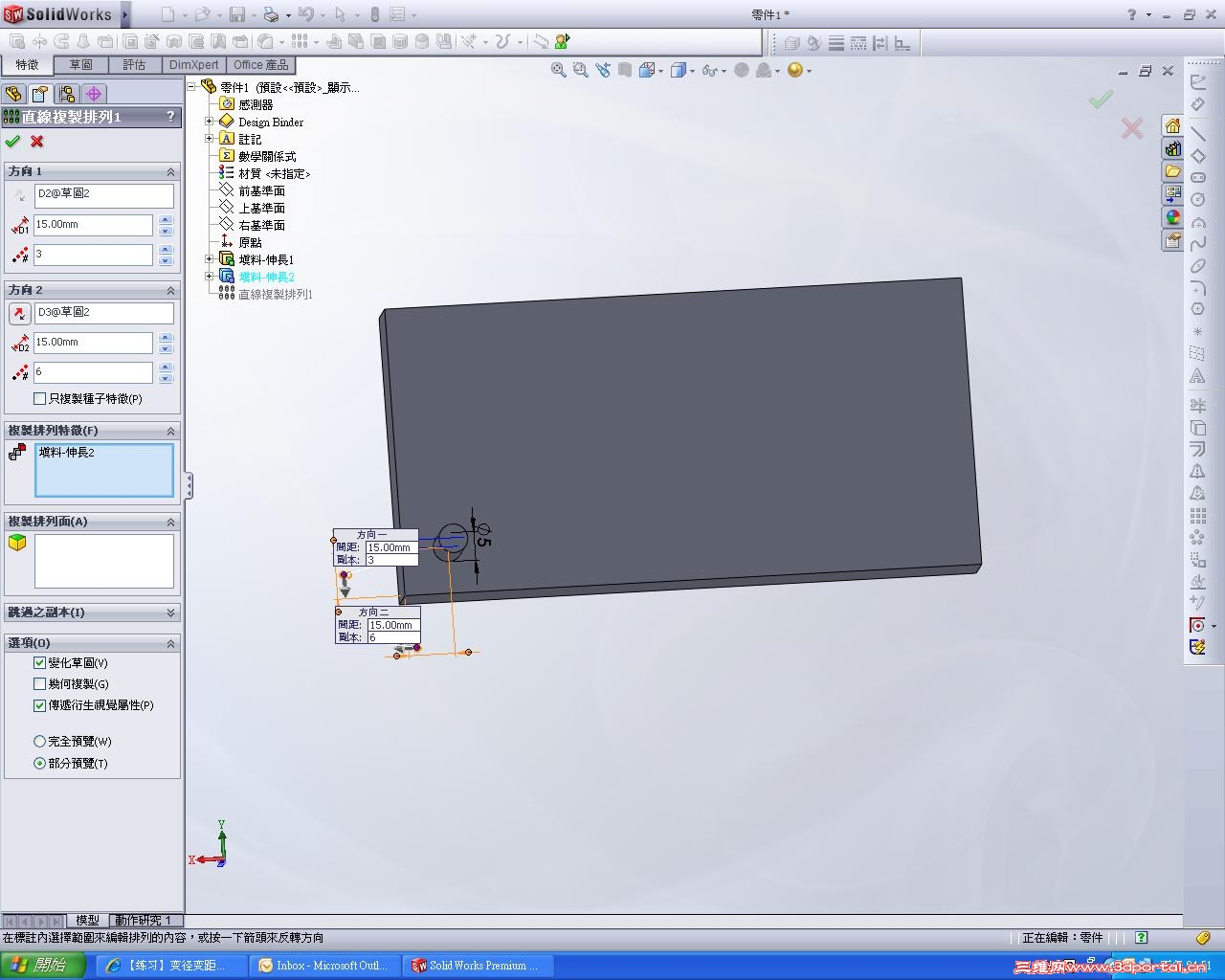

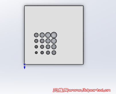

就是,一个阵列里面同一行,或一列,阵列出来的特征与阵列源比较,既有放大也有缩小。比如说,10的孔阵列,有一行孔直径大小为20、30、40、50、40、30、20或者沿函数关系变化?
 楼主| 发表于 2014-5-23 15:48:05 | 显示全部楼层 来自: 中国台湾
zhoucongda 发表于 2014-5-23 14:34 static/image/common/back.gif
) y/ F: b! i. v8 L: A/ I就是,一个阵列里面同一行,或一列,阵列出来的特征与阵列源比较,既有放大也有缩小。比如说,10的孔阵列 ...
) r$ w; z2 m' f# _. a是這樣嗎?是的話…這應該是隨形陣列最基本的功課呀~" n4 Z# H! |6 V7 e3 x) n
* [. p% o* o3 ~; O2 T
1.png 0 v5 k& C# L( x+ i: K

发表于 2014-6-25 12:08:42 | 显示全部楼层 来自: 中国辽宁大连
gt.adan 发表于 2014-6-19 10:44 static/image/common/back.gif
0 L* {# m0 [3 G; S哪一種呢?
% c! B5 e. v/ B
就是你上面图片上的那种就行,我主要想知道,阵列时,每个元素大小不一样如何实现的!
