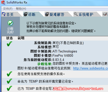

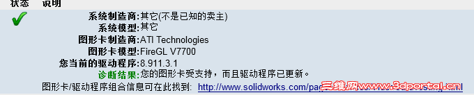

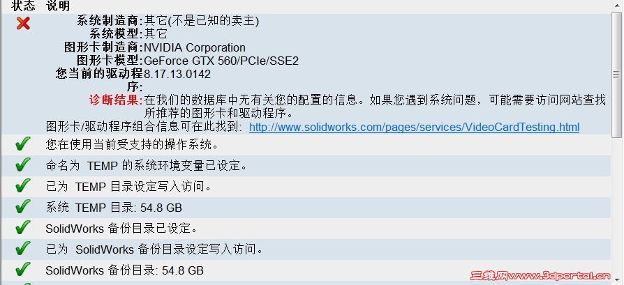

发表于 2012-12-22 05:04:21 | 显示全部楼层 来自: 中国河北秦皇岛
- ]9 D: s3 |. Z$ y
qiyuezhuifeng 发表于 2012-12-20 07:16 static/image/common/back.gif
7 h( x2 X( Y/ j8 `/ [9 M$ O楼主不必悲催,本人的虽然是专业显卡,也存在这样的问题。估计是硬件匹配的问题
7 W  B: T: |" `+ Z
专业显卡的驱动要装对,因为他的驱动版本特别多,每个系统的每个版本都有驱动,系统变化了,驱动就不同,比如32位和64位,就需更改驱动。再比如在win7 64位系统下,一直用的sw2012,仅改成用sw2013,就需下载新驱动安装。否则在sw rx 里黄叉,安装了对应的的版本就是绿色的对号。游戏显卡应该是红色的叉。3 t: y" `* N$ h. W; R, ?

高叟啊,我的真是红叉!看来我得重新找驱动了。。。。  v) w5 e0 b7 E
