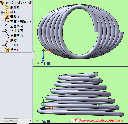

[分享] 數學方程式应用之一 橢园彈簧
 楼主| 发表于 2013-1-7 18:28:36 | 显示全部楼层 来自: 中国浙江嘉兴

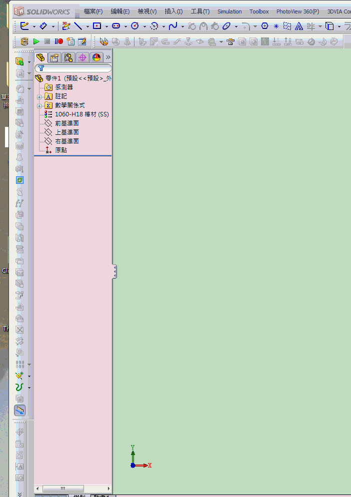

一点忧愁 发表于 2013-1-7 17:18 static/image/common/back.gif" ]: W. f6 D" z3 D1 R+ E! y
第4步,找不到啊,求帮忙
9 C; k' b% @1 f, B; f- }% E草圖工具列沒有,4 i1 s3 n) C8 m; D  k0 i# M
如附圖,從"自訂"裡抓出.
发表于 2013-1-7 21:36:11 | 显示全部楼层 来自: 中国广东东莞
4 V# r' F0 U+ S# Z0 S$ C; @第4步,找不到啊,求帮忙
; p, l" r% l1 Z2 Y2 F工具--草图绘制实体--方程式驱动的曲线

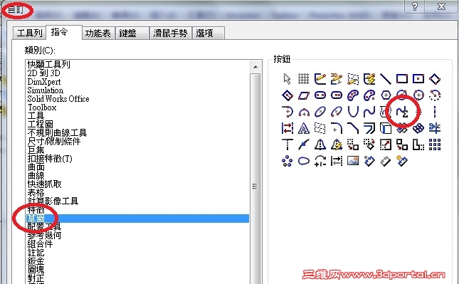

上面功能列沒有,就到"自訂"里拉出,9 \1 b- b$ F- p( J3 n
先把滑鼠置在功能列,再按滑鼠右鍵進入"自訂"如下圖.

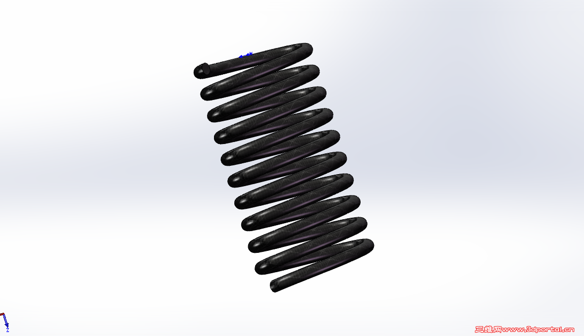

我也做了个,虽然知道能用方程式驱动曲线了,但是应该很多人再遇到相类似的,也不会用方程式,楼主能不能把一些常用的列出来给大家记一下呀,还有PI是什么意思也不知道,谢谢啦6 `+ U+ W1 h: Y1 b  j$ o

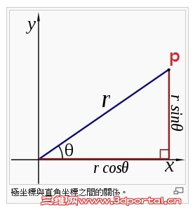

以平面座標係來說除"笛卡尔坐标系"(也叫做直角座標係),另個常用是"極座標係", 如圖  x% Z& t* h- G# W
, ^! T, K/ w) V/ a4 Y& f( U3 W7 T6 l2 S
笛卡尔坐标系的座標點 P , 是以 X , Y 之座標值為參數 P (X,Y)5 S+ Z& R+ w2 p7 e6 o
極座標係的座標點 P , 是以 半徑 r   , 及 角度
θ 之值為參數 P (r,θ)
0 |9 {) ^0 W) E# s; b; P& \9 R& M- g' R: n! [" U
若已知笛卡尔坐标系的 X,Y 之值 ,  要轉為極座標係 r  , θ,  公式如下:
6 K0 E2 f3 s2 fr=(y^2+x^2)^0.5) V0 `6 u6 l4 g3 |5 x. ]
θ=atan2(y,x)     atan2==>X 軸和 Y 軸的反正切。反正切是一個角度7 L5 z# ?+ ^' J/ ]- f; W, t
: ?' @8 T2 w/ ]+ u, V( B% Z若已知極座標係坐标系的 r, θ之值 ,  要轉為笛卡尔坐标系的 X  , Y,  公式如下:( {$ O" t( `% D' c
X=r (cos θ)
4 y. D. A& U- P7 P2 j8 k6 `y=r (sin θ)

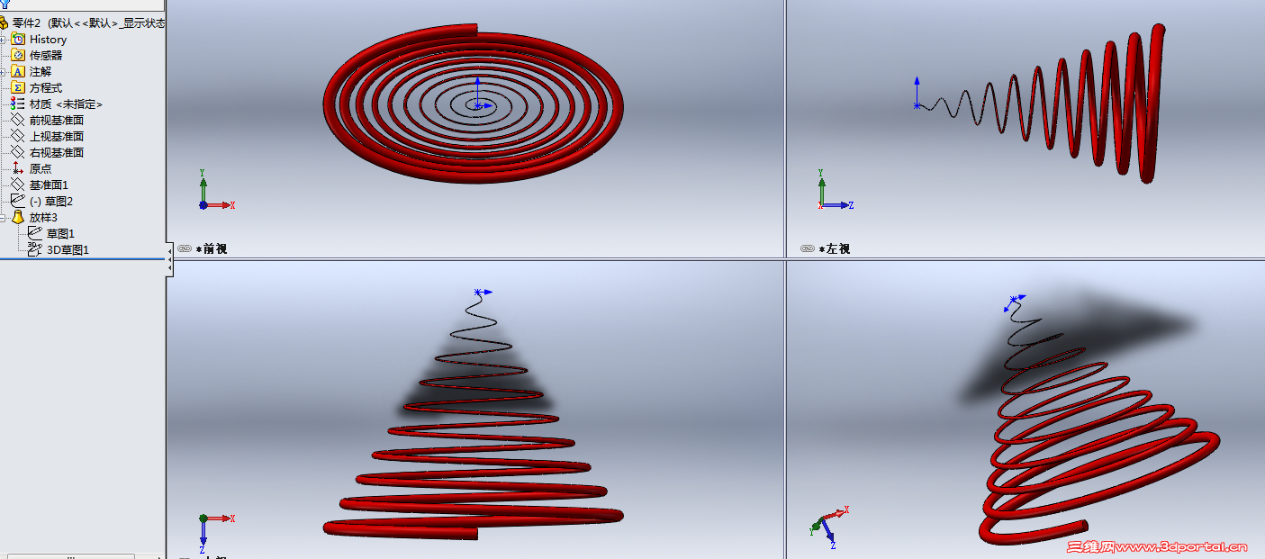

 楼主| 发表于 2016-8-17 16:12:56 | 显示全部楼层 来自: 中国浙江嘉兴
本帖最后由 ryouss 于 2016-8-17 17:00 编辑 # H, M$ M  p2 \2 E( x& V+ T
4 `1 `5 V- {' Y4 R: K% v5 y應用變化還是要用點心思,才能廣泛使用的...! k4 i, v' `( ]4 Z( {" f7 ~4 c
6 A/ U- M- h" k) o* }0 L, q7 j  o) S, B& u3 e
0 b6 W* i& }/ O% g. r  s8 P
, z% ]. R" j" _
发表于 2016-8-17 21:12:20 | 显示全部楼层 来自: 中国江西南昌
来个锥形的
