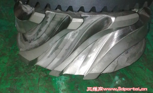

凸轮
凸轮
那说明你是天才,机械手册我也摸过,没觉得有什么大启发    我这个也是分度凸轮1 L& Z+ `; t5 m- e; p

发表于 2013-7-31 17:24:08 | 显示全部楼层 来自: 中国浙江绍兴
lhl2008 发表于 2013-1-3 14:40 static/image/common/back.gif
1 s$ b* j0 ?8 t1 h  Z楼主做的居然也叫分度凸轮!明明是连续传动!分度凸轮必须有推程段、远休止段、回程段、近休止段。推程段和 ...
% }& S, D2 w4 J# N' s5 i+ N! y他的分度凸轮是单停留的,三维没显示出,工程图有,但是没标出曲线形式,光靠插件也并不可靠

你这个不是机械设计手册上有讲过吗?两个头的啊,你这个也是机械原理的东西,你只要把大学矩阵,求导,解析几何,三角函数学好了,做这个不难,设计不难,但是要制造好的话就很难了,尤其是加工精度的保证,热处理,这个很难。

戏说人生 发表于 2013-7-31 17:24 static/image/common/back.gif% ]4 ^7 U) v3 i9 d  L3 E* t
# H& U2 U+ V9 {0 g
他的凸轮曲线上有写清楚的,曲线类型MS型的,也就是:修正正弦曲线:

对了   我补充句   我这个根本就不是分度凸轮  更谈不上多头  你自省吧
发表于 2013-8-2 13:58:12 | 显示全部楼层 来自: 中国浙江绍兴
杨成武 发表于 2013-8-1 08:54 static/image/common/back.gif
% k6 l/ u% |( q/ _9 j9 J0 O1 U: S他的凸轮曲线上有写清楚的,曲线类型MS型的,也就是:修正正弦曲线:
6 g- y; S: W: Q4 [不好意思 没看清楚

楼主 我正在研究这个  用sw画  我的和他们说的一样 没有所说的升程角停歇角  我现在都怀疑这个是不是分度凸轮 可是我的这个凸轮是从刀库上拆下来的  用来分度刀库转位的    不知道有没有大侠会用参数画法能准确的画出凸轮

chaobobo 发表于 2013-9-23 20:44 static/image/common/back.gif% f7 _- Q! w* A2 {
楼主 我正在研究这个  用sw画  我的和他们说的一样 没有所说的升程角停歇角  我现在都怀疑这个是不是分度凸 ...
/ A5 \* u2 m* {, g/ B) Y6 e1 ~( \( `
应该是凸轮的,要不然怎么起到分度作用

杨成武 发表于 2013-9-24 09:08 static/image/common/back.gif9 L/ z  @2 C- N: e' ]
应该是凸轮的,要不然怎么起到分度作用
7 s: @6 \8 m4 X" j$ [恩  我一认为是  这种没有停歇角的凸轮网上一点先例也没有
