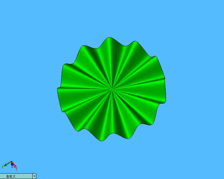

波浪扫描

发表于 2006-9-28 01:55:20 | 显示全部楼层 来自: 中国山东济南
看看波浪线的画法
波浪曲面
波浪曲面
发表于 2006-9-28 01:56:44 | 显示全部楼层 来自: 中国山东济南

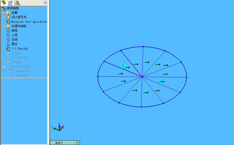

第一个草图是这样子的

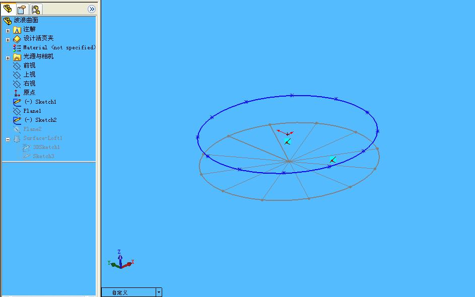

发表于 2006-9-28 01:58:32 | 显示全部楼层 来自: 中国山东济南
第二个草图是这样的,看看什么特点

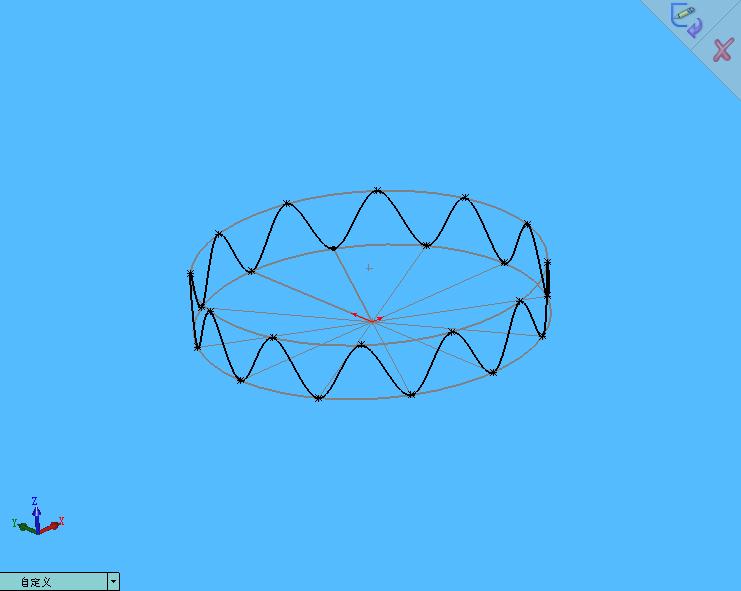

发表于 2006-9-28 02:00:12 | 显示全部楼层 来自: 中国山东济南
3D草图的波浪线是这样画的,看明白了吗
发表于 2006-9-28 02:02:03 | 显示全部楼层 来自: 中国山东济南
再在波浪线中心建立基准面,画一个点
发表于 2006-9-28 02:04:38 | 显示全部楼层 来自: 中国山东济南

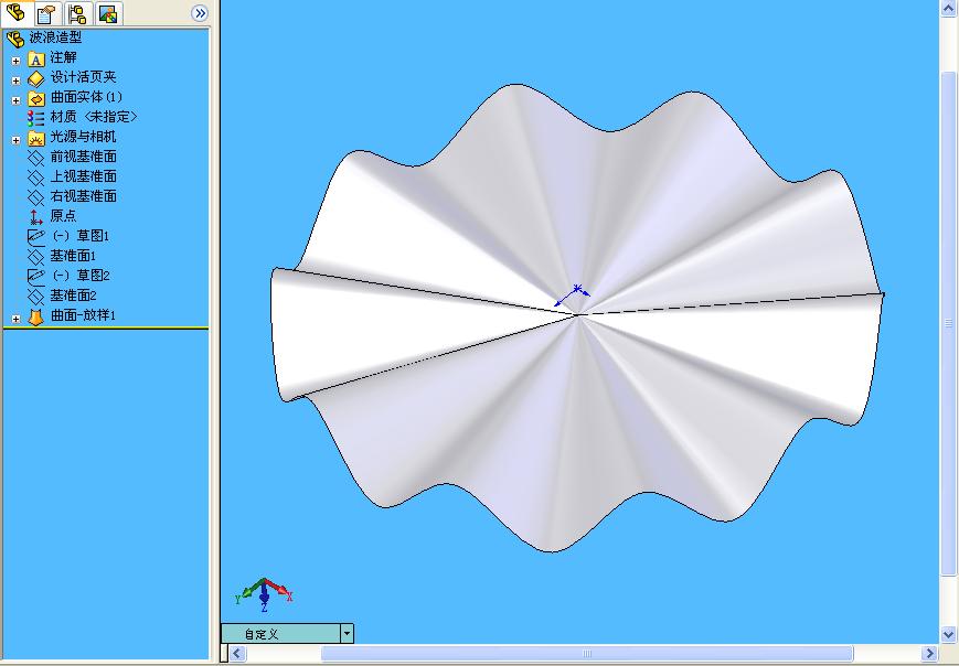

选曲面放样,轮廓选3D波浪线和点生成放样曲面,- z5 q4 B3 p) l/ ?5 v
% J4 j* Y+ k9 F3 u, C7 B
% ~8 P9 W2 }$ ]; q7 w6 _+ n  {我可爱的网友你还有什么问题吗?

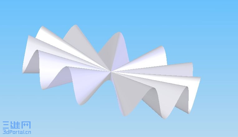

发表于 2006-9-29 12:52:40 | 显示全部楼层 来自: 中国北京
怕它,只是方向有点问题,大家看看意思吧
wsweep.rar
37.86 KB, 下载次数: 106

发表于 2006-10-28 16:53:13 | 显示全部楼层 来自: 中国广东揭阳
波浪曲线可以做个N边形,拉伸实体,再用3D曲线把各个顶点连起来就是了。

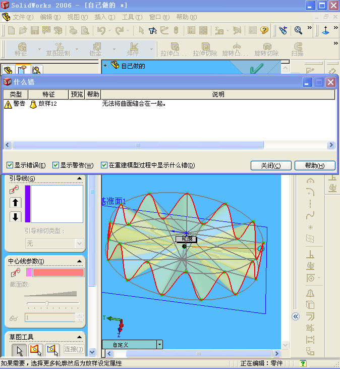

高手看问题出在哪里
我用放样做的过程中出了问题(无法将曲面缝合在一起)0 e6 |- H; ?0 B2 M
请教高手什么问题??

波浪放样的原文件
楼上的朋友[我用放样做的过程中出了问题(无法将曲面缝合在一起)]( a  t, p$ z3 p- a; }" `9 G' G
无需将曲面缝合在一起,现把我的原文件上传作分享比对,请高手们多提宝贵意见。& G. Y7 [" l: K2 z% P
