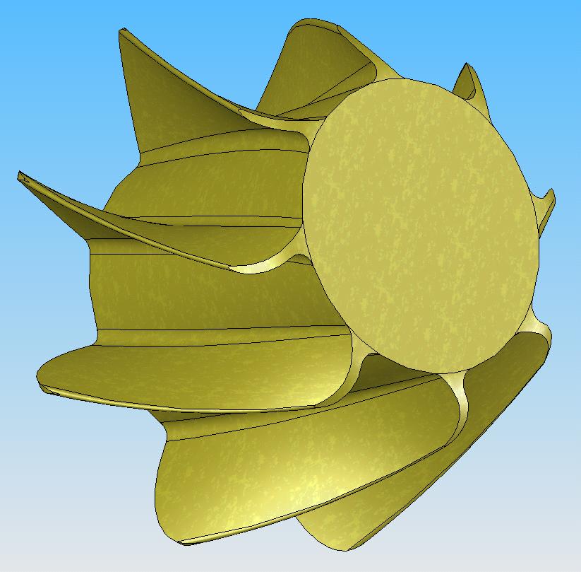

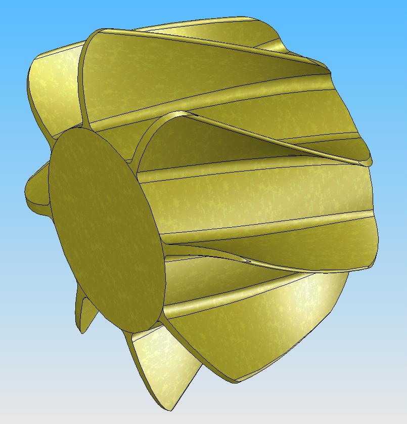

推进器学机械的新手跟做加分
发表于 2007-4-10 09:54:25 | 显示全部楼层 来自: 中国安徽池州
我也做了一个!呵呵^ 无标题.jpg % S5 U0 I9 \  @! o4 z# r
' @' ]/ J* ^+ H4 x, R* q[ 本帖最后由 huzp03 于 2007-4-10 09:56 编辑 ]

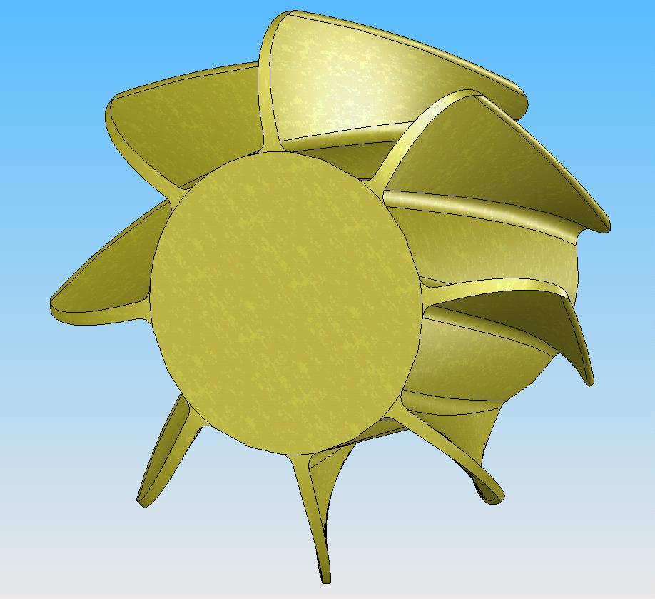

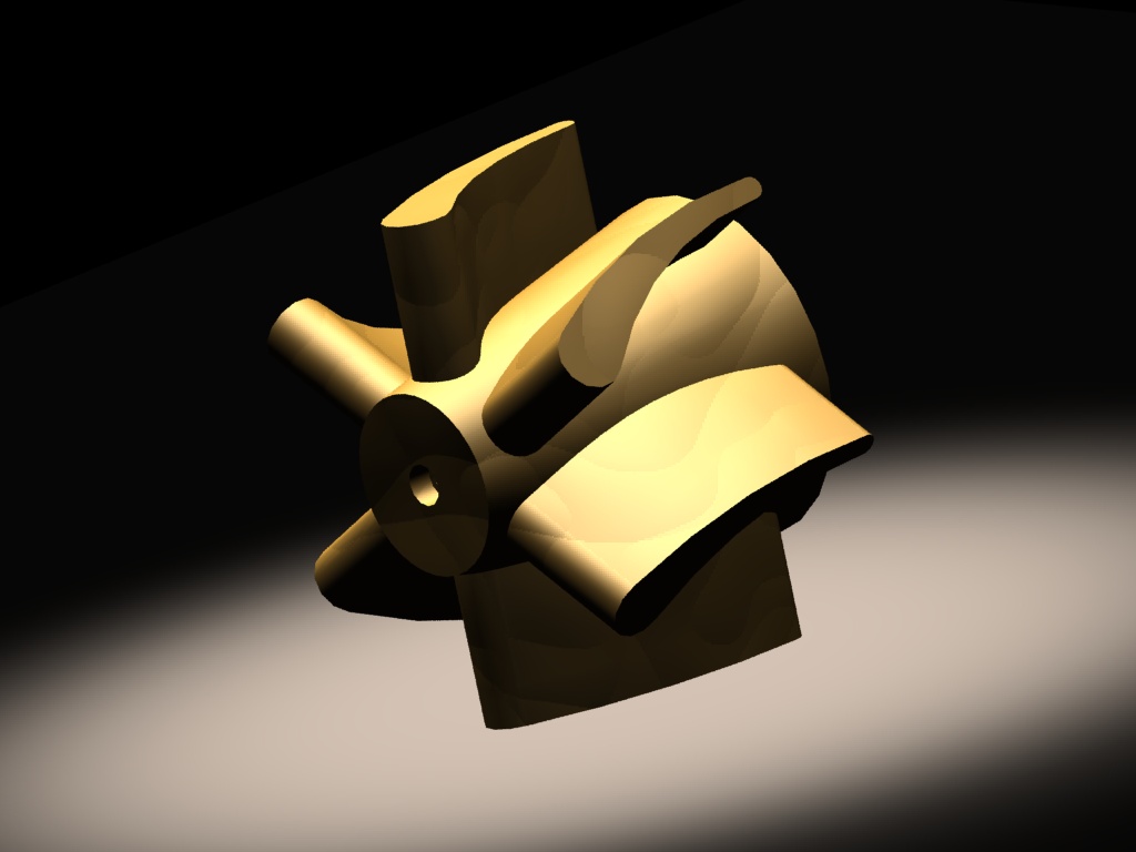

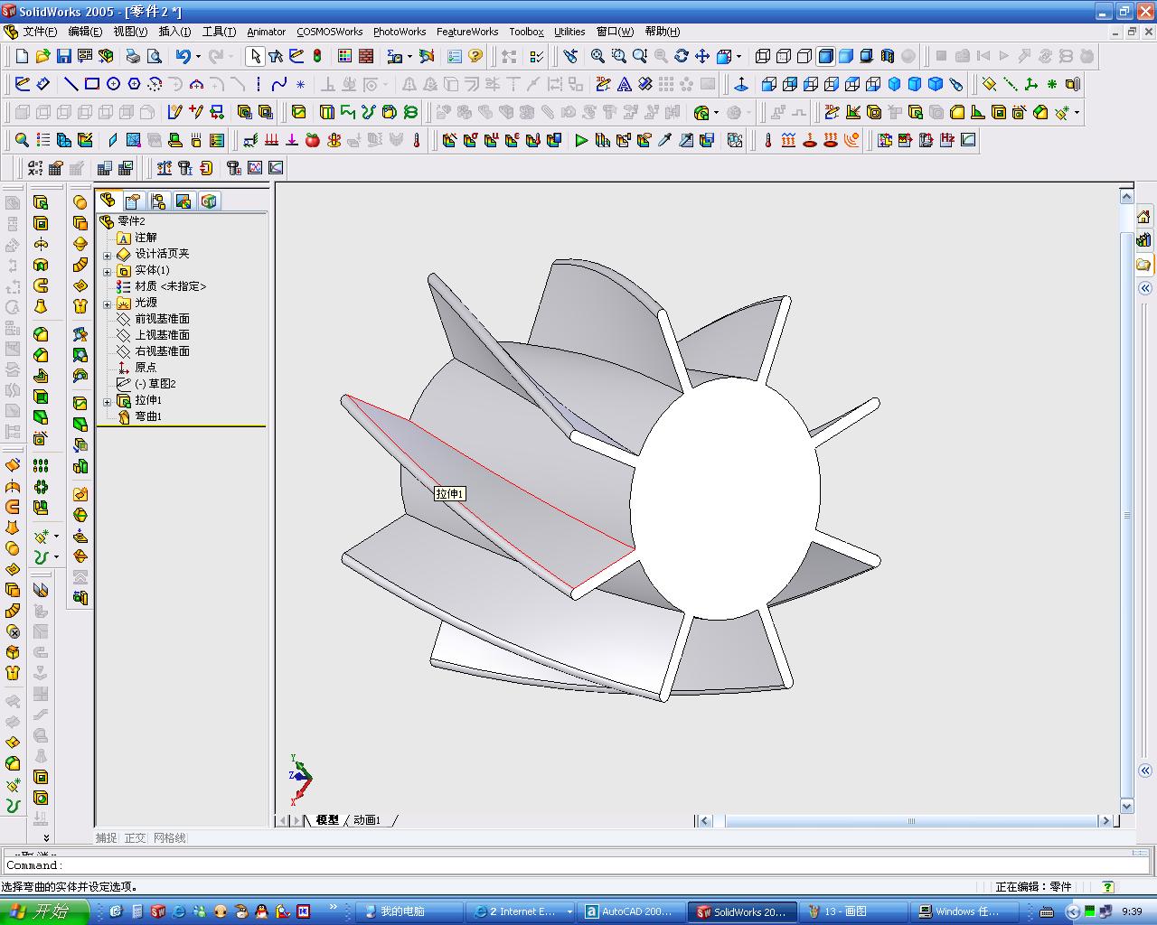

发表于 2007-4-22 15:48:43 | 显示全部楼层 来自: 美国
我也做了一个,用黄金做的,天价的推进器,哈哈!!6 S0 }1 K  I$ |* S
& a/ ]5 {" m3 v) U. \$ {$ w
言归正传,扇页是用“放样”做的,放样的路径是用的两条相互成一定夹角的螺旋线。

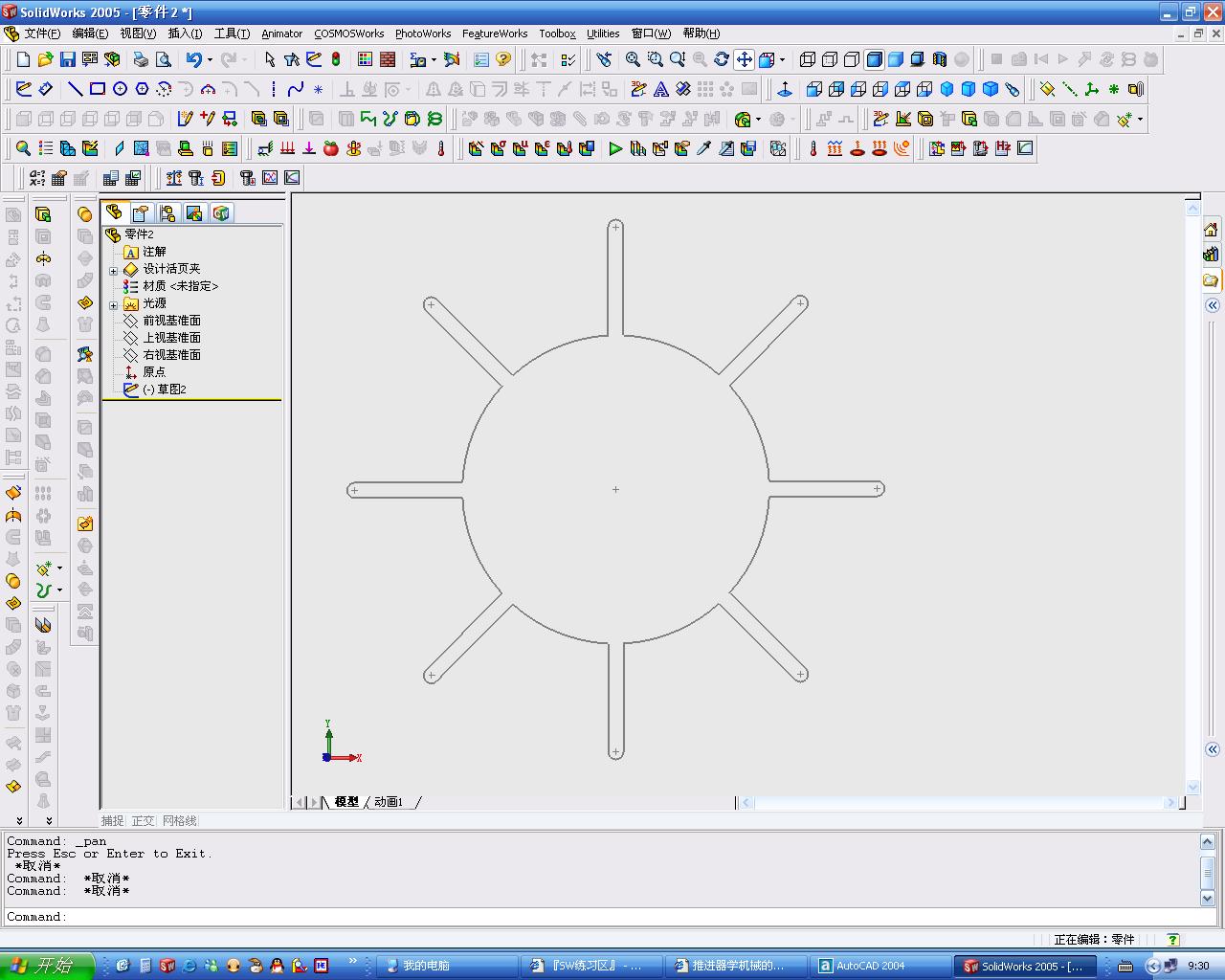

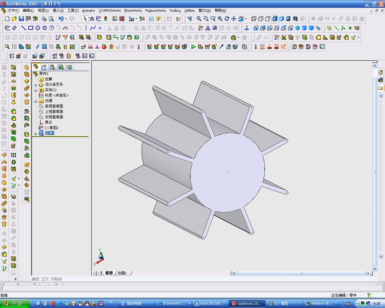

发表于 2007-4-27 09:42:10 | 显示全部楼层 来自: 中国上海
叶片的做法一。
完成草图
完成草图
拉伸出实体
拉伸出实体
扭曲实体
扭曲实体
