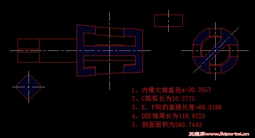

" d+ G* _1 x$ `. Q  t3 fCA D几何作图竞赛题(2013年1月),至1月23日止+ d) P$ O) p$ P8 ]0 D
! ]. d+ x5 C6 i4 Z' d# S& {1 ?9 S, Z一.竞赛题目(参见附图)7 U1 b$ h& w4 [* w+ {$ n
) U% g" o; Y5 B4 F; c) M. G
造型练习1 # P; o; O) M  \# b9 ~3 h6 K+ k4 K
1 g$ l: Z. c" j/ ]' V7 @" i! S% n
用AutoCAD作图法求出该题要求的5个数值及一个三维几何题数值 。$ P# K" T& }# q7 \6 q! A* `
: A3 l8 l# ?. H  N6 N, [; ?' [
尺寸精度要求精确到小数点后4位。角度单位必须使用十进制度数,不得使用度/分/秒,百分度和弧度,精度也要求精确到小数点后4位。三维几何题数值尺寸精度要求精确到小数点后1位。 ; I. O1 g+ v& p  T

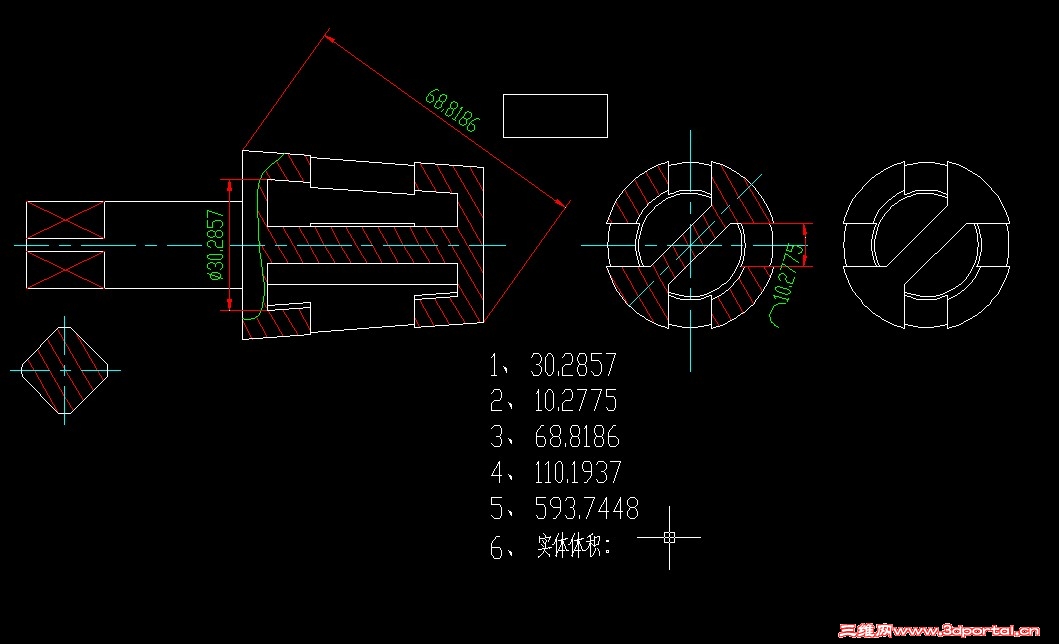

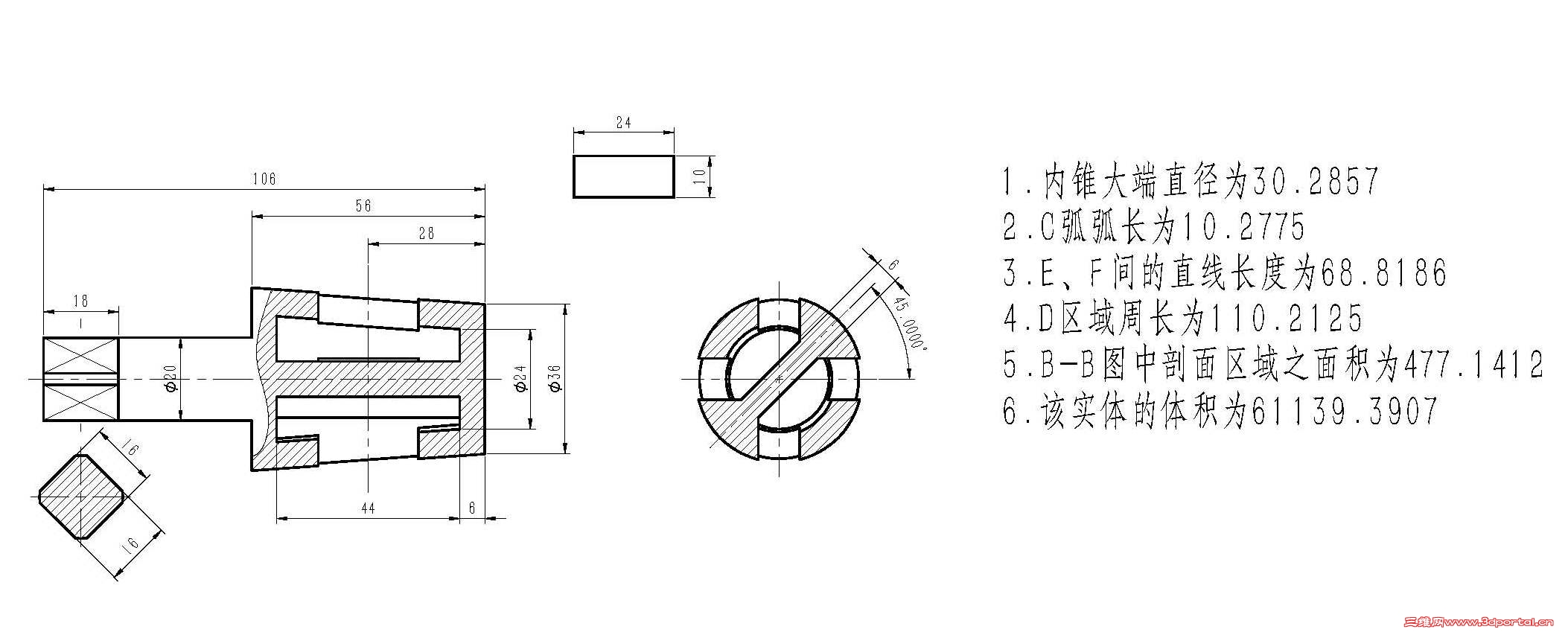

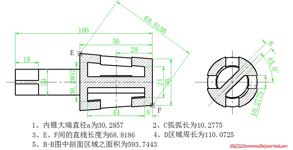

0 ?$ K! h6 F  [. D: h5 ?) k竞赛已结束,初步评定成绩见下表,标准答案参见本帖附件,请参赛网友自行核对成绩.如有异议,请于三日内在本主题帖后跟帖说明,三日后正式颂布奖励.
( }7 L7 W" J+ Z( X" H7 Z
楼层
用户名
A
B
C
D
E
F
正确数
标准答案
30.2857
10.2775
68.8186
110.2125
593.7448
61139.4
3
hbzyzyc
30.2857
10.2775
68.8186
110.2125
593.7448
61139.4
6
4
lxf325
30.2857
10.2775
68.8186
110.1937
593.7448
60399.3
4
5
周富铸
30.2857
10.2775
68.8186
110.2125
593.7448
61139.4
6
6
pppsheng
30.2857
10.2775
68.8186
110.1937
541.156
63033.3
3
7
qq625267377
36.5714
10.1682
71.218
113.5162
738.0809
71741.2
0
8
yuansyou
30.2857
10.2775
68.8186
110.1937
593.7448
4
9
flowerinrr
36.5714
10.2468
71.218
113.5162
686.7886
71446.9
0
10
八根
30.29
10.2275
68.82
110.3332
575.5813
0
11
yj9640
30.2857
10.257
68.8186
110.2867
593.8724
2
12
liboloveg
30.2857
10.2779
68.8186
110.2044
593.7667
61142.5
2
13
houchedating
30.2857
10.2779
68.8186
110.2044
593.7667
61142.5
2
14
moonyuemo
37.429
10.247
70.711
119.975
702.819
67176.8
0
15
huanle108
30.2857
10.2775
68.8186
108.6978
593.7448
61139.2
4
16
yunfei2046
30.2857
10.2775
68.8186
110.1937
593.7448
61139.4
5
17
wheasy027
30.2857
10.2775
68.8186
109.9987
392.0558
61104.6
3
18
啊肆11
30.2857
10.2775
68.8186
110.1937
593.7448
4
19
凤九天
30.2857
10.2775
68.8186
110.3332
593.7448
4
20
wangzai725
30.2857
10.2775
68.8186
110.3332
593.7448
61139.4
5
21
ysryc99001
30.2857
10.2775
68.8186
110.2125
593.7427
61135.5
4
22
gerald_lee
36.5714
10.284
71.218
112.1296
724.6902
0
23
ct4273
36.5714
10.2468
71.218
113.6913
738.0863
70310.2
0
24
幸福_真好
36.57
5.12
71.22
56.76
184.51
71523.6
0
25
xuyanrong
28.7143
10.2861
68.2422
109.4319
560.3731
58766
0
26
chenqi
30.2857
10.2775
68.8186
110.2125
593.7448
61139.4
6
27
zjc1386188
30.2857
10.2775
68.8186
110.2125
593.7448
60399.3
5
28
烟Oo头
30.2857
10.2775
68.8186
110.204
593.7448
4
29
liliulaoda
30.2857
10.2779
68.8186
110.2044
593.7667
61142.5
2
30
hailangldf
30.2857
10.2775
68.8186
110.0725
593.7443
3
31
塔山817
36.5767
10.2467
71.5553
113.4654
738.0145
0
32
liulanlan422
30.2857
10.2779
68.8186
110.2044
593.7667
61142.5
2
33
大隐于市
30.2857
10.2775
68.8186
110.2125
593.7448
61138.3
5
34
王老大先生
30.2857
10.2775
68.8186
110.3332
593.7448
61139.4
5
35
sh_mrhg
36.5714
10.2161
71.218
113.4604
738.0863
67115
0
36
fish2
30.2857
10.2775
68.8186
110.0725
593.7443
3
37
cloudpeng
28.7143
68.2422
109.5303
560.3731
60573.9
0
38
gongwen0519
30.2857
10.2775
68.8186
110.2125
215.1541
61139.3
4
39
cyanapple721
30.2857
10.2775
68.8186
110.1937
593.7448
4
40
gsyefeng
30.2857
10.2775
68.8186
110.2125
477.1412
61139.4
5
41
林主0598
30.2857
10.2775
68.8186
110.1937
593.7448
4
42
皮卡丘2007
30.2857
10.2775
68.8186
110.3332
593.7448
4
注:表中文字为红色者,代表答案错误;空白者代表未提供答案或答案不明确

发表于 2013-1-17 16:30:25 | 显示全部楼层 来自: 中国广东广州

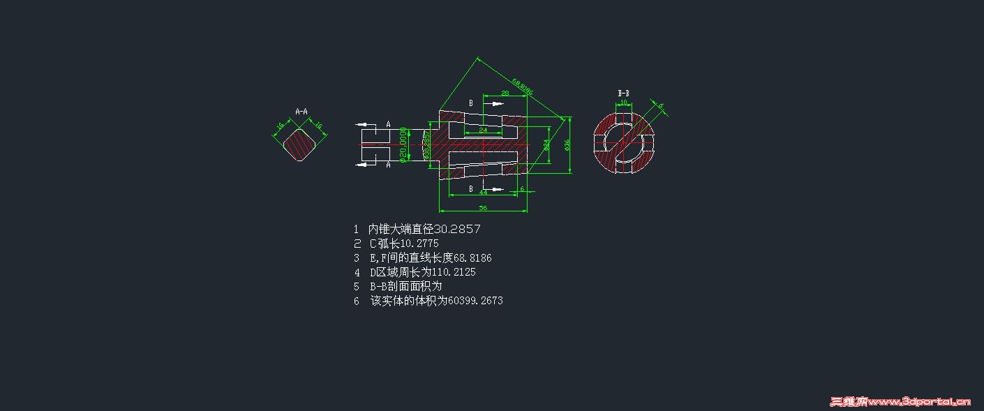

本帖最后由 woaishuijia 于 2013-1-24 00:24 编辑 5 K( R$ Z& a% |+ G0 n, d
5 V& T9 ~+ ~) S# M 第一次参与.jpg 1 z+ c2 b4 p% H1 r" E& ~$ o# G/ B; s
没学CAD三维,不知道体积要不要通过三维计算出来,第一次参与,希望不要错太多
参与人数 2三维币 +45 收起 理由
2005llnn + 40 二等奖
woaishuijia + 5 参与鼓励

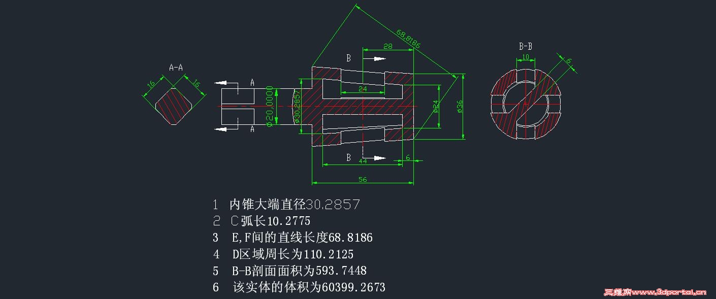

发表于 2013-1-17 20:28:17 | 显示全部楼层 来自: 中国山东青岛
本帖最后由 woaishuijia 于 2013-1-24 00:25 编辑 ! B; C" w! z2 i" P
' q0 \2 }7 i, N- C' o; L新年第一题,抱歉没用autocad 做过三维,体积没算出来/ L  j7 W$ w) I
参与人数 2三维币 +45 收起 理由
2005llnn + 40 二等奖

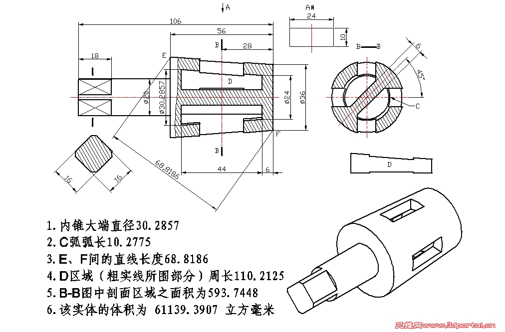

本帖最后由 woaishuijia 于 2013-1-24 00:25 编辑 + R. W/ m8 Q7 O1 d% D" j: G  d
% p# Y# i9 ?* ~; e  H; [* z9 W重在参与,努力提高CAD绘图技能。
造型1.rar
177.95 KB, 下载次数: 9
