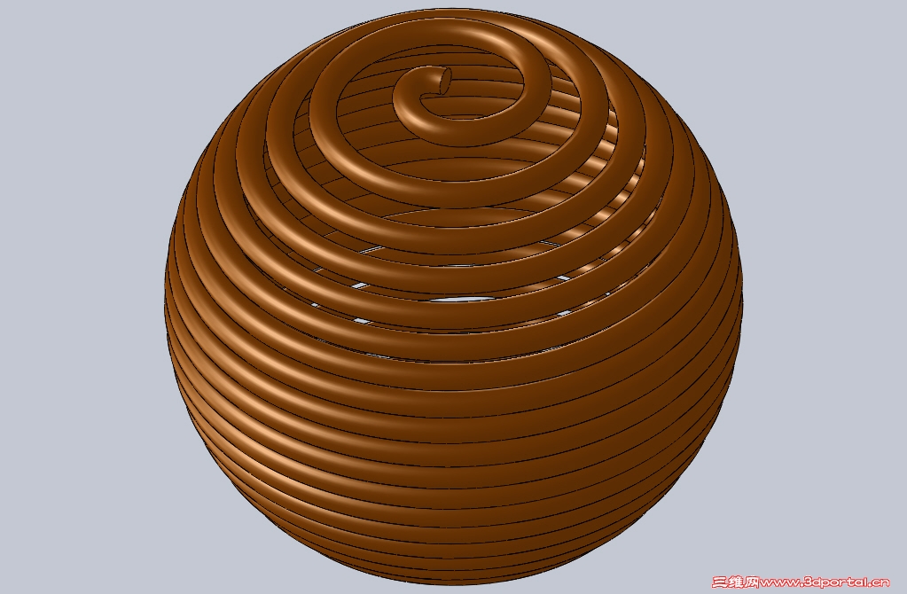

譬如,一个球面螺旋线的公式曲线

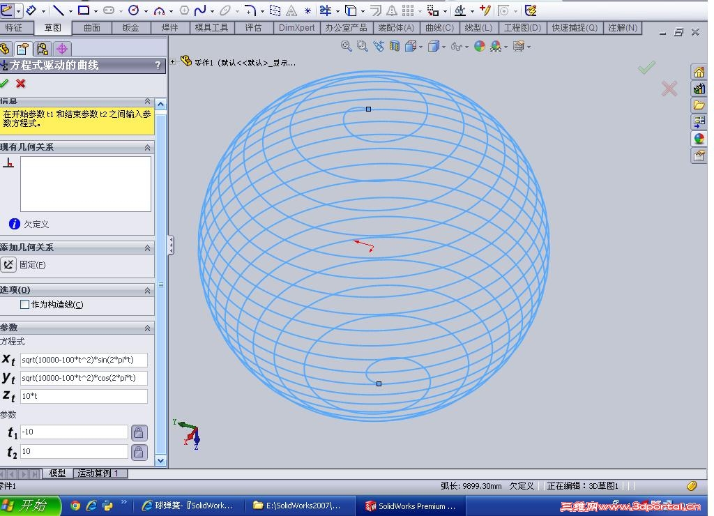

没想到不老叔公式也公布出来了,我可是想了好久才搞出来,贴图对不老叔致敬

不老叔,我的公式和您的好像有些不同,您看看我的对不对

% U6 d0 q8 {4 Y5 E! ~7 u6 u你做的是圆柱螺旋线在球面上的映射,螺距是按高度定义的;我做的是球面螺旋线,螺距是按仰角(或称纬度)定义的,这样绕出来的弹簧簧丝间隙可以接近于零。

看了hbzyzyc在30楼贴出的方程,该方程得到的曲线似乎可以理解为一动点绕Z轴匀角速度、变半径(已知点在球上)转动,同时沿Z轴作匀速直线运动所得到的轨迹,假如设角速度为ω,Z轴运动速率为v,运动起始点在X轴上,运动一段时间t后到达点P,那可以推出P点坐标为:0 c5 {7 s/ B8 c3 f3 x
x=sqr(r^2-(v*t)^2)*cos(ω*t)8 b( F! w1 q' C. G- p5 I$ N. D( j! G
y=sqr(r^2-(v*t)^2)*sin(ω*t)8 I, S, p6 L! E2 W' I
z=v*t6 [- ]9 O1 R" [. w7 t
可以看出,在30楼的公式中,如果将参数t看为时间参数,那球半径r=100  v=10  ω=2*pi
: U% J/ J  Z  f. x那不老叔26楼得方程又该如何理解呢?

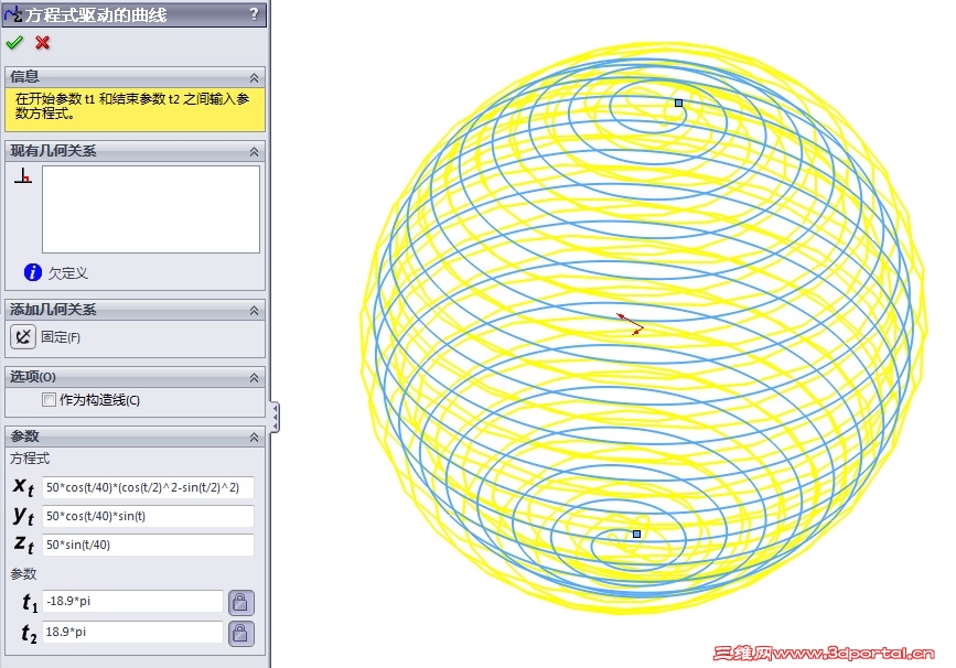

, `4 b2 q1 b. H5 f1 U我将之看成是两个方向的匀速转动,但推出的结果出入颇大,为:
) u4 o/ |5 l, Dx=r*cos(ω1*t)*cos(ω2*t): D+ X; q9 j  Y5 @/ f+ `3 ~5 X5 ^
y=r*cos(ω1*t)*sin(ω2*t)
. H" y4 N% y) iz=r*sin(ω1*t)
( D1 U/ p( |$ U+ e: Q8 c不知是理解错误,还是推导过程错误。
发表于 2013-1-21 11:16:06 | 显示全部楼层 来自: 中国上海
22553711 发表于 2013-1-21 10:56 static/image/common/back.gif1 `  t! m5 w1 I/ C
" X# s& }% n, Z( P7 Wx=r*cos(ω1*t)*cos(ω2*t)
8 [' ~* p, I9 h( w8 Z2 ty=r*cos(ω1 ...
2 N4 [. _" c2 }  z" H% `! ]
没有错,这里 ω1=1/40,ω2=1,就是我的公式。只是系统在 t 值比较大时,cos(t)不能正确成形,所以用倍角公式中 cos(t/2)^2-sin(t/2)^2=cos(t) 来代替罢了。
