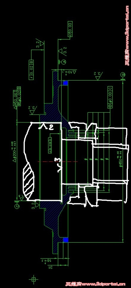

1.高精度的内涨心轴当然比较贵,但批量大的话是可以考虑的。
: R" t2 c! @& P, f5 O- W2.如果只用于加工车削工艺台阶端面,端面跳动要求又不太高的话(比如0.1),夹具精度就相对低一点了,批量小的话,手动螺旋夹紧也行。当然工件较大,精度还是不低的的。我原来的单位自制夹具,现在不联系了。能加工的单位很多啊,大家说说。
发表于 2013-2-14 21:46:12 | 显示全部楼层 来自: 中国江苏常州
不用内涨夹具的话,定位夹紧位置的选择很重要,这个前面几位已经提到过了。
; l5 l7 u7 o3 c8 C2 Y2 E2 X& B我再提供一个定位夹紧的方案,在你图纸上简单地涂鸦了一下。
6 U5 Z& N; N$ W0 c% F200内径及内端面定位,与内端面定位位置相对的外端面通过球面垫圈副,用螺母夹紧。
; v+ a# A6 i  c: e6 `6 f定位夹紧位置相对应,应该变形不大。
7 Y9 Y# q7 ~' B7 ?  I+ R8 i" T夹紧力是否足够防转呢. E8 {  H% |" O- u# ]
8 u' ]' `% O2 p+ J% V
mengfansheng + 2 技术讨论
 楼主| 发表于 2013-2-17 18:25:54 | 显示全部楼层 来自: 中国山东烟台
