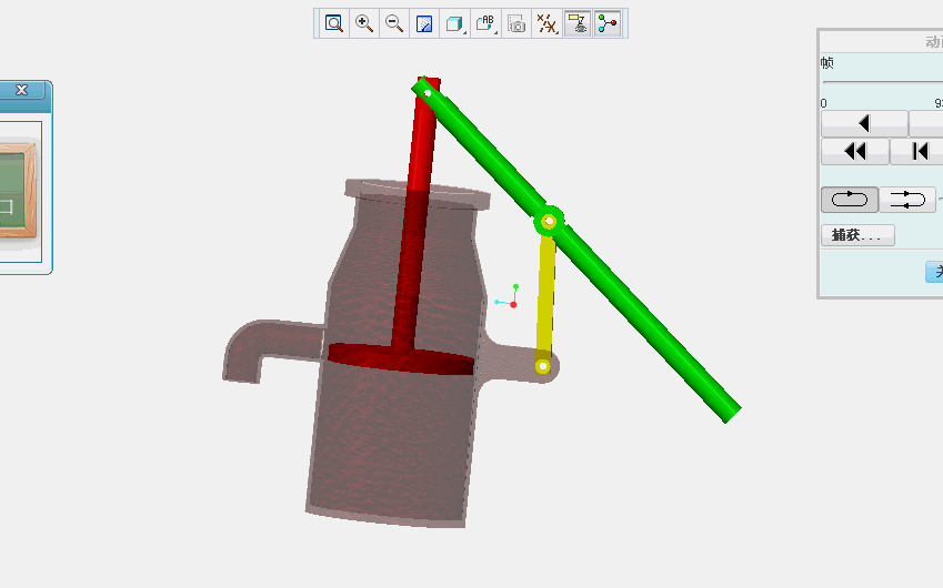

 楼主| 发表于 2013-2-2 00:02:11 | 显示全部楼层 来自: 中国广东清远
本帖最后由 八根 于 2013-2-2 00:12 编辑 ! j3 z( \5 C7 N5 D; E
7 D8 z* N1 u: P& C* ~6 V2 k3 Y
这个是我的那张图片的仿真,另外一张明天上传。有兴趣的可以联系我。

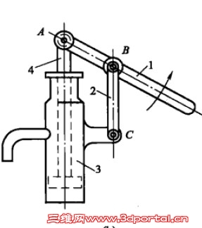

 楼主| 发表于 2013-2-2 00:13:16 | 显示全部楼层 来自: 中国广东清远
上面那张运动仿真图的结构示意图。不好之处请见谅。
发表于 2013-2-2 07:32:47 | 显示全部楼层 来自: 加拿大
实际上A点不仅仅是转动副  还能沿压把方向滑动 压把处的孔洞都是长圆的
洪哥 + 2 讨论
发表于 2013-2-2 08:20:30 | 显示全部楼层 来自: 中国广东汕头
RE: 这种手动抽水机能用吗?
本帖最后由 tangcarlos3d 于 2013-2-2 09:59 编辑 $ N: S/ x# ^! z' ]+ ^0 a% P* s  E
daji 发表于 2013-2-2 07:32 static/image/common/back.gif$ F/ a% M' G  W: Q1 x
# Q9 S( l  c6 y5 t' Q4 I理论上A处应该是腰圆孔活塞才能上下移动。但实际上是圆孔,这是因为活塞与外面筒子的内孔配合是有4毫米以上的间隙,活塞及活塞杆在垂直平面内可以摆动,也就可以补偿连杆中心距的变化。胶皮则起密封作用。但如果要做机构仿真运动则要将活塞与活塞杆的连接有刚性或焊接改为销钉连接。这样机构才能运动:活塞只有上下运动,活塞杆既有上下运动、也有绕A点和活塞上销孔的摆动,也就是做平面内的复合运动。实际中如果活塞与孔的间隙太小会卡死的。
洪哥 + 5 讨论
 楼主| 发表于 2013-2-2 08:45:57 | 显示全部楼层 来自: 中国广东中山
+ i' k9 w6 v8 z* @) @8 }3 K实际上A点不仅仅是转动副  还能沿压把方向滑动 压把处的孔洞都是长圆的
$ `9 O5 N) ?- g+ D& f; z
能够沿压把方向移动?理论上面是不需要那个滑动的,要是可以滑动的话,压把的自由度就不仅是旋转了。还有移动。实际中的孔洞为什么是长圆的了,个人觉得一开始间隙不大,为了减少摩擦。但是又因为摩擦使得孔洞变为长圆的了。
洪哥 + 3 讨论
 楼主| 发表于 2013-2-2 08:50:15 | 显示全部楼层 来自: 中国广东中山
tangcarlos3d 发表于 2013-2-2 08:20 static/image/common/back.gif
' g' Y; t. C# A6 X% s理论上A处应该是腰圆孔活塞才能上下移动。但实际上是圆孔,这是因为活塞与外面筒子的内孔配合是有4毫米以 ...
9 q; P1 j  O0 l; Z补充说明一下,不能够说绕点旋转。直接说活塞上销孔的转动就可以了;绕点旋转是球面副了,可以空间内旋转。
洪哥 + 2 讨论
发表于 2013-2-2 10:02:57 | 显示全部楼层 来自: 中国广东东莞
八根 发表于 2013-2-2 08:50 static/image/common/back.gif
7 R# t7 I% f9 _9 n补充说明一下,不能够说绕点旋转。直接说活塞上销孔的转动就可以了;绕点旋转是球面副了,可以空间内旋转 ...
/ G; y* P0 t' f: x6 I. ]( r
严格的将应该是转动,只不过角度较小,实际上是摆动。
; Z' B* P; T) q! z- `不是空间,而是在摇臂与筒体轴线定义的平面内绕量销孔摆动。
洪哥 + 3 讨论

 楼主| 发表于 2013-2-2 10:27:17 | 显示全部楼层 来自: 中国广东中山

发表于 2013-2-2 10:49:28 | 显示全部楼层 来自: 中国广东东莞
八根 发表于 2013-2-2 10:27 static/image/common/back.gif8 V; |+ u5 ~, y8 ~; _' b
谢谢各位的讨论,我会不间断的上传一些有趣机构。希望大家到时候不吝赐教。
( z- @( N+ U& d7 a你39楼的方案实际是运动不可靠。因为活塞会摆动、并不是(能)垂直上、下运动。而黄色立杆又可以摆动,运动就不确定(尽管理论上是对的)。所以黄色杆下面要与筒体形成一个整体,不能摆动。
洪哥 + 3 讨论
 楼主| 发表于 2013-2-2 10:57:32 | 显示全部楼层 来自: 中国广东中山
tangcarlos3d 发表于 2013-2-2 10:49 static/image/common/back.gif
( g" p7 a" {7 b) c" R: |. j; d你39楼的方案实际是运动不可靠。因为活塞会摆动、并不是(能)垂直上、下运动。而黄色立杆又可以摆动,运 ...
7 {& j1 l: o7 ~: {+ b
我那个仿真是根据配合约束来的,红色活塞与泥巴色的为滑动连接,所以是垂直上下,而那个黄色的立杆在这里机构里面也要是个转动的角色,来弥补缺少的一个低副。要是与泥巴色的缸固定的话就不能够摆动了。因为我遇到一个问题,就是那个套在小活塞上的胶板得运动仿真,要是那个运动仿真能够做做出来,那就可以将黄色的立杆固定了。
