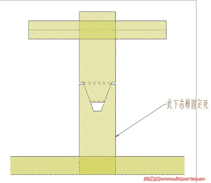

发表于 2013-3-9 18:43:03 | 显示全部楼层 来自: 中国上海
我想如果做成上下芯棒分开的方式+ ]: @3 b  J0 G; t' x4 i# n6 V
下芯棒固定死,上下芯棒做锥度配合.; J5 o2 Q5 P$ u  }. I( I5 Y
固定上芯棒的夹具做成可以有左右转动的.(但能保证平行度)* s0 b5 e9 m, F9 }3 f8 ?* d3 f
这样的话,会省点力, \( r! r, P. E4 \' s  H3 w& k
虎强 + 5 技术讨论
