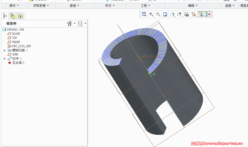

要是我告诉你们,"拉伸到 "可以做出来,你们敢信麽?
+ z7 u1 m1 w( e( l
" `- \1 ]& t- J. \2 q- _# U; R+ y" q拉伸到的画,需要保证拉伸的实体也是断开的,且与螺旋面俯视图方向重合吧。

拉伸到 选择哪个面啊  我拉伸就是失败

  Z2 |! d/ C/ R, Q. O你用环的方式 引用边

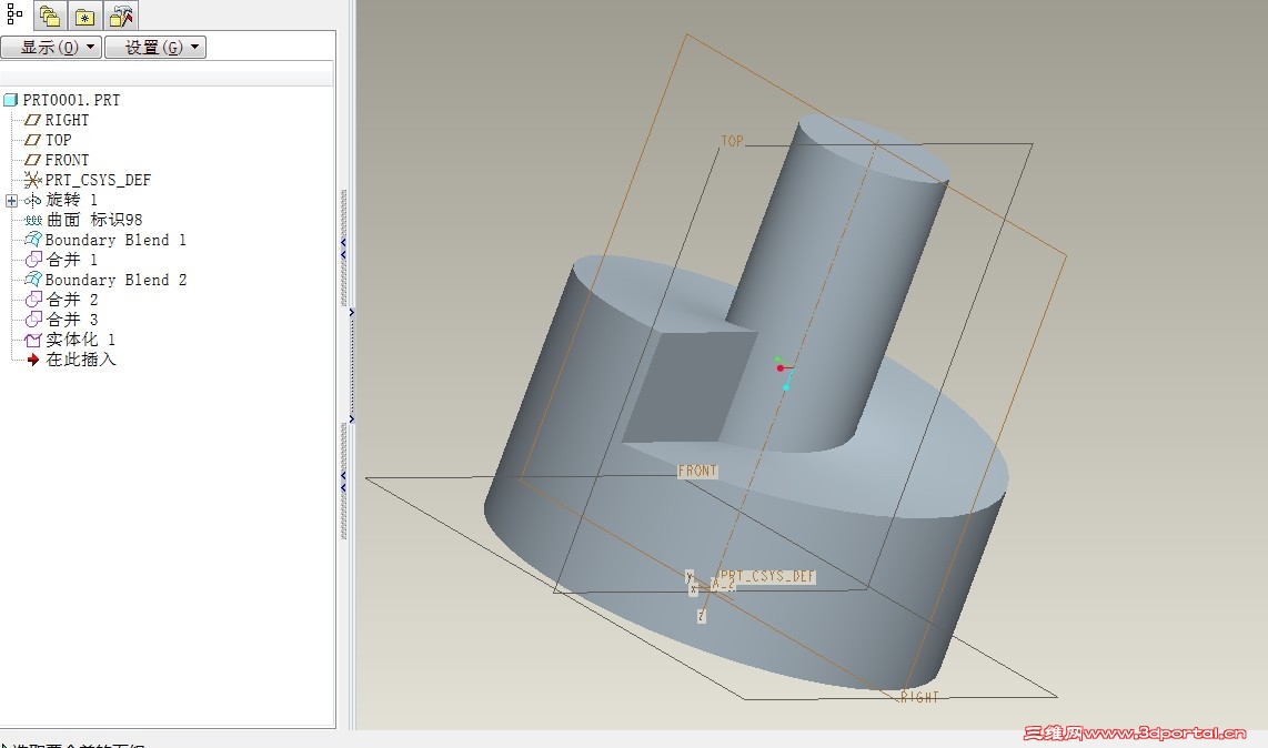

楼主看看,是不是这样啊
发表于 2013-4-23 15:11:44 | 显示全部楼层 来自: 中国广东深圳
是这样吗?
发表于 2013-4-30 08:44:30 | 显示全部楼层 来自: 中国海南海口
其实用得可以的话 可以用可变扫来做 利用关系

曾龙飞859 发表于 2013-4-23 15:11 static/image/common/back.gif: q" T# s; m  T. x: C* F7 T  Y2 c( x
是这样吗?
  n$ m- K. U( H( L2 ], z1 @! }恩 是的 你是怎么做到的  分享下可以嘛
发表于 2013-5-6 08:47:50 | 显示全部楼层 来自: 中国广东深圳
本帖最后由 曾龙飞859 于 2013-5-6 08:49 编辑 ' E, U+ C# X2 o. x# y
wql880429 发表于 2013-5-5 22:25 static/image/common/back.gif
1 @0 ?! v. ^9 n恩 是的 你是怎么做到的  分享下可以嘛
- k6 v! S3 ?8 E6 p
PRO-E4.0版本,原来那个没保存,重新画了一个
