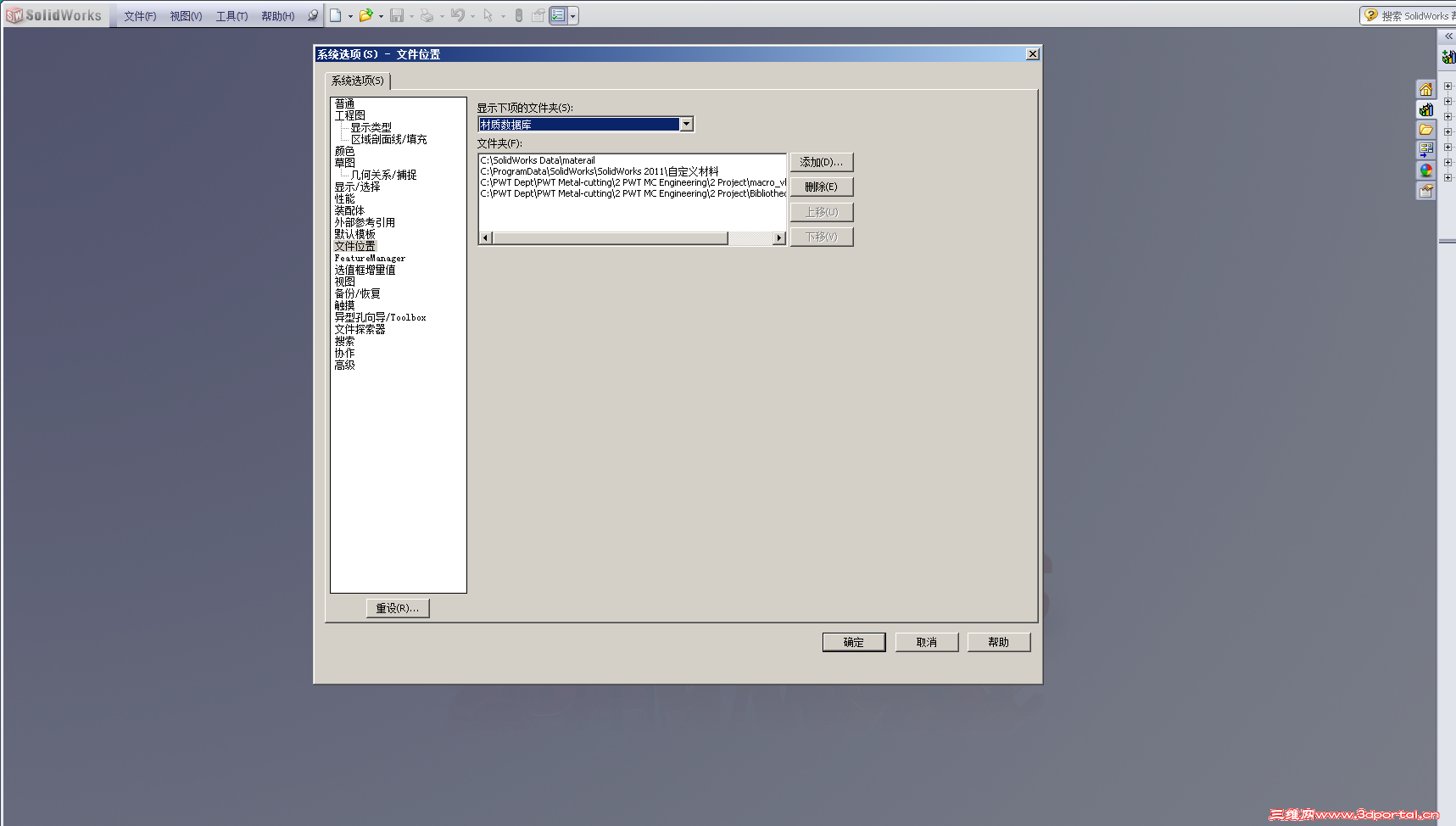

请问如何添加到材质库中?

发表于 2014-8-4 21:11:58 | 显示全部楼层 来自: 中国浙江嘉兴
在菜单中找   选项    文件位置     材质数据库     添加    然后选择文件的放置位置,确定即可
发表于 2014-8-4 21:13:00 | 显示全部楼层 来自: 中国浙江嘉兴
如下图。。。。。

使用方法:# e; S. o& P6 F3 e# y! Y; f
1、打开solidworks(请先不要打开文件,这样的情况下什么设置都改起来比较方便,我个人的做法,请勿见笑)
! ?$ e# I6 S6 O) D7 M% S3 P2、选择“工具”菜单7 |/ h1 y8 _) v5 J
3、选择“选项”菜单0 q+ d- s- f. O/ v8 S5 H0 R
4、鼠标左键 点击 “文件位置”! d2 M) [9 d! m9 ]+ w8 h8 n
5、在“显示下项的文件夹”右边有个下拉箭头
  P! R9 R8 y4 A' r# }$ I6、选择“材质数据库”
; b/ l- D8 D  Y- `" i7、鼠标左键 点击右边的 “添加”
% q5 f5 [) f0 n/ c* {8、选择  文件的放置位置(必须是文件夹). f- b$ G" N1 T- E0 h! t3 D
完成。
