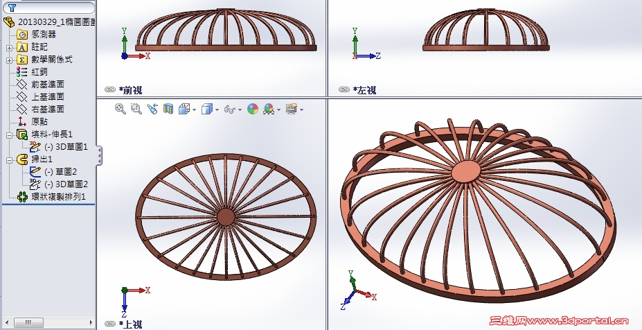

謝謝梁兄。能否請您做一個楕圓的呢?
& ^7 a! z) d2 x還是阿丹眼拙沒看出您做的正是楕圓?
3 X( L' P4 \% s  o1 X6 m) [$ @期待您的再次參與~:ha ...
" f: y# t7 @) u# @1 D; L補視图!: J7 b: B# v6 u8 R* d
兩個凸台要併在一起作,就只能用3D草图了,* u3 N- c$ Z% I1 ^  S# w8 i3 Q
3D草圖又無法作橢圆,方法LZ有說明,8 r# _8 h  u. ~3 V+ L
橢圆我是用方程式作的,前次分享"橢圆彈簧"就有方程式了,
. N4 b! B- v, g) r% ]: S% ?) [順便再分享一次:如長軸(x)直徑為200,短軸直徑(y)140.% B. _$ G) ~8 o  H& e9 _  l6 e2 ]
4 E8 G6 H* _8 X: u7 F5 \5 x  dX=100*COS (t) , y=70*SIN(t) , t=0~1.999*pi
6 a* a' K; _# ?- c) C  a
. c, L% z8 z+ x7 a9 P8 `原本 t 應該是 0~2*pi(一周360度),因為"樣條曲線"限制不可交叉,, c# p+ t  ]; D& D2 G" I! d; ~  L
只有抓接近的圆周再補封閉線了.

謝謝梁兄回覆!證明了是俺眼睛有問題呀   6 k6 ~0 g9 ~9 @3 Z6 J. c% Z

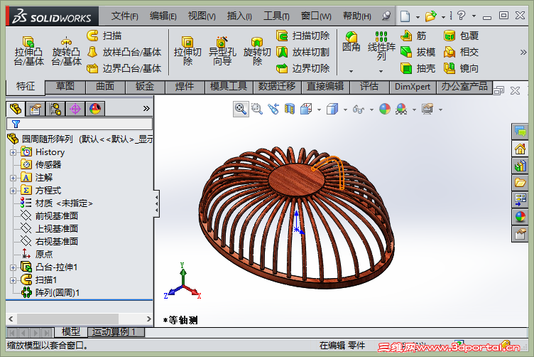

犹抱琵琶半遮面,目前只搞出一半,接着弄弄
% x, {+ H. g3 J% t1 j) o
: ]+ e3 r+ ?7 t- ~1 S9 ?; w3 s能附个源档学习下不?先谢谢了& U' T! w: o. C2 T2 e$ A2 ?
发表于 2014-4-20 09:37:49 | 显示全部楼层 来自: 中国四川成都
上一个源文件。8 {, U+ m) c: r5 _* p3 s
