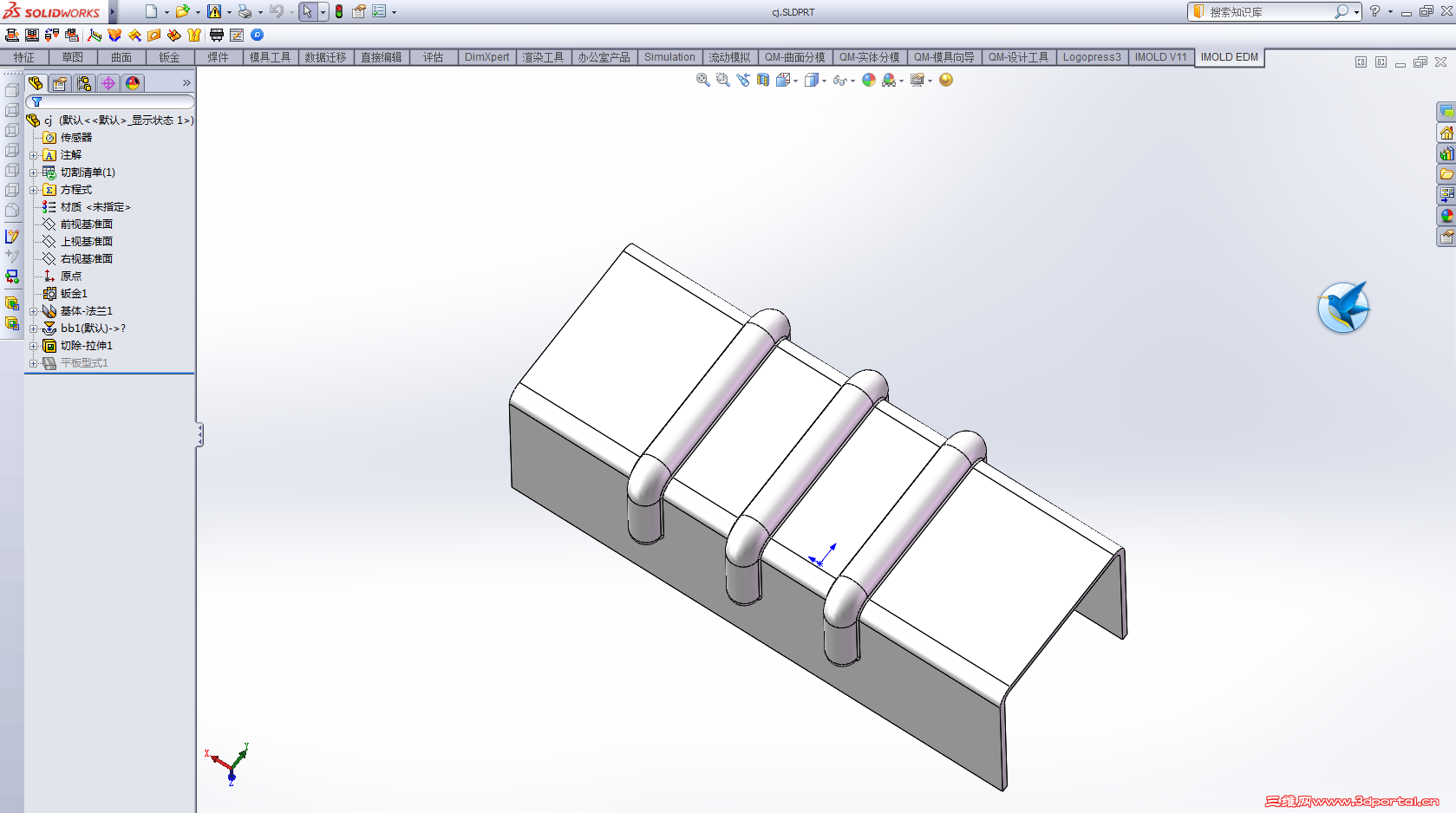

[讨论] 这个钣金折弯处加筋如何做啊(用钣金成型工具)
发表于 2013-4-10 16:26:31 | 显示全部楼层 来自: 中国辽宁盘锦
sonne2010 发表于 2013-4-10 15:11 static/image/common/back.gif9 ~/ o0 O) a( |
上面的图是用PROE做出来的,也可以展开!
" g5 c# f2 h- t. k: O
我不知道他什么意思啊?你的我知道

 楼主| 发表于 2013-6-22 21:31:49 | 显示全部楼层 来自: 中国江苏盐城
SW如何制作,求高手
发表于 2013-6-22 23:14:18 | 显示全部楼层 来自: 中国山东烟台
以前我发过类似的帖子,需要指出的是SW是可以做出这样的角部加强筋的,包括复杂的拉伸件、翻边件等,但需要借助成型工具。成型工具的制作需要有冲压模具基础。
发表于 2013-6-22 23:45:48 | 显示全部楼层 来自: 中国山东烟台
发个原文件及图片# F4 k8 g! Q8 }* l; ~5 _
cj.zip
355.08 KB, 下载次数: 30
 楼主| 发表于 2013-6-24 10:26:33 | 显示全部楼层 来自: 中国浙江绍兴
txz1314 发表于 2013-6-22 23:45 static/image/common/back.gif& \; T* z. `( G( z8 ^5 E: T7 {
发个原文件及图片
. b4 r# z6 ~& I, l1 c
能把您这个成型工具也发给我们看看啊!谢谢
