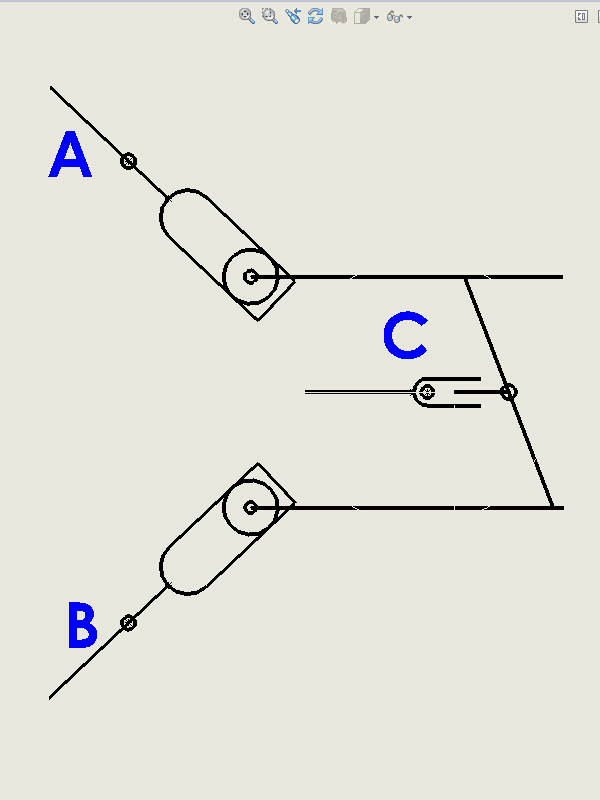

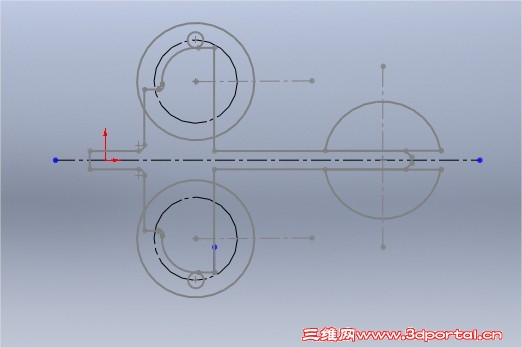

neko 画的是错误的,自相矛盾。这是他的图2 x8 p" S$ U# r& s. ^1 A
2.png 1 v& @( k* p1 K3 Y
7 _+ Z( V- F# z% N
! B5 ^7 L9 [, M5 m4 b. _0 ]3 l
发表于 2013-4-18 13:32:04 | 显示全部楼层 来自: 中国台湾
8 d; i: R8 B4 C( j
0003 发表于 2013-4-18 10:27 static/image/common/back.gif
. ?. q  W; n4 y  D4 L9 l: @2 |neko 画的是错误的,自相矛盾。这是他的图
' n5 n; [+ `* I( Z2 p- J這只是簡單示意圖..
7 y* p( l/ R6 A$ b6 t. `# M& H彈簧阿導軌的自己想像下唄..

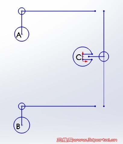

发表于 2013-4-18 17:22:43 | 显示全部楼层 来自: 中国广东湛江
本帖最后由 gadt9 于 2013-4-18 17:28 编辑 6 Y$ K7 y& F: O, D9 ?2 }$ G: x
  [+ @8 e. c2 l; l- v; {) y c1.jpg & k/ w, p% B6 {+ q
" X  @, Q6 j6 |6 p3 z c5.jpg * B: s" ^7 F1 C1 m! d/ I, Y
估计意思是要求二个90度到位,其它任意状态都不动作?方法很多,上面草图大概能实现部分要求,这种脱离部分还需要另加连杆阻块,没画。要最强可靠性的话这种不行,最好用轴芯配叉指跳齿结构就绝对精确了。顺序排乱了点

发表于 2013-4-19 08:52:32 | 显示全部楼层 来自: 中国广东湛江
要同步容易,A与B增加齿轮啮合,他是不是这意思?没搞太明白
发表于 2013-4-19 09:46:40 | 显示全部楼层 来自: 中国湖南长沙
neko 发表于 2013-4-17 02:03 static/image/common/back.gif
0 w( H, P+ i0 Y. j5 T- J/ F5 B簡單法..3 x+ c3 N8 t2 _8 v6 I/ `7 S( ^" }
A,B同推.槓桿移位. 不同步.槓桿旋轉..
+ d7 @) }7 S4 |3 n' \不是说要同步吗?   你这个机构   先将A转90  后将B也转90       C也能转    而不是同时转动A,B才能转动C吧
发表于 2013-4-19 09:50:25 | 显示全部楼层 来自: 中国湖北荆州
杠杆式的那个看懂了。
- K  v$ o. n- Q7 u# a( Q) H标记下,学习
发表于 2013-4-19 10:08:42 | 显示全部楼层 来自: 中国台湾
c236zcj 发表于 2013-4-19 09:46 static/image/common/back.gif
9 M5 O  v0 J3 _8 q不是说要同步吗?   你这个机构   先将A转90  后将B也转90       C也能转    而不是同时转动A,B才能转动 ...
! t, W! Y7 q# R& g/ i+ Q這只是一個簡單的構想示意圖.
" Q& k$ H: A0 a. Z不一定能準確實行.5 [  x4 t7 E+ D1 f! h" \
若您有興趣可照這個構想實際畫出零件來模擬看看..% f  |* h! r& X, ]) d% x0 G
運作原理如17樓所說.

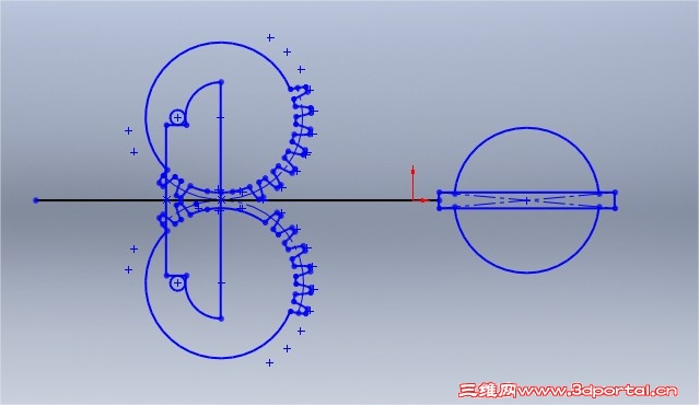

发表于 2013-4-19 10:12:37 | 显示全部楼层 来自: 中国广东湛江
1.jpg " C: _! _) H3 h3 m4 }/ q4 y
; r: W" ]8 l" L" u' A- \
这样?

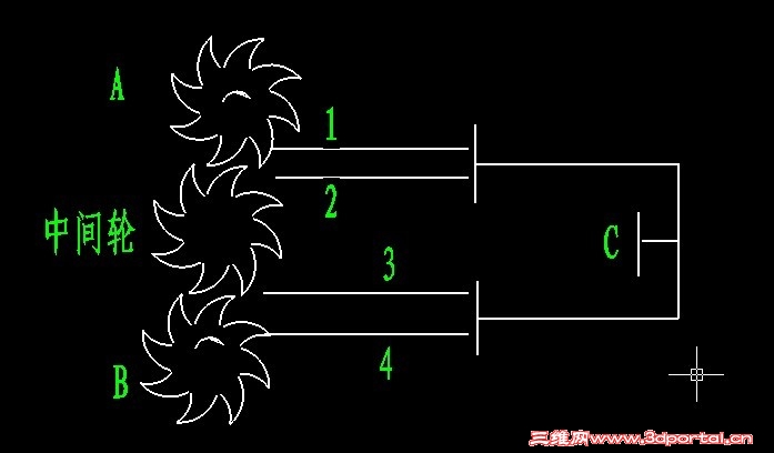

发表于 2013-4-19 10:37:22 | 显示全部楼层 来自: 中国河南郑州
0 ]- V" I7 X: q. @; m- g在上图基础上添加棘轮,
# i4 x5 C& W5 N; i当A向右旋转带动中间轮触动1,2,3,. j$ e4 l6 |8 T# i% L# x
4不动,. d' ]+ O" k2 P) I5 S, F+ Y
B向右旋转,触动4,带动中间轮释放3,23 U( \& t1 d( b
不能开启C
  |2 ^4 Y( x/ a& R: Q0 T: F! f+ E' c语言比较苍白,大家发挥想象力吧!

发表于 2013-4-19 12:33:21 | 显示全部楼层 来自: 中国江苏常州
neko 发表于 2013-4-17 02:03 static/image/common/back.gif# M( d9 w+ G9 p6 \7 Z% |
簡單法..
6 v& ^, b  R( l$ a2 c* sA,B同推.槓桿移位. 不同步.槓桿旋轉..
& J2 m1 F5 h8 R7 O
看懂了,这个方法是可行

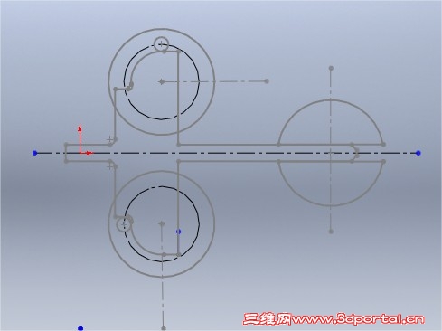

 楼主| 发表于 2013-4-19 21:02:20 | 显示全部楼层 来自: 中国湖北咸宁
gadt9 发表于 2013-4-19 10:12 static/image/common/back.gif
) `" P% |% |9 R0 i这样?
7 Q/ A/ K: A$ I! [" X" g: M9 \( K不能加齿轮,这样AB就不可以不同步转动

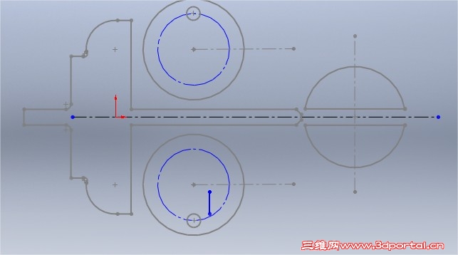

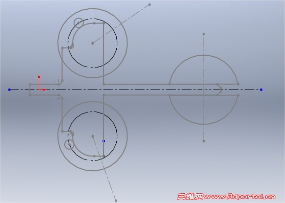

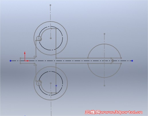

发表于 2013-4-20 16:44:32 | 显示全部楼层 来自: 中国浙江嘉兴
本帖最后由 ryouss 于 2013-4-21 11:55 编辑 3 ?! e5 y2 n( ]
3 E) N9 H. W. b* b# V$ |: S
幫neko作動畫演示,, X2 V+ C) n  Z6 c8 X
應該夠清楚了吧!
3 E, {' o2 l* o; l1 ~# E
. ^. m4 g, K. i- ^% V2 V! t+ l& z7 J- E5 b- p( {1 N/ p
 楼主| 发表于 2013-4-20 20:57:22 | 显示全部楼层 来自: 中国湖北咸宁
ryouss 演示的应该不对,请按照以下步骤演示一下:
! S& m7 j/ ]0 ]& }, m( }! `" _1:B旋转90度,(向右推)
3 U+ p% J; [! X, E: c0 N; T% A2:A旋转90度,(向右推)
  p/ n  A6 |0 a8 p3:看看C能不能旋转
发表于 2013-4-21 07:36:55 | 显示全部楼层 来自: 中国浙江嘉兴
ZHYJ96 发表于 2013-4-20 20:57 static/image/common/back.gif8 S" o+ [$ o- r
7 M7 K6 [0 u  a* X5 ]1:B旋转90度,(向右推)
+ X; o4 y1 @# @5 A2:A旋转90度,(向右推)8 O% A7 s- w0 {) r, ~4 t
/ X& X  l7 I8 X' v8 A/ m謝謝提示,在加個動作不知可行?
; i8 o& u$ V8 Q. Y- ?
发表于 2013-10-3 17:43:59 | 显示全部楼层 来自: 中国江苏泰州
ryouss 发表于 2013-4-21 07:36 static/image/common/back.gif) Q2 v8 b" @+ u5 v. i3 R
謝謝提示,在加個動作不知可行?
: O& X7 a! I' O* y
加的動作呢?
发表于 2013-10-3 19:31:10 | 显示全部楼层 来自: 中国浙江嘉兴
0003 发表于 2013-10-3 17:43 static/image/common/back.gif, w/ D( T' p# C8 H: R# t. [6 Z
加的動作呢?
) a1 x' l% S  N+ {$ N9 V, s#46圖已補正; I) E# ]- y8 v2 [, s) n3 ]7 Y
